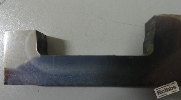

大家好,我厂生产圆柱状零件感应淬火后,淬火层过渡区域模糊,以前腐蚀的话,淬火层边界很清晰,这次边界模糊,发虚,不知是什么原因造成的?而且,这次淬火层深比前几天加工的差很多,求教什么原因?

麻烦把感应淬火后的金相图片发过来看看?

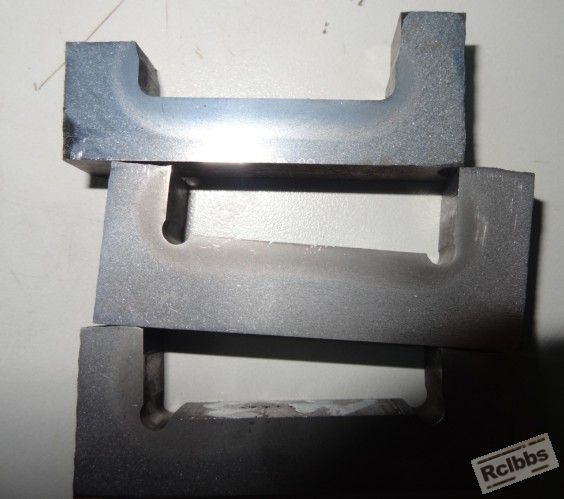

热怎么处理 发表于 2014-1-15 17:30
刚去照照片 这样的
M@_5PS24WY4J06KHY)}OZJ7.jpg 有几块都这样 是热量不足造成的吗?

发表于 2014-5-22 11:13:26 | 显示全部楼层
过渡区大造成的,说明加热时间长了。

发表于 2014-5-23 12:00:42 | 显示全部楼层
热怎么处理 发表于 2014-1-15 17:32
有几块都这样 是热量不足造成的吗?
淬火水平挺好的啊,除了扇板面台肩处也被感应淬火上了,多少有应力集中现象,值得关注。

发表于 2014-5-23 12:23:51 来自手机 | 显示全部楼层
加大能量,缩短加热时间。
