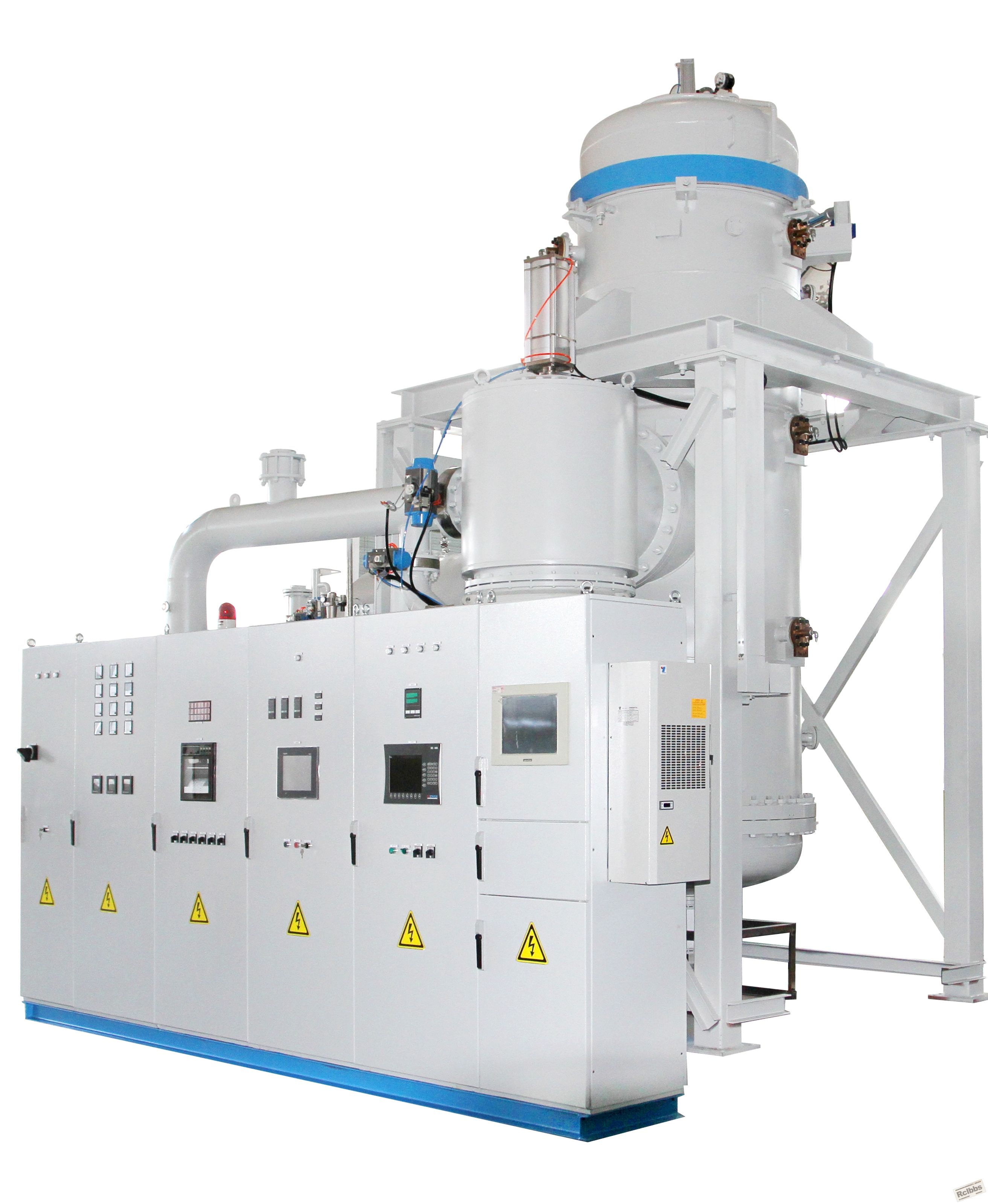

发表于 2014-1-27 14:46:15 | 显示全部楼层
发表于 2014-1-27 14:47:41 | 显示全部楼层
这个设备应该可以,直径600,高度4500mm,国内仅此一台,处理飞机发动机的主轴用的。
