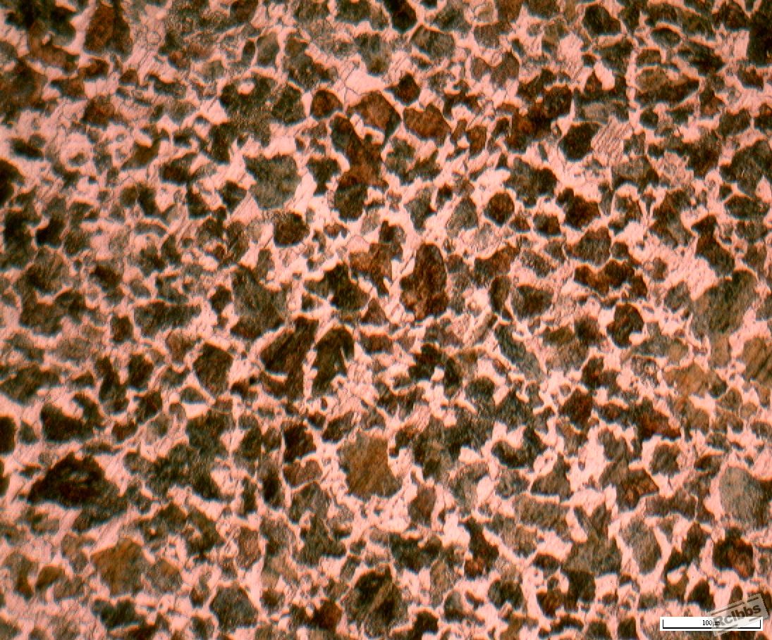

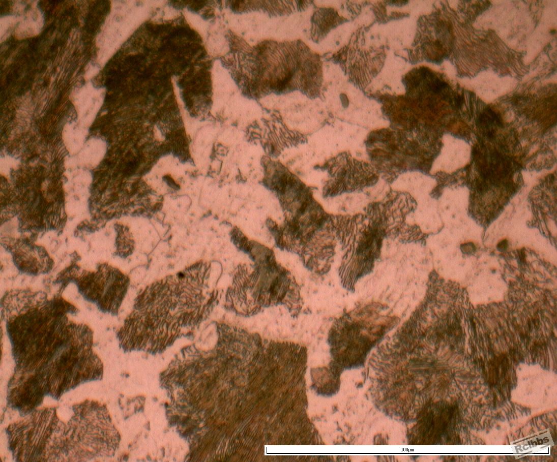

材料45钢,C:0.47 S:0.025 温度870度,保温1.5小时,炉中工件不多,工件厚度20mm,冷却方式为空气中自然冷却。
我判定晶粒度为6级,无带状组织,无魏氏组织,无夹杂,为正常的正火组织。
但是抗拉强度一直不合格,在570Mpa.请问可能会是什么原因?谢谢。
晶粒度6级:
100倍:
400倍:
发表于 2014-1-10 13:08:14 | 显示全部楼层

发表于 2014-1-10 17:16:27 | 显示全部楼层
我怎么感觉铁素体已经成半网状或网状了?(最后一张图)。拍照不是很清晰啊,还是坐等高手来解决吧!

你注意看一下,第3张图是400倍看的,正火组织是用400看的吗?570与600有多大的区别,你在同一试块上再取个样,应该又是一个结果
发表于 2014-1-10 18:58:24 | 显示全部楼层
   图片上的金相组织正常,只是铁素体网状的稍多一点。建议正火出炉第一时间用风冷却,这样铁素体多形核并迅速低于A1温度点,这样铁素体点状居多减少网状比份,还可以多获得珠光体,珠光体组织也更细致,这样做下来估计抗拉强度不会成问题。

你注意看一下,第3张图是400倍看的,正火组织是用400看的吗?570与600有多大的区别,你在同一试块上再取个 ...
正火组织检验是100倍下看,这个我还是知道的,第二张图片你看不出来已经有网状的倾向?400倍就是检查是不是判断准确,有时候100倍下制样的原因会造成一定的判断失误,所以我说第三张图片能否更清晰一点,最好腐蚀的晶界明显这样就好对100倍的判断进行确认。

发表于 2014-1-11 10:22:52 | 显示全部楼层
组织是正常的组织,但是你说的抗拉强度低,可以在出炉后冷却做做文章,比如风冷,或者.....
 楼主| 发表于 2014-1-11 10:35:02 | 显示全部楼层
我们确实是冷却速度较慢,看样子以后要改为散开风冷了。
