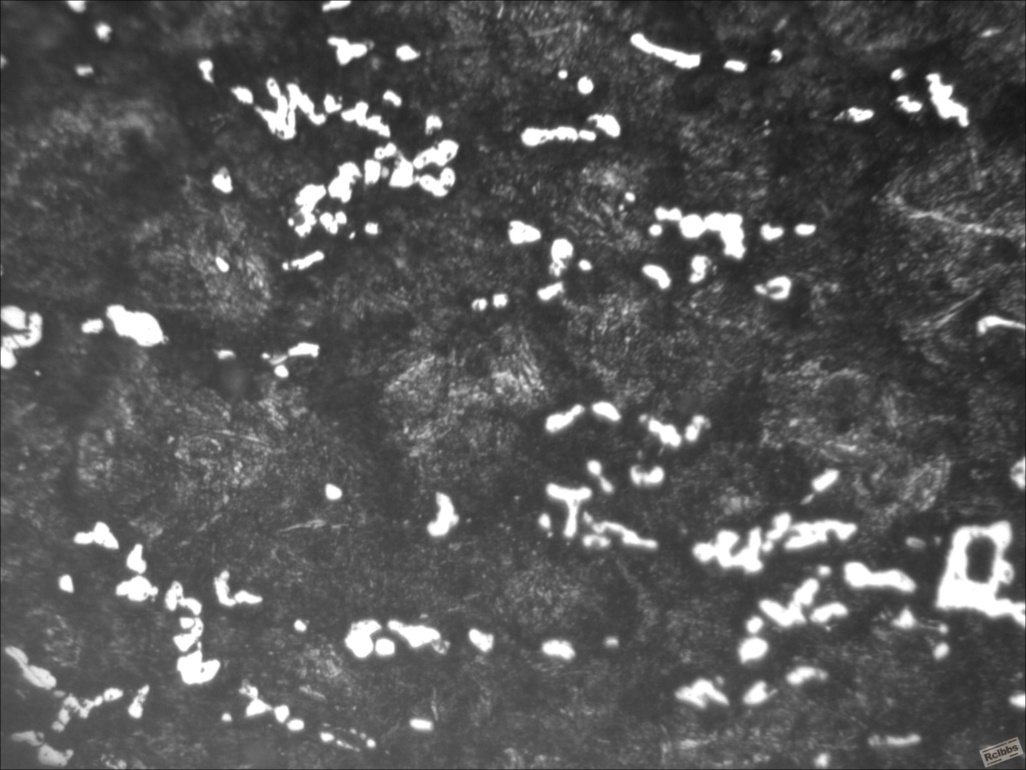

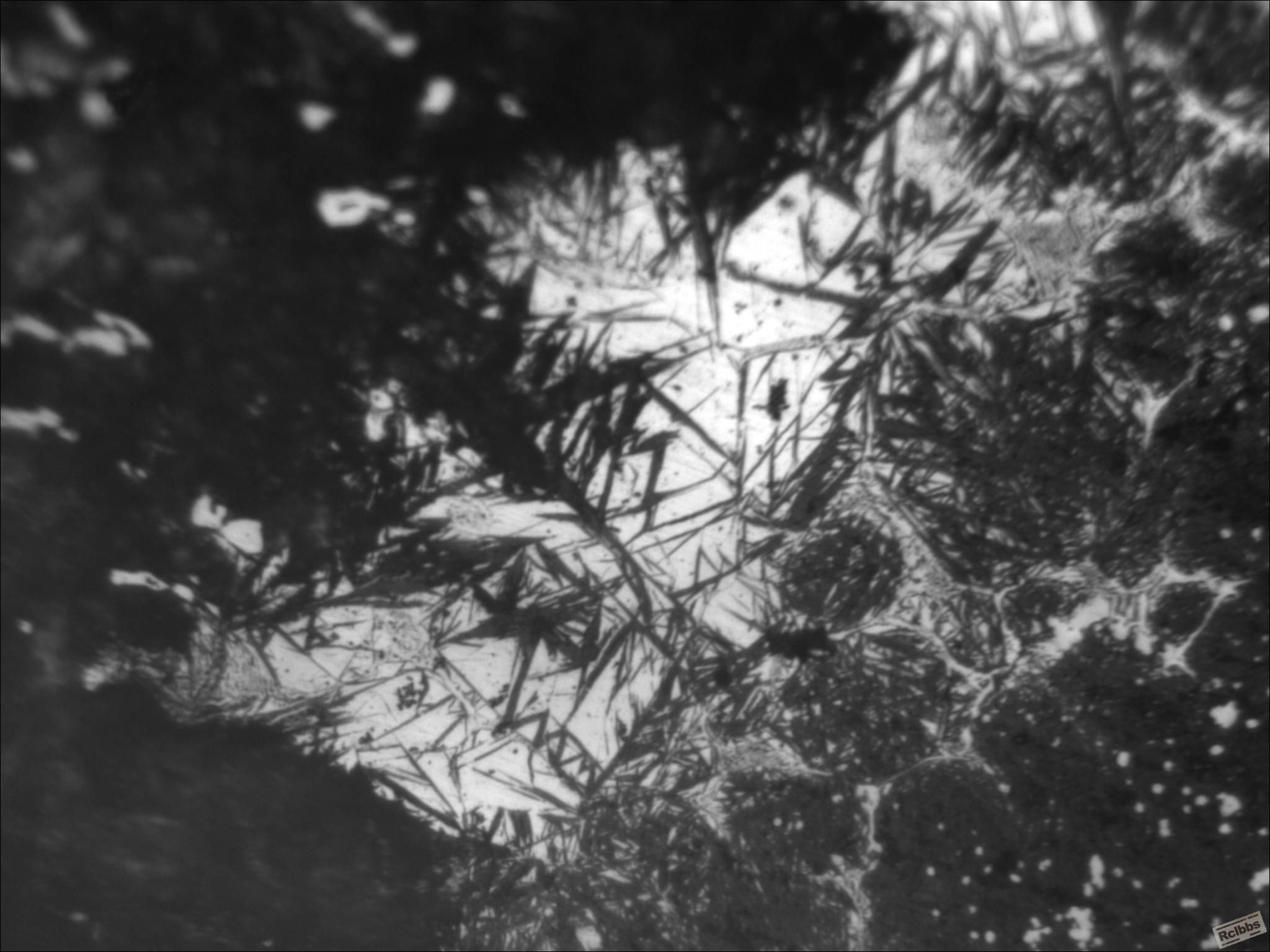

1、Cr12MoV晶粒度100倍

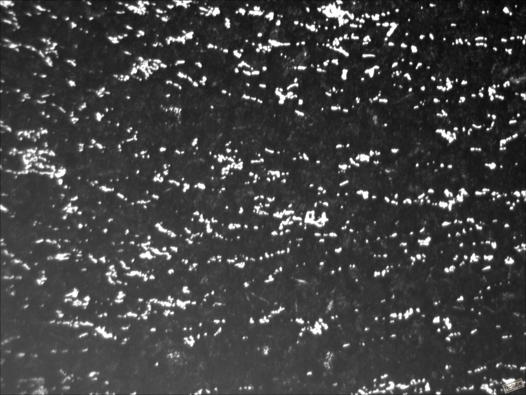

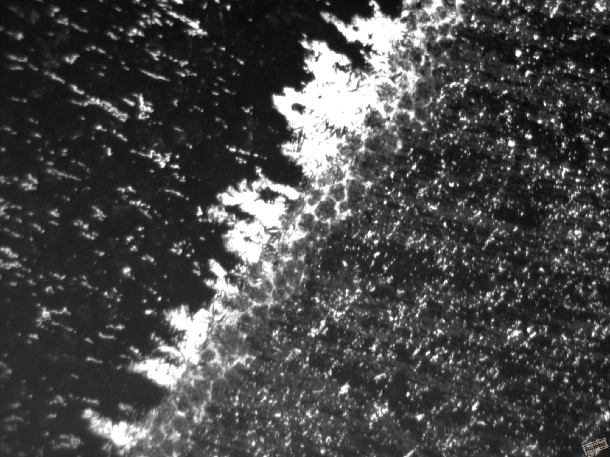

2、高速钢和Cr12MoV高温压力焊缝100倍
3、高速钢和Cr12MoV高温压力焊缝500倍

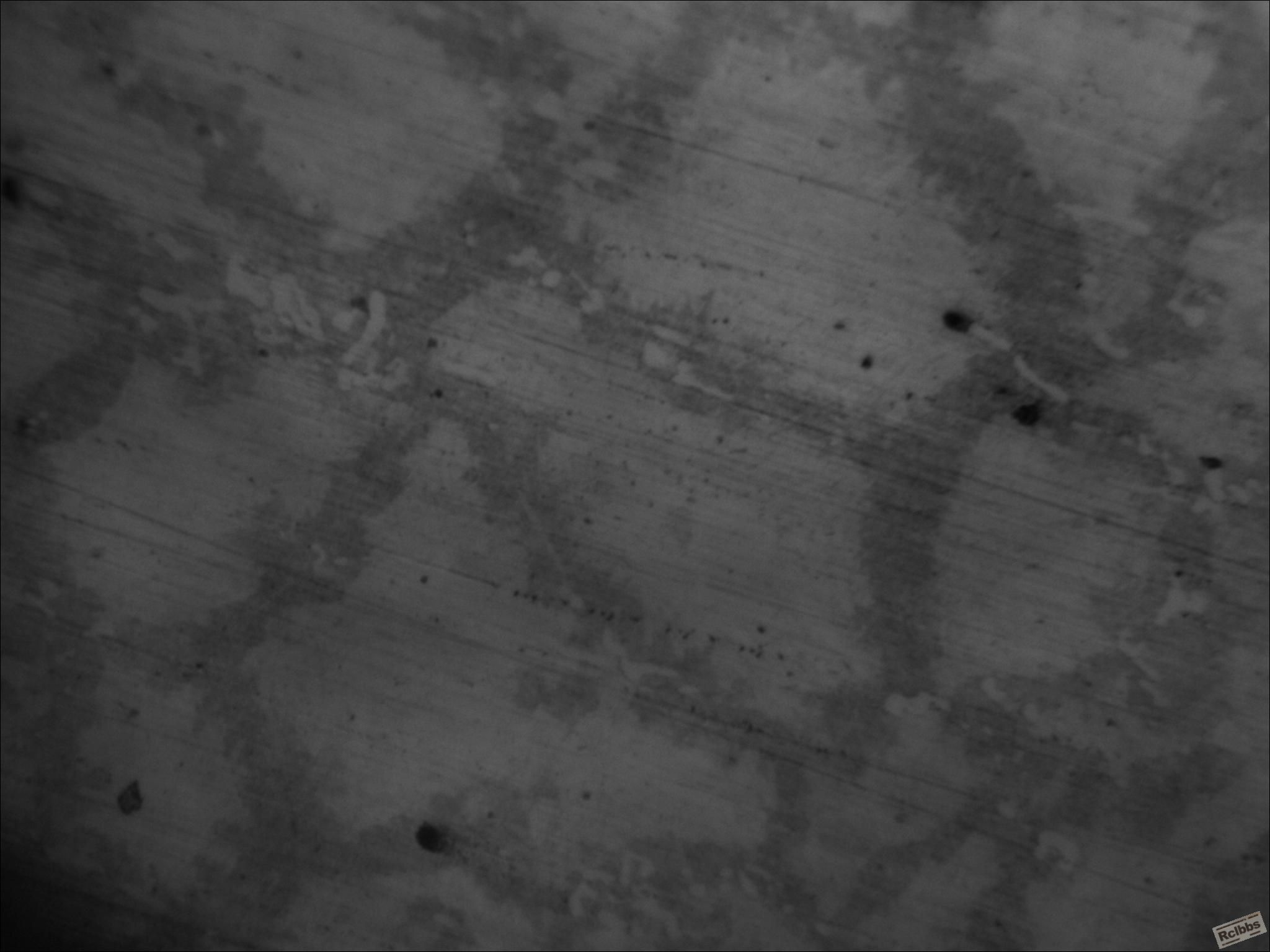

4、Cr12MoV 500倍
5、Cr12MoV 100倍

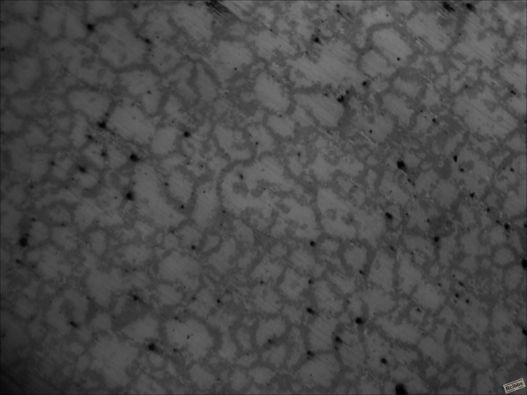

6、Cr12MoV晶粒度500倍
大家看看Cr12MoV淬火回火组织正常吗   具体是什么组织
签到天数: 301 天
发表于 2014-1-9 10:13:21 | 显示全部楼层
组织已经过烧了,马氏体粗大,晶界处已经融化了,没得救了

那Cr12MoV 100倍和500倍的组织咋样啊 具体是什么啊   500倍的组织浅颜色的是什么组织啊

看看境界都已经成为网状了,楼主!
马氏体+碳化物,浅颜色的已经是境界开始溶解,二次莱氏碳化物已经聚集   Doc1.doc (1.04 MB, 下载次数: 63)
签到天数: 25 天
发表于 2014-1-10 23:01:06 | 显示全部楼层
的确是过烧了。同意3楼
