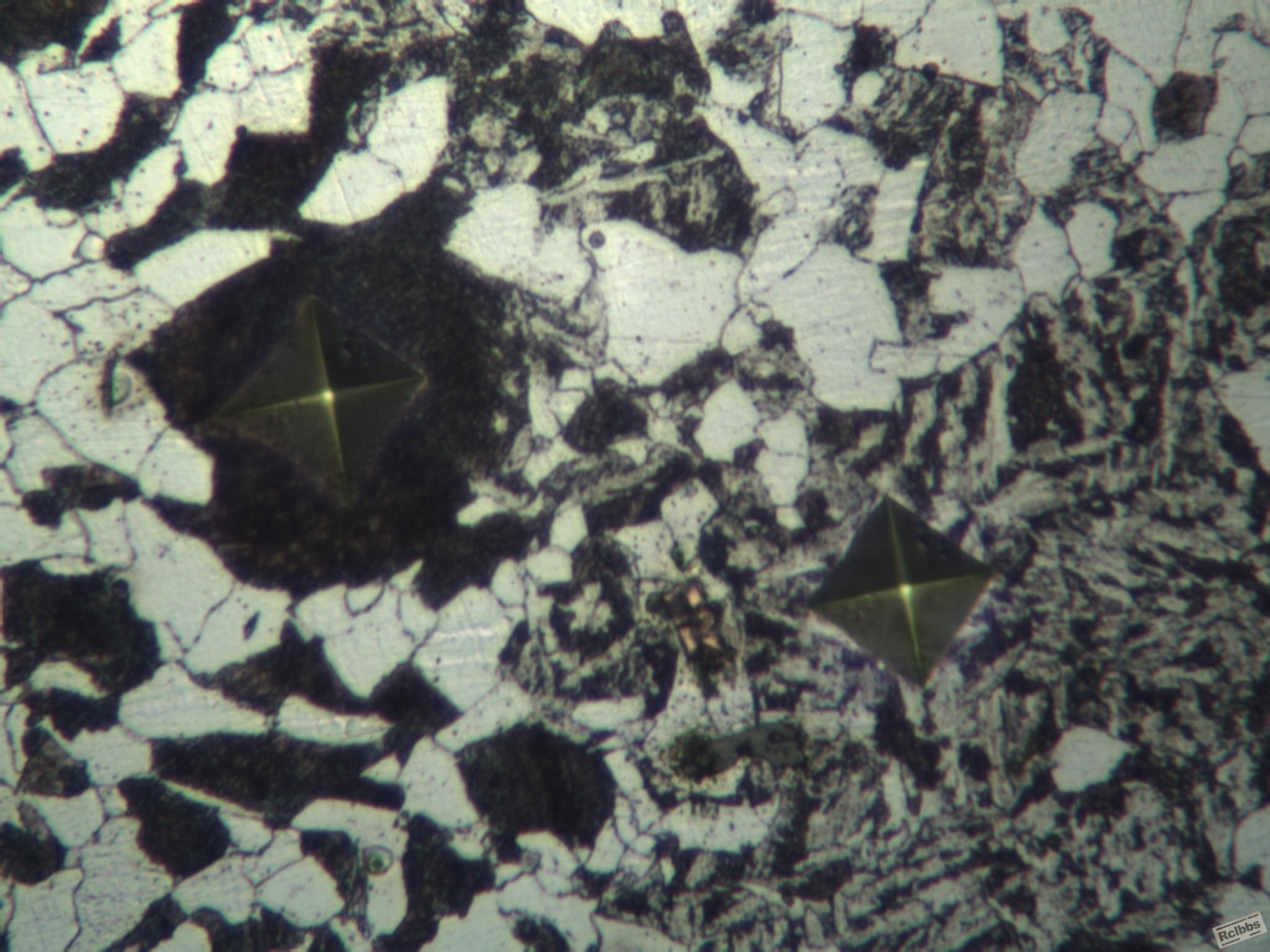

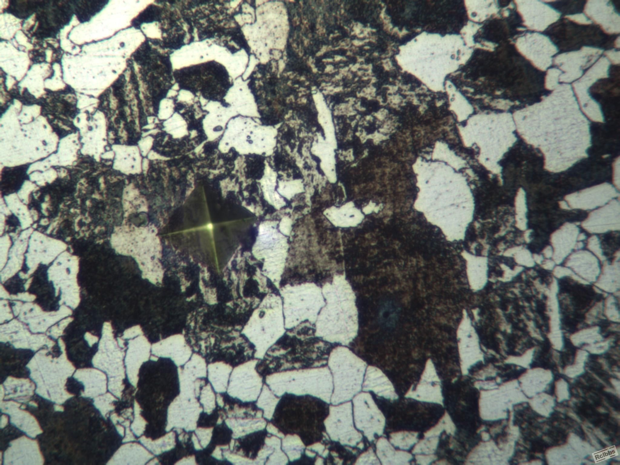

两幅图为铸件组织,正火+回火,材质为20Mn。请问一下图片中灰白相间的为什么组织。显微硬度:黑色珠光体为200HV左右,灰白相间组织硬度硬度为260HV左右。
正火+回火 400X
正火+回火  400X
正火+回火 400X
正火+回火  400X
签到天数: 107 天
发表于 2014-1-5 22:37:03 | 显示全部楼层
B
签到天数: 30 天
发表于 2014-1-7 14:33:04 | 显示全部楼层
从硬度上看,应该是索氏体(铁素体的显微硬度一般为100-200HV,索氏体显微硬度一般为200-350HV,马氏体硬度为500-650HV,碳化物硬度通常在700HV以上。)你的这个是同一件的不同部位还是俩个件,是不是正火后不小心掉水里了, 然后又回火了?
发表于 2014-1-7 21:27:40 | 显示全部楼层
看起来像是贝氏体。是不是存在微观偏析导致的问题?
签到天数: 28 天
发表于 2014-1-8 15:04:28 | 显示全部楼层
粒状贝氏体组织,硬度稍微高点,成分存在偏析导致冷速不均匀造成的,很常见的啊,可以再次正火消除的。
签到天数: 16 天
发表于 2014-2-26 21:09:50 | 显示全部楼层
发表于 2014-2-26 21:56:18 | 显示全部楼层
灰白相间的小岛状应该是贝氏体
签到天数: 107 天
发表于 2014-2-27 08:34:28 | 显示全部楼层
xueyuxueyu2012 发表于 2014-2-26 21:09
这是贝氏体吗  我们这里的齿轮等温正火后有这种组织,我们老大给我说是珠光体!!!
我确定是贝氏体,如果你想说服你的领导,拿着你的试样去做个SEM自然明了。
发表于 2014-2-27 09:34:45 | 显示全部楼层
应是粒状贝氏体,没有疑问
发表于 2014-2-27 09:48:38 | 显示全部楼层
如果没有这个硬度260HV,估计大部分人都会认为是珠光体,有了260就成了B,妾以为是珠光体
发表于 2014-2-27 09:54:50 | 显示全部楼层
猜个粒贝,盼来个专家给个定论!
签到天数: 107 天
发表于 2014-2-27 11:23:00 | 显示全部楼层
没有硬度这个形貌也很典型啊,这种组织经常见的。没有什么疑问。我电脑里面也有很多类似组织的图片,下次有机会做个SEM给大家看看,看来论坛里面分不清的人还是很多。
签到天数: 498 天
发表于 2014-4-14 14:33:56 | 显示全部楼层
如是说,我也这么认为,应该是珠光体类组织,回火后应该得到强化了,所以HV260,
签到天数: 299 天
发表于 2014-4-14 15:23:19 | 显示全部楼层
珠光体。
发表于 2014-4-25 13:57:55 | 显示全部楼层
组织中有铁素体、贝氏体、珠光体,铁素体很明显,深色部分为珠光体(建议放大后观察其结构,有无层片状),其余部分从形态上看为贝氏体。
