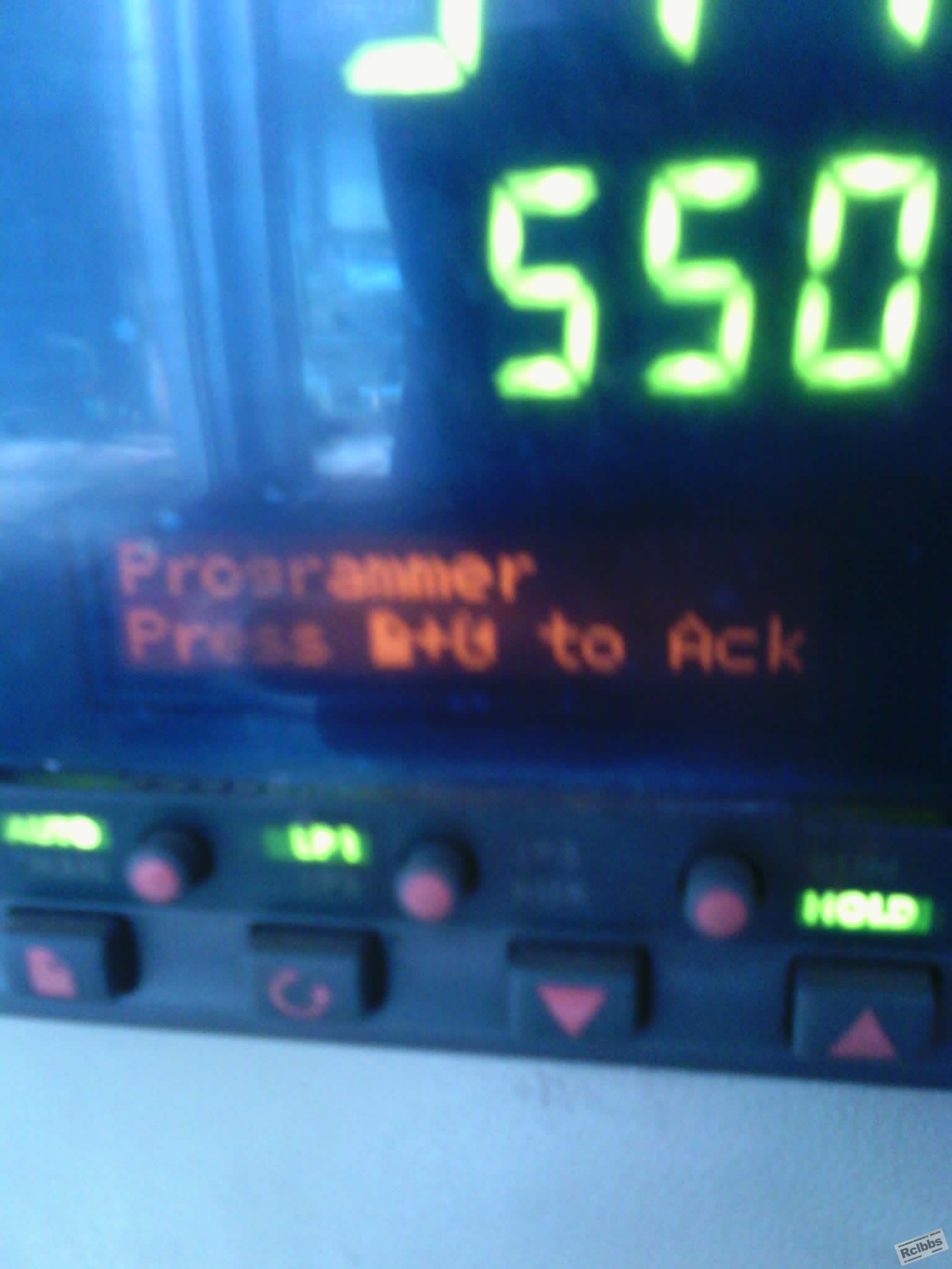

可以在700度以上看看情况,再做决断

检测一下热电偶接线。出现故障前动过吗?会不会正负接反了?

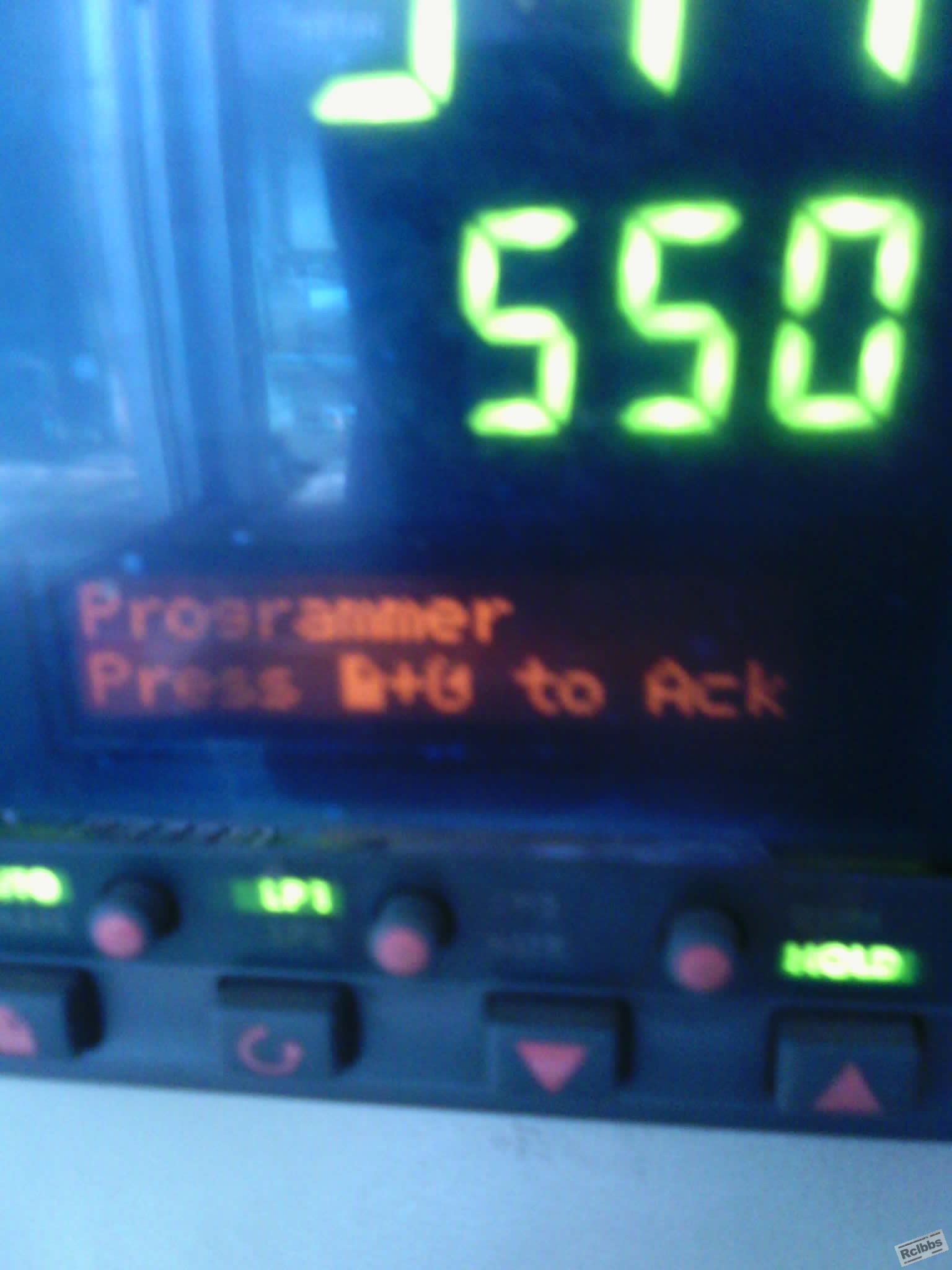

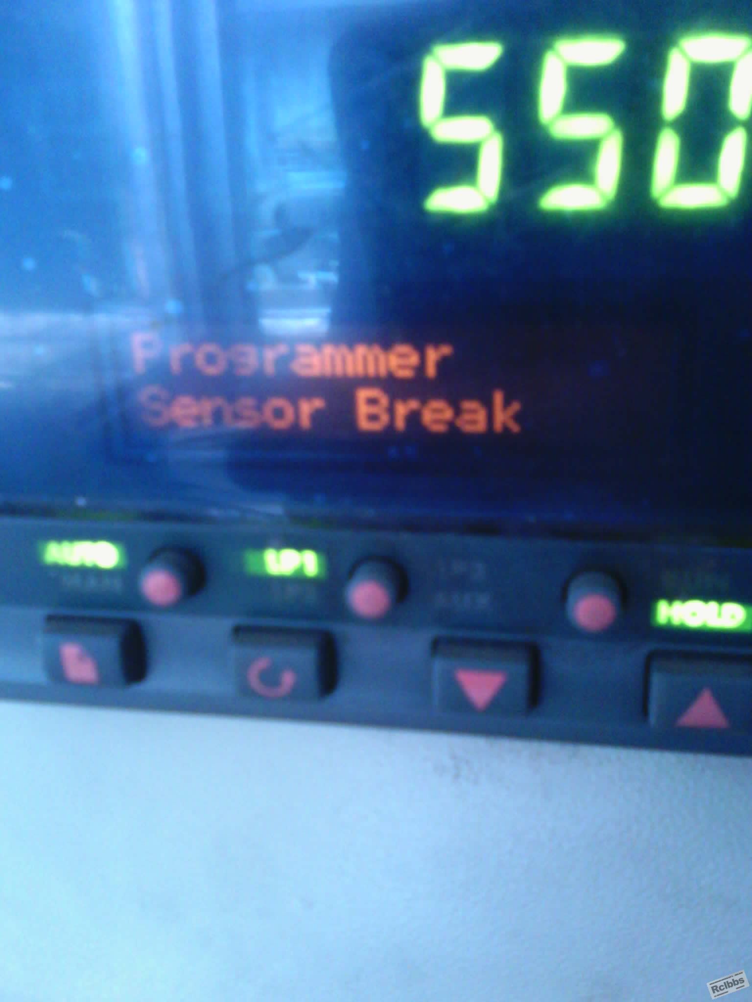

我们的多用炉更换氧探头后出现了照片上所显示的情况 IMG_20131226_133400.jpg IMG_20131226_133355.jpg IMG_20131226_133348.jpg
我们根据多用炉升温程序按300--600--900进行升温,但是当升到530左右是就出现上面照片所显示的情况,并且碳势一直显示SBR报警,我们反复试验了,在500多度以下都正常,但每当升到500多时就会报警出现照片上的情况。

传感器断路啊  换一个吧

换了两个都是这种情况,难道两个新氧探头全是坏的了吗?

有信号干扰也会出现这样的状况

你的氧探头是不是没有热电偶的啊

氧探头有的带偶有的不带偶,这是根据客户要求的,如果你换之前是带偶的,那么再买氧探头的时候就跟厂家说清楚 我要带偶的,并说明是K偶还是S偶,都是不一样的

是带偶的,是K型的,原来的氧探头没有坏,知识2604的参数乱了
发表于 2014-12-19 13:06:58 | 显示全部楼层
欧陆2064控制仪的事件参数设置是否有问题
发表于 2015-4-14 13:36:37 | 显示全部楼层
应该组态错误或设置了不正确的参数。
