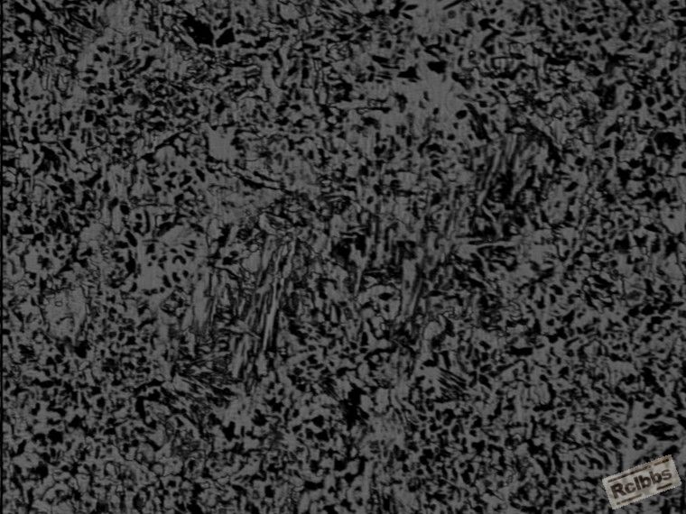

正火100X
正火100X
材料20crmnti,正火 100X
这是我们外协单位给我们做的正火处理后的金相图片,这批产品我们在渗碳淬火后产品的变形很大,请各位大虾帮我看一下这个组织是否是造成变形的主要原因?

这个材料在渗碳前的预处理还是调质比较好
发表于 2013-12-24 16:42:38 | 显示全部楼层
这种组织是正火冷却速度过快造成的

个人感觉正火温度过低

“个人感觉正火温度过低”。赞同5楼老师的看法。

冷却速度过快造成的,

这种组织是正火冷却快的原因,要减少变形可以提高正火温度或调质处理

这个也看不出来是什么组织啊,是产生很多贝氏体吗
