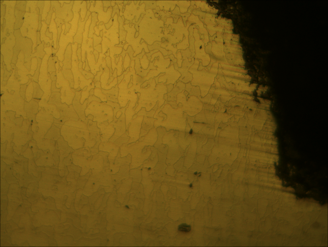

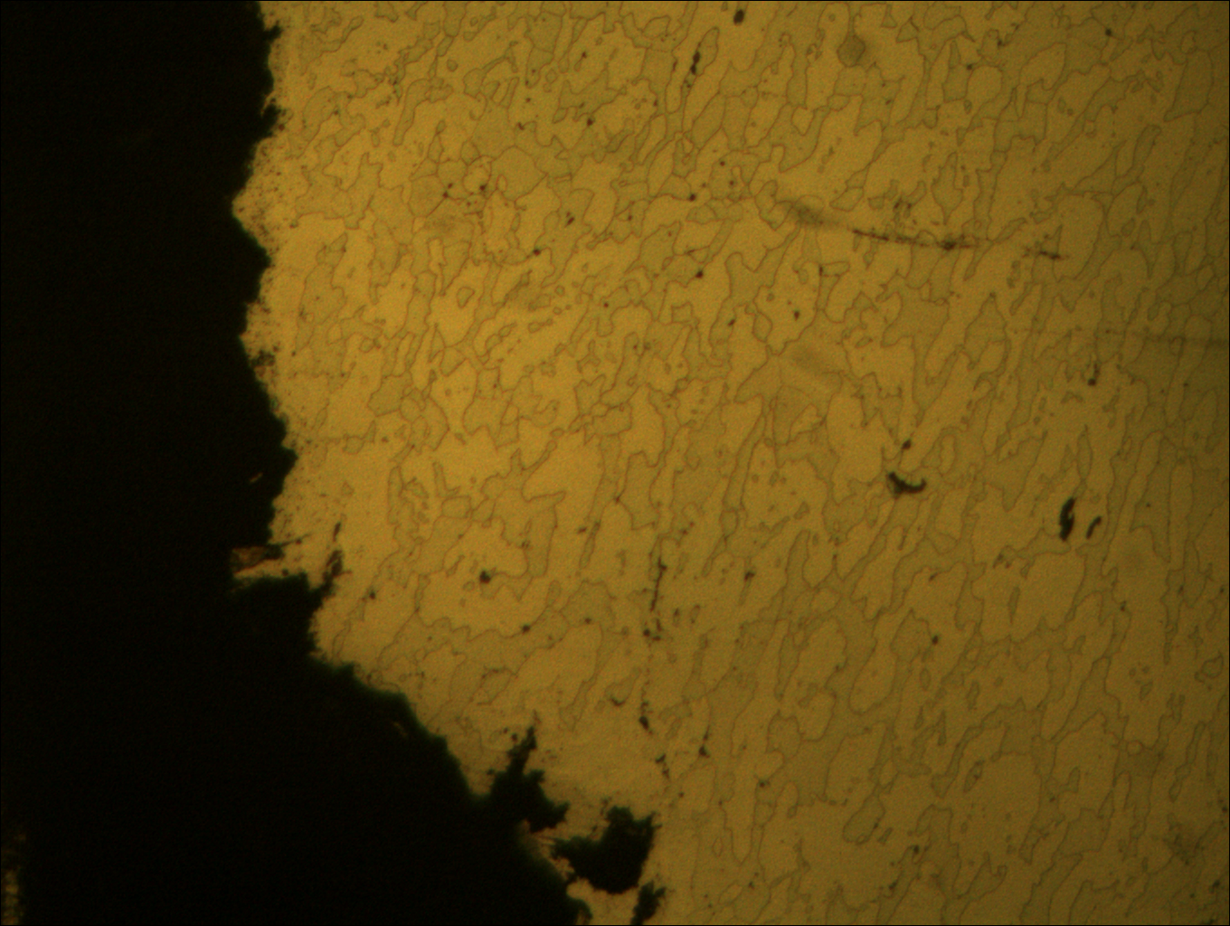

图片缺口处做出来的金相图片,请问这种裂纹的产生可能是机加工过程导致的吗?
材质 F53 铁素体-奥氏体双相不锈钢  热处理工艺为1040℃固溶处理出来。
产品为模锻件,变形量较大
发表于 2013-12-18 21:12:40 | 显示全部楼层
请楼主说明材质,热处理工艺等

请问用的什么腐蚀液?配比?时间?

硝酸:氢氟酸:甘油 = 1:3:5 时间大约15分钟左右

热腐蚀吗?还是电解?

电解腐蚀,40%的NaOH电解腐蚀 试样接正极,电压约1-3V,侵蚀10~50s

组织看不出有任何问题,夹杂物如何?还有工艺?宏观形态?端口形貌?
失效不是一个金相组织就能解决的。不一定是组织有问题!

建议电解,40gNaOH+100gH2O  电压1--3V (根据试样大小)时间30S左右看刚变色了就拿出来
