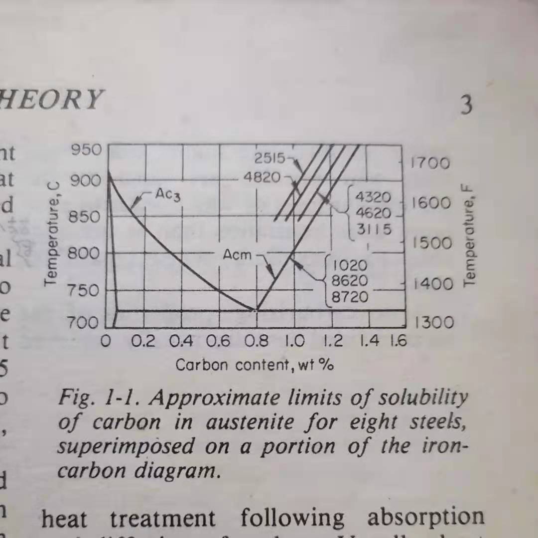

1943年Dr.Harris发表的渗碳文献1020钢、8620钢925℃渗碳φ=0.625,表面碳浓度达到925℃饱和奥氏体含碳量1.40%C
" When carburizing is purposely controlled to produce surface carbon concentrations some what less than
saturated austenite, the case depth will be slightly less than the value derived from Eq 2 "
签到天数: 2826 天

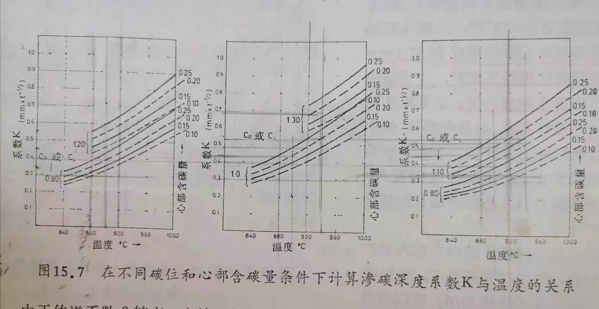

 楼主| 发表于 2021-7-27 16:55:41 | 显示全部楼层
三儿 发表于 2021-7-27 13:14
真大神呀,最近一直在像这个问题,哈里斯公式只有时间和系数两个因子,没有碳势干预,不可能对呀?求赐教该 ...
请参考下图(重发一次)

签到天数: 24 天
发表于 2021-7-28 16:21:11 | 显示全部楼层
wya-8 发表于 2021-7-27 16:55
请参考下图(重发一次)
哈哈!王老帮我开了一扇窗,拜谢!我设想的工艺,理论上的有筱渗碳层深D=0.686・√5=1.53,我会再乘上0.8的有效率,得到的数值是1.224。
利用前辈回复的图片计算,D=0.54・√5=1.21,数据还真差不多
不过前辈说,后期自己能把φ值稳定在0.63,属实厉害!!!
敢问前辈,强渗/扩散的时间分配有没有什么原则要遵守?
