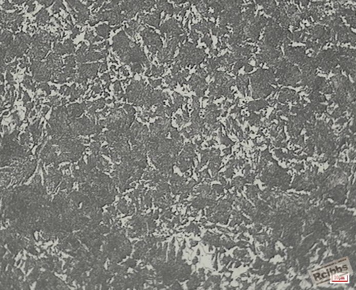

组织为回火索氏体和块状网状铁素体,组织级别为6级

发表于 2013-12-13 13:08:26 | 显示全部楼层
同意楼上的评级。个人感觉热处理过程中的加热和冷却都有问题!
发表于 2013-12-16 19:55:03 | 显示全部楼层
评级时如果表面组织2级,心部5、6级,怎么判断合不合格,有深度要求吗
发表于 2013-12-16 20:02:31 | 显示全部楼层
请问你是用什么腐蚀的,回火索氏体怎么是黑色的额?
 楼主| 发表于 2013-12-18 15:12:10 | 显示全部楼层
5%硝酸加95%的酒精,腐蚀下来就是这个颜色。
发表于 2013-12-20 10:55:36 | 显示全部楼层
t同意2楼和3楼的观点。。。
