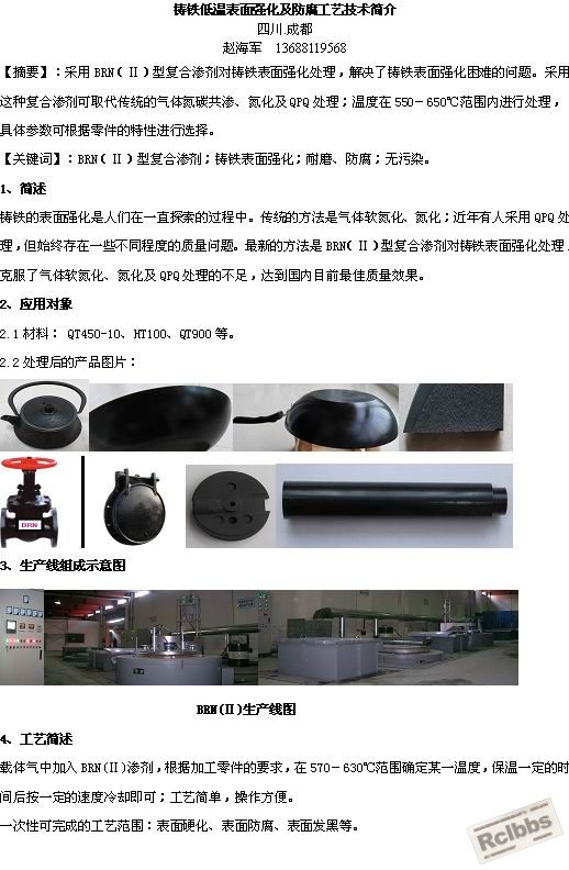

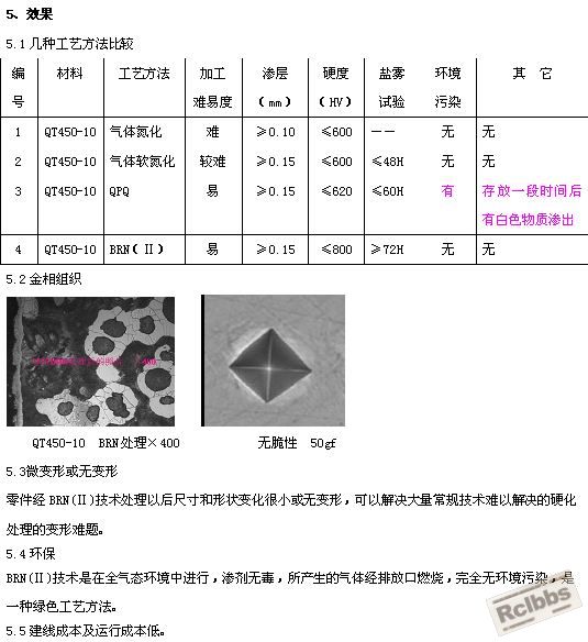

发表于 2013-12-4 11:12:58 | 显示全部楼层
从上面的资料来看这是个很不错的工艺,希望多做介绍
 楼主| 发表于 2013-12-4 11:31:04 | 显示全部楼层
需要有针对性的,可以介绍。

发表于 2013-12-4 11:33:39 | 显示全部楼层
赵海军 发表于 2013-12-4 11:31
需要有针对性的,可以介绍。
这项技术是你们研究出来的吗。可以对外转让吗
 楼主| 发表于 2013-12-4 15:41:35 | 显示全部楼层
是我们的专有技术,可以推广。
