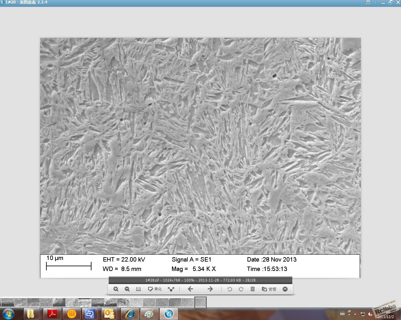

各位:照片为某种热成型零件的金相腐蚀之后的扫描电镜照片。有一点不解:为何表面上有许多空洞。请大虾解释。
扫描电镜照片
扫描电镜照片

不同组织耐腐蚀程度不同
发表于 2013-12-4 14:44:46 | 显示全部楼层
碳化物颗粒或夹杂物被腐蚀脱落形成的。
 楼主| 发表于 2013-12-6 08:18:24 | 显示全部楼层
如果说是夹杂物脱落,这夹杂物也忒多了。
发表于 2013-12-6 12:43:03 | 显示全部楼层
孔洞就7个,你不会是把凹面也当孔洞吧?腐蚀不光是表面的,还有沿晶的,近表面的马氏体面和端点也可能脱落。
