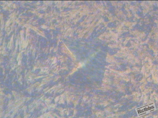

今天做了一个20CrMnTi材料的试样,是碳氮共渗的,我用硬度法打,深度有0.55mm,取了好几个点都是这样深度。
然后我用金相法,又看了一下,深度只有0.45mm,和外协的质量保证书里面写的碳氮深度是一样的,我从显微镜里面看,我最后的打的那个点,就是代表0.55mm深度的那个菱形已经在心部组织了!!那这样我应该以哪个作为依据呢???

 楼主| 发表于 2013-11-30 11:19:49 | 显示全部楼层
看,这个就是菱形位置,大家看这个是心部么??是400x
发表于 2013-11-30 11:29:10 | 显示全部楼层
看组织像低碳马氏体组织,按理说不应该出现组织与硬度对不上的情况啊,楼主再仔细看一下金相

发表于 2013-11-30 14:22:22 | 显示全部楼层
楼主的工件厚度有多少,金相不是很清楚。但应不是心部

发表于 2014-1-23 15:30:00 来自手机 | 显示全部楼层
你的点打的准不准,菱形不对称
