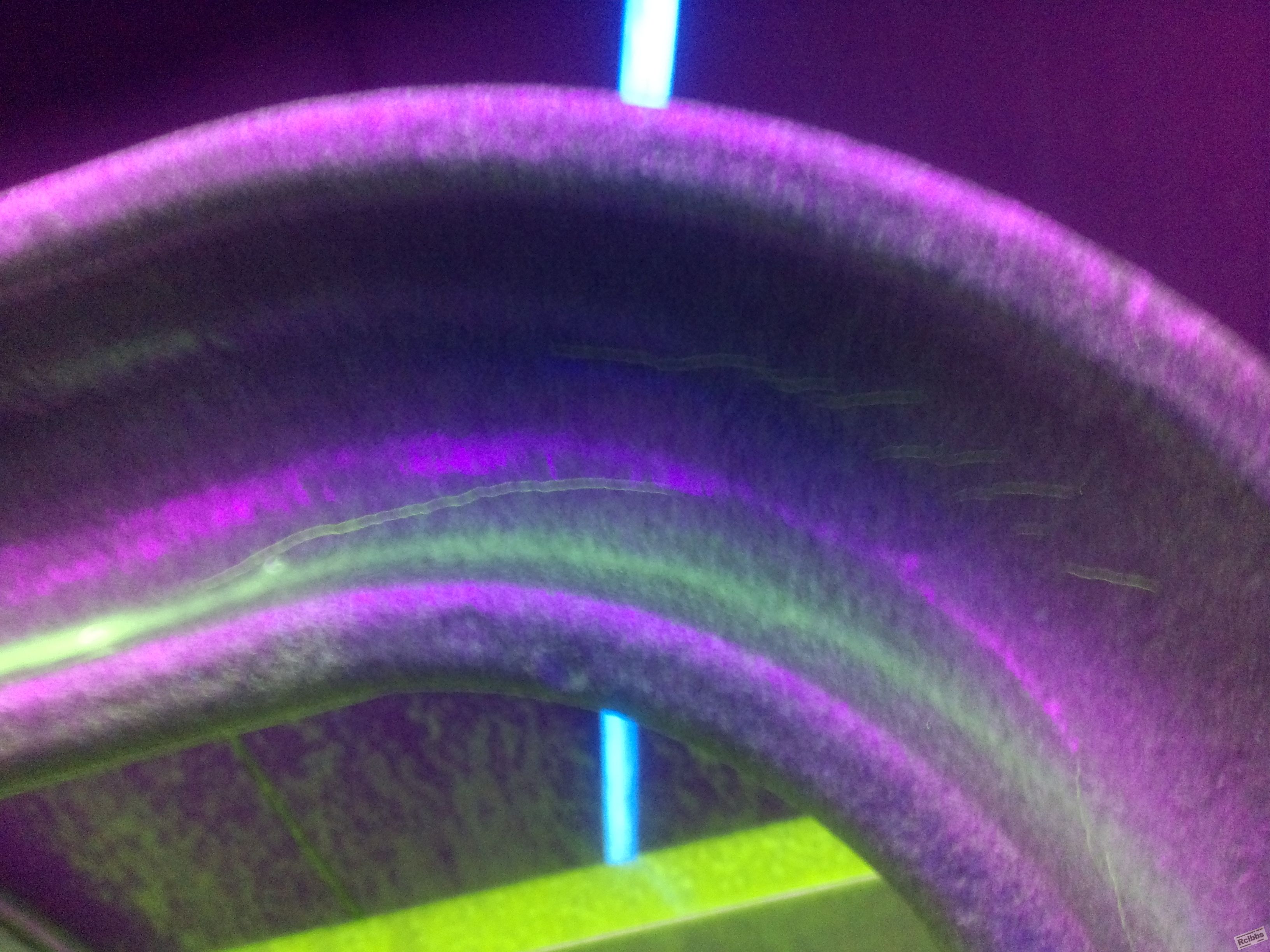

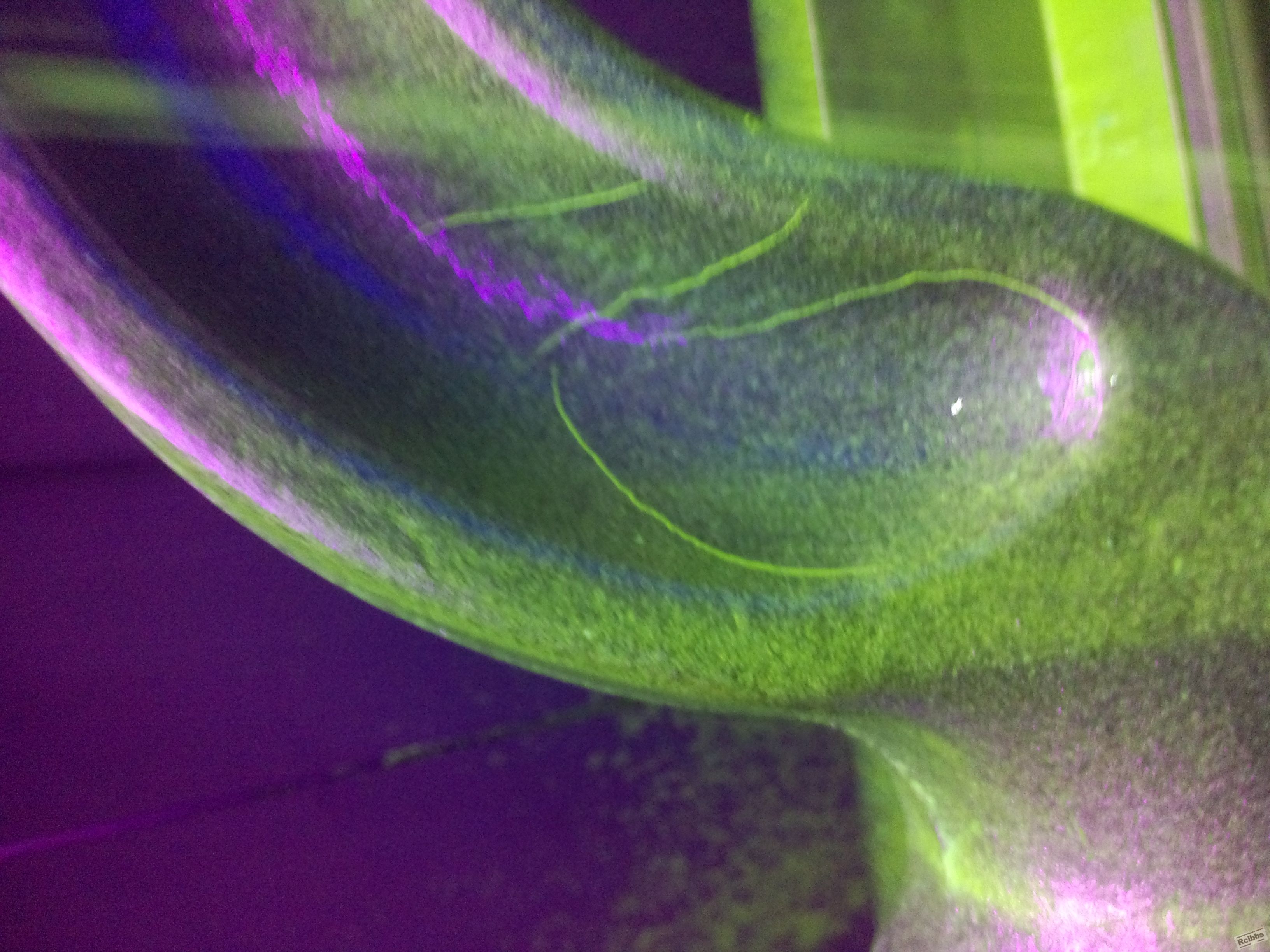

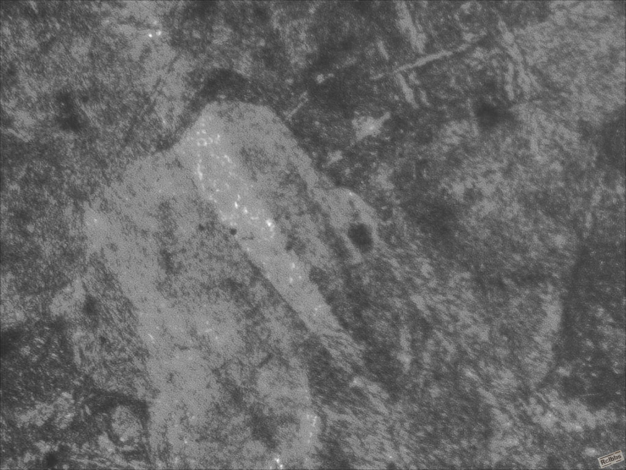

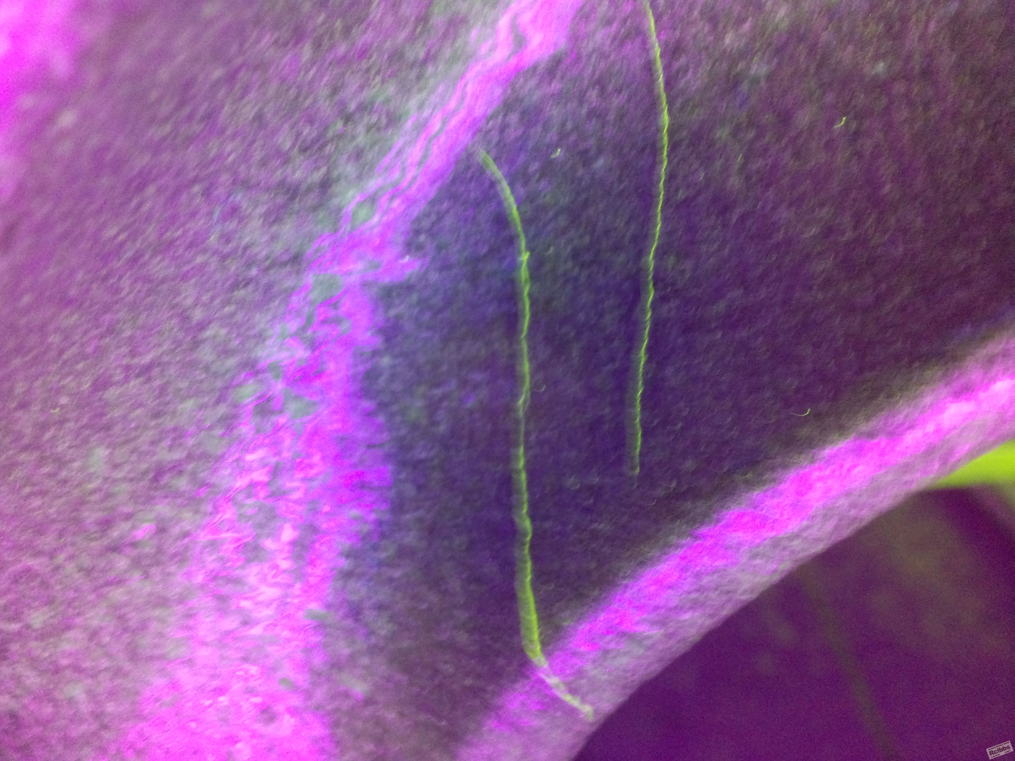

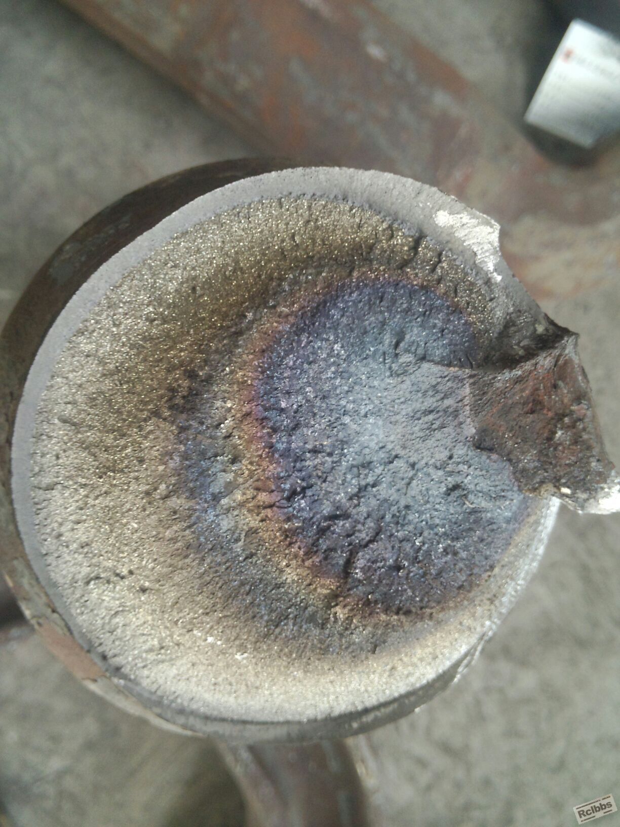

    公司产品连通轴,材料是40MnBn,   淬火利用的是余热淬火,淬火介质是水,水温有45摄氏度,淬火硬度HB600左右,淬火后高温回火4小时,回火温度620℃,回火后硬度HB270左右。
       然后在利用压机校正的过程中有两根直接断裂,然后对其100%探伤,过程中发现,有3分之一的锻件都有裂纹.
附件为断裂截面图片、和金相组织图片、裂纹图片。
       想请问一下,,这个裂纹是淬火引起的,还是锻造过程引起的,还是过烧,跟材料的成分有没有关系?
