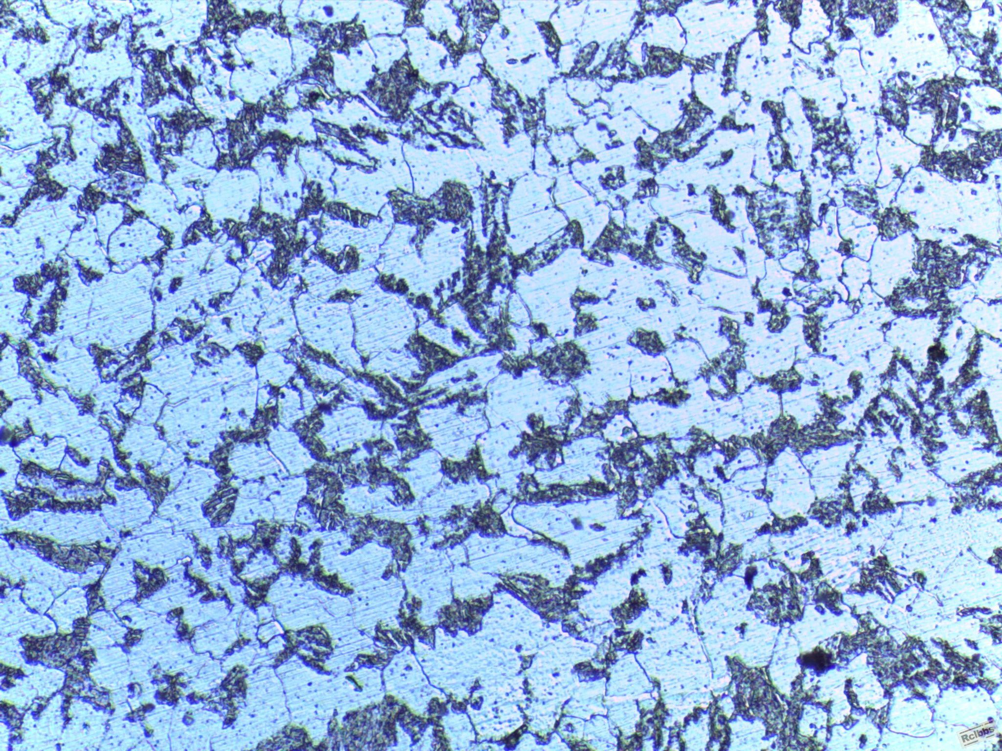

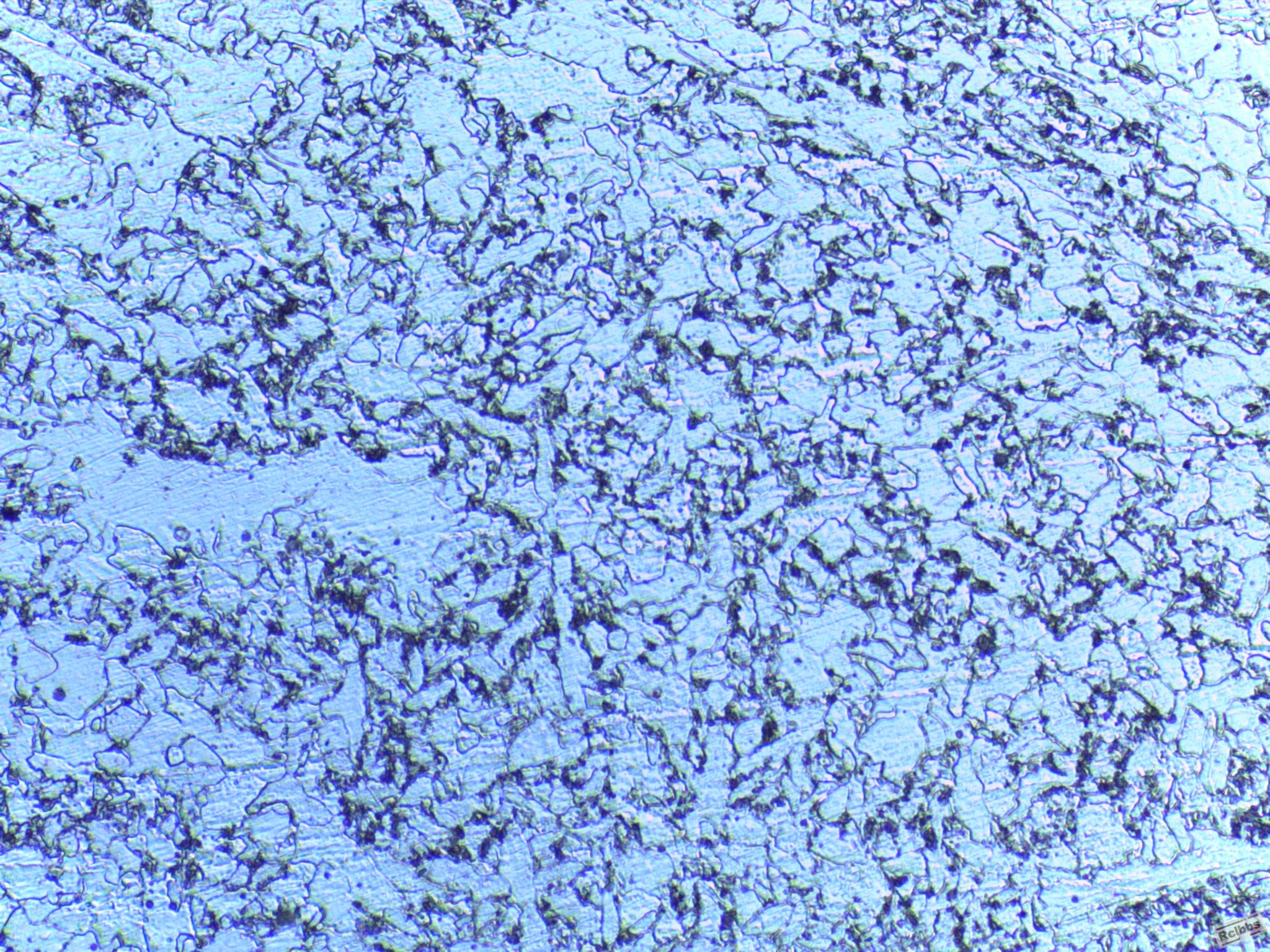

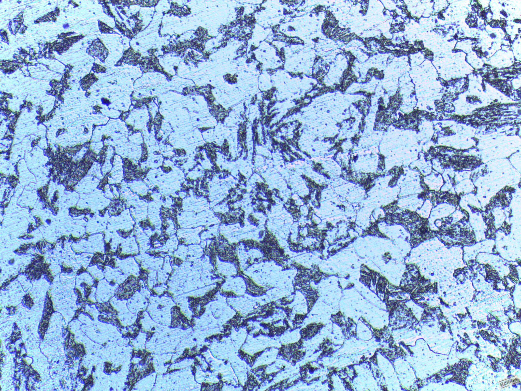

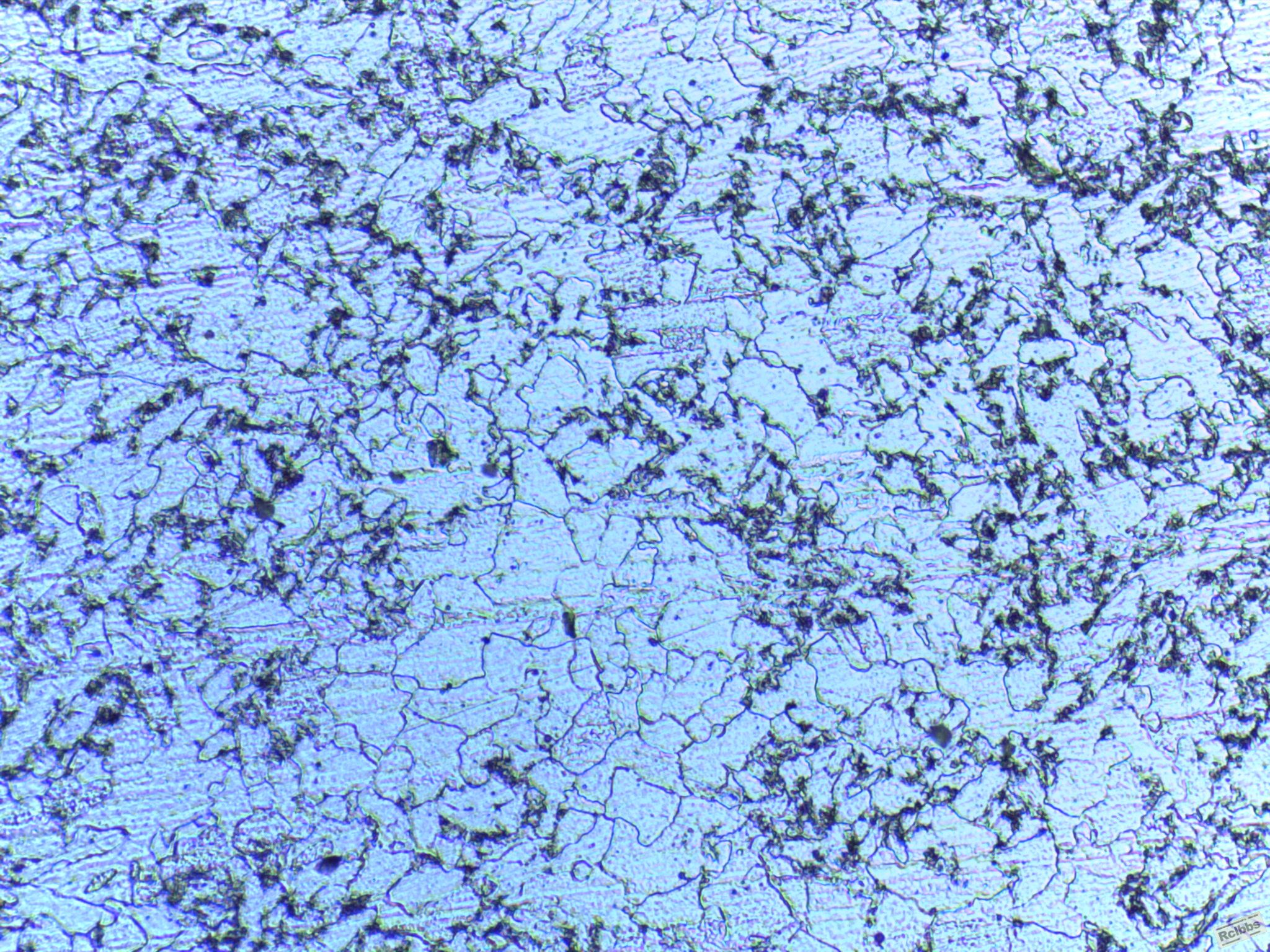

[讨论] 14CrMo焊接后正火,个人感觉温度不够或持温不足
发表于 2013-11-27 16:08:19 | 显示全部楼层 |阅读模式
RT:
900正火+680回火,1与4为焊道2与3为HAZ
发表于 2013-11-27 21:49:43 | 显示全部楼层
    确如你所说,14CrMo材料正火温度可以还高些。金相图片反映还残留一些未消除魏氏组织,如果情况许可做焊缝力学性能试验衡量是否可用。
 楼主| 发表于 2013-11-28 08:14:57 | 显示全部楼层
谢谢!这四幅图900度正火没有持温空冷,壁厚为13mm,因为此前做920度持温15min金相组织不知道是因为制样原因引起,还是热处理引起,组织分不清,所以降温,两次机械性能都合格
