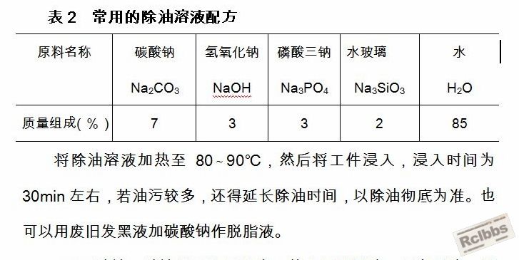

请教各位大侠:
     发黑除油最好用那些材料?怎样配比?具体流程该怎样做?
     我买过金属除油粉完全起不到什么作用,零件上面的切削油都在上面。

金属除油粉我用过,应该可以的。
把水烧到80℃以上,用压缩空气搅拌,效果挺好的。

请参考附件,也可以用废旧发黑液除油。
