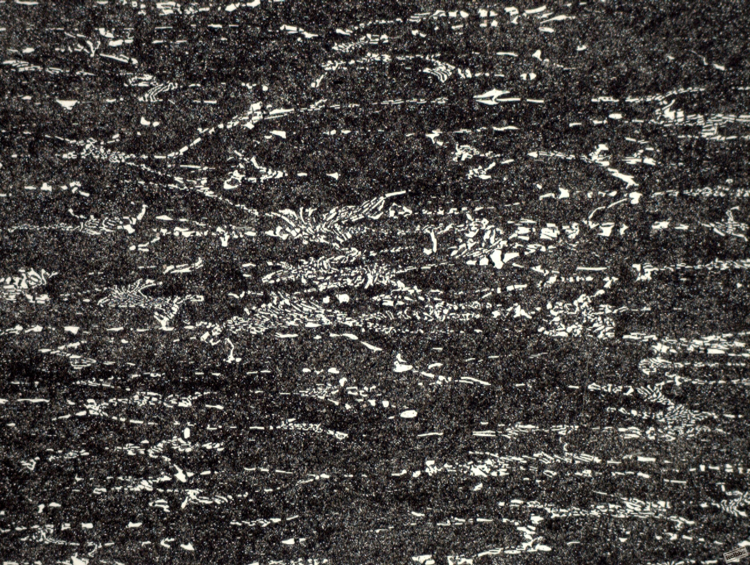

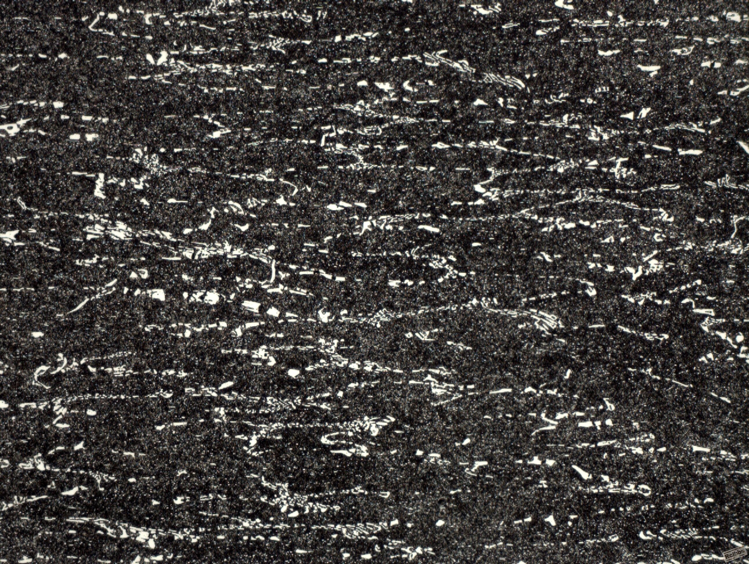

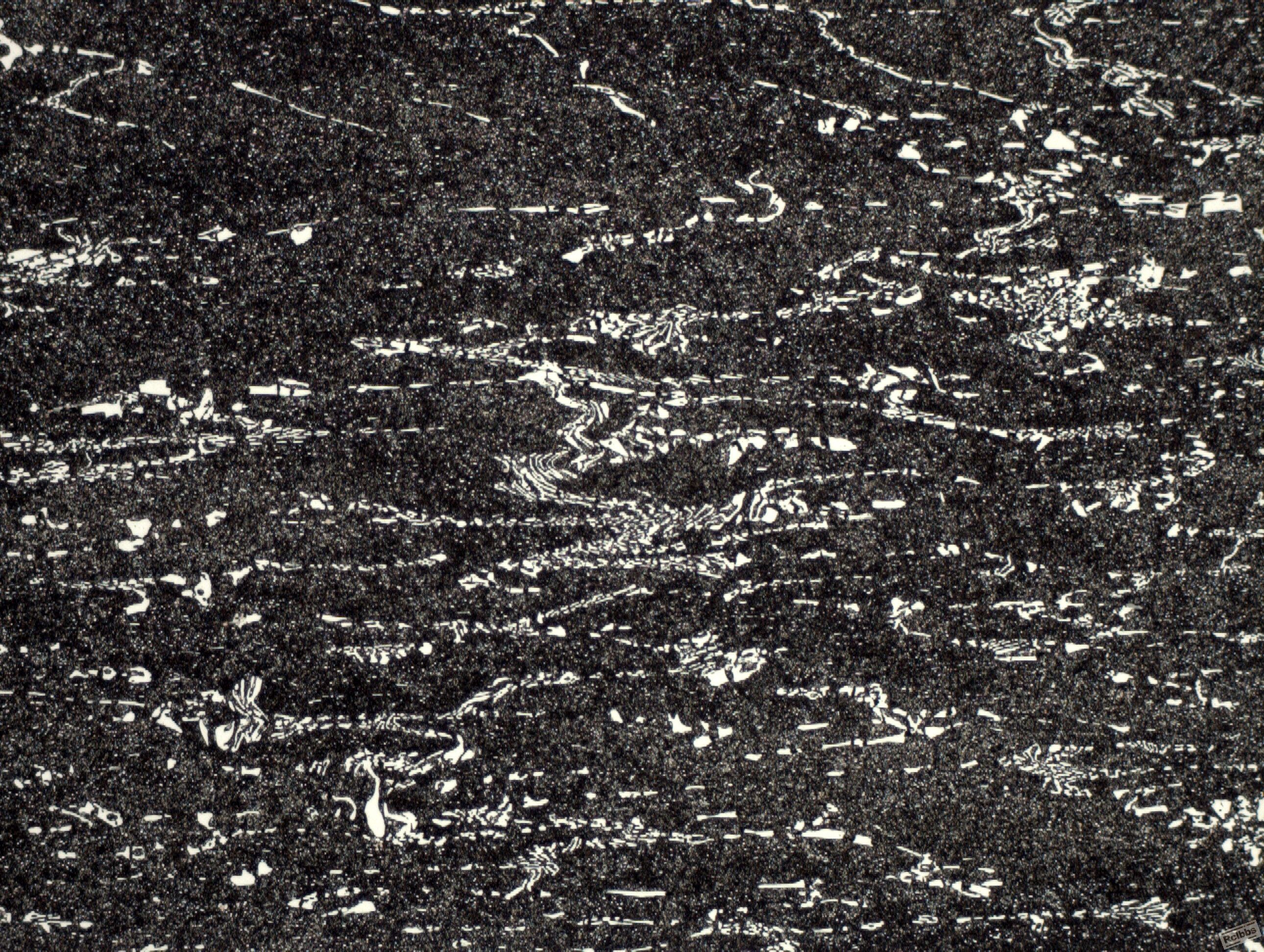

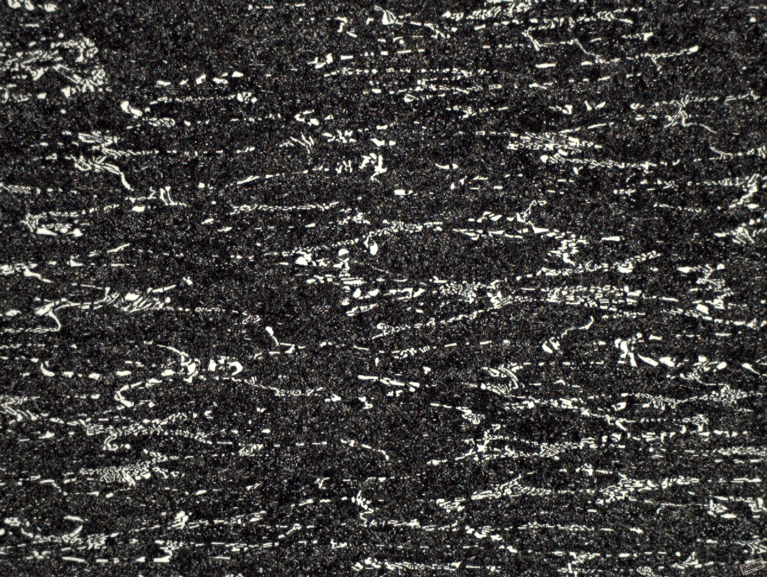

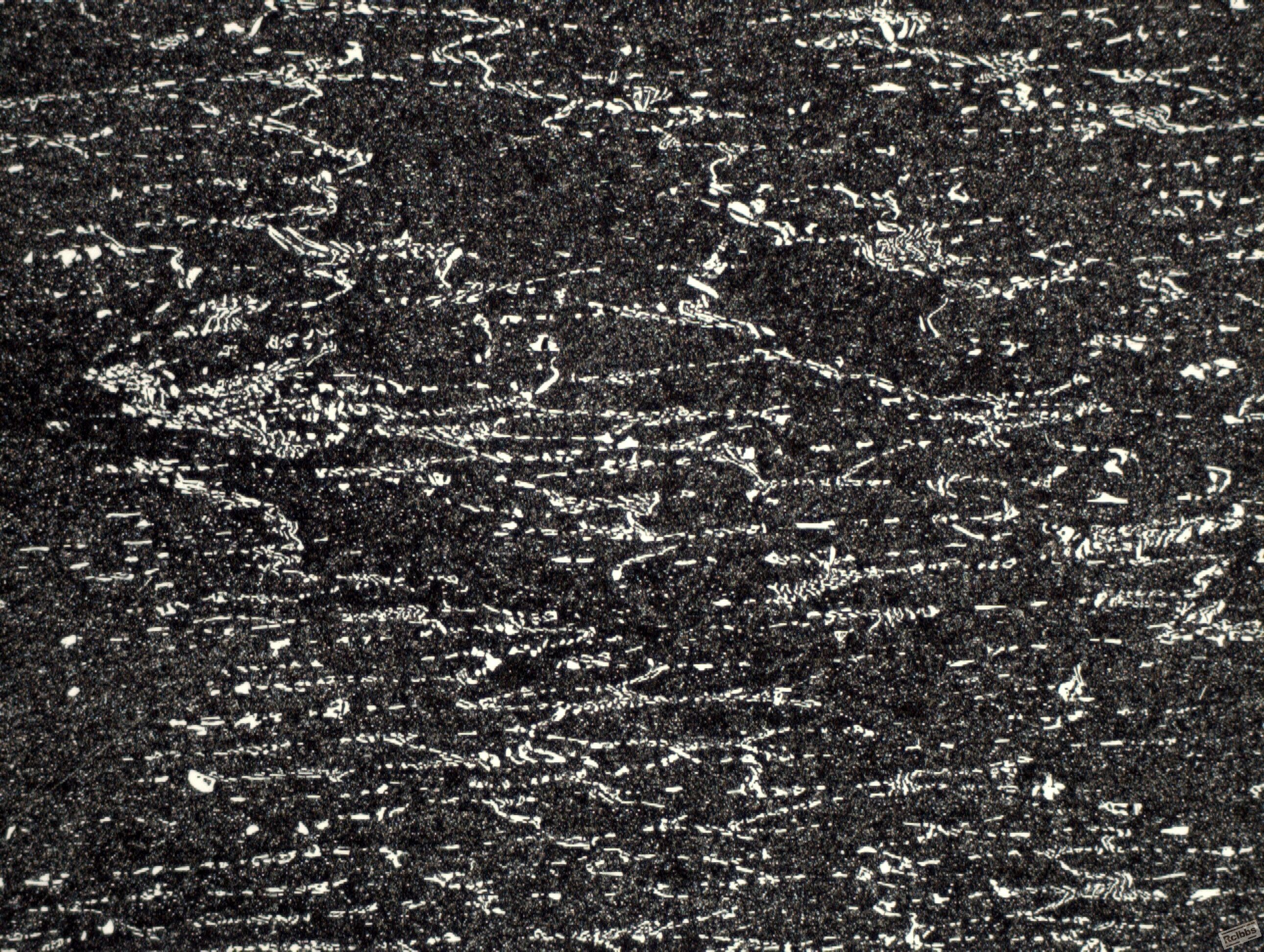

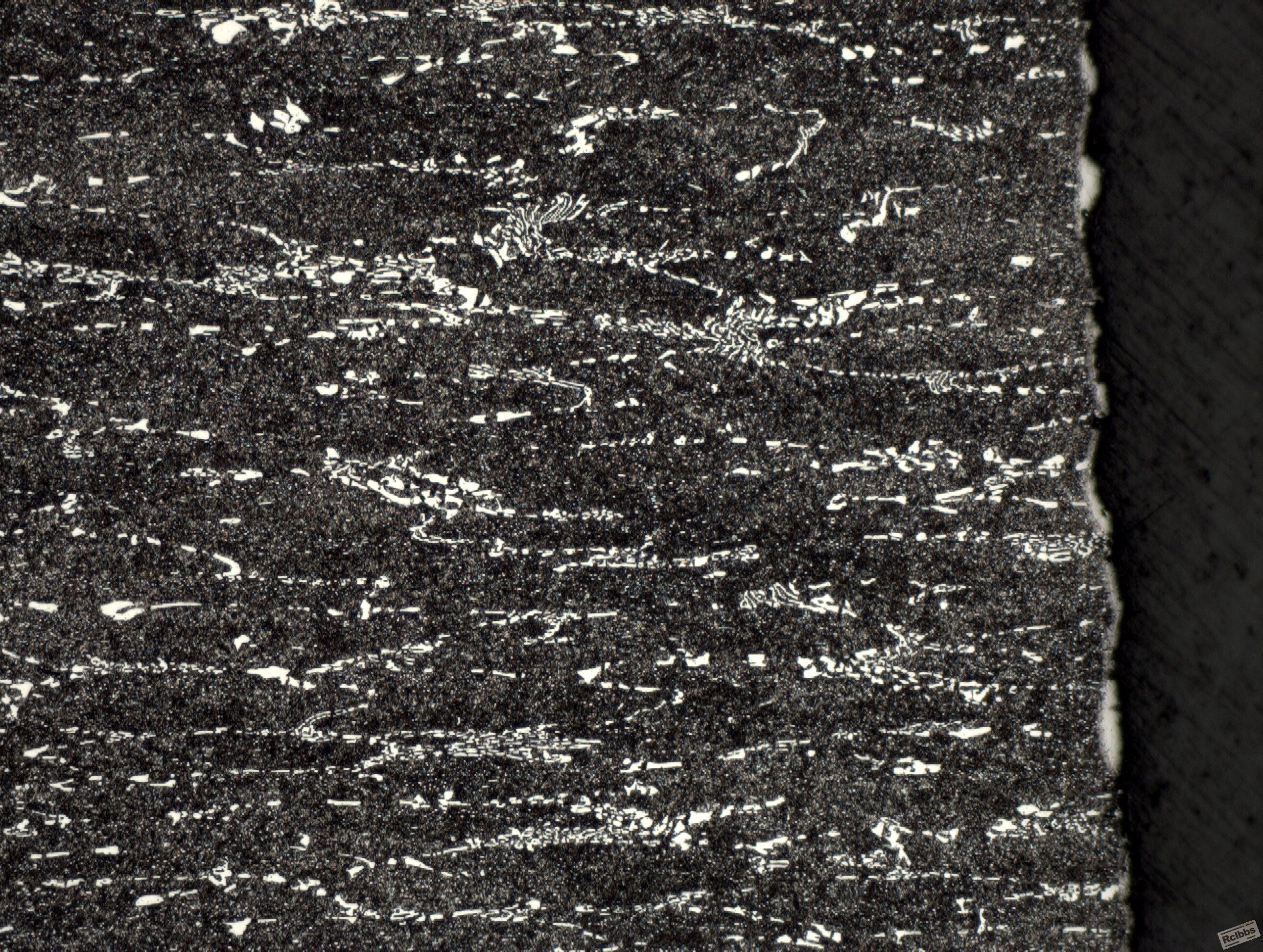

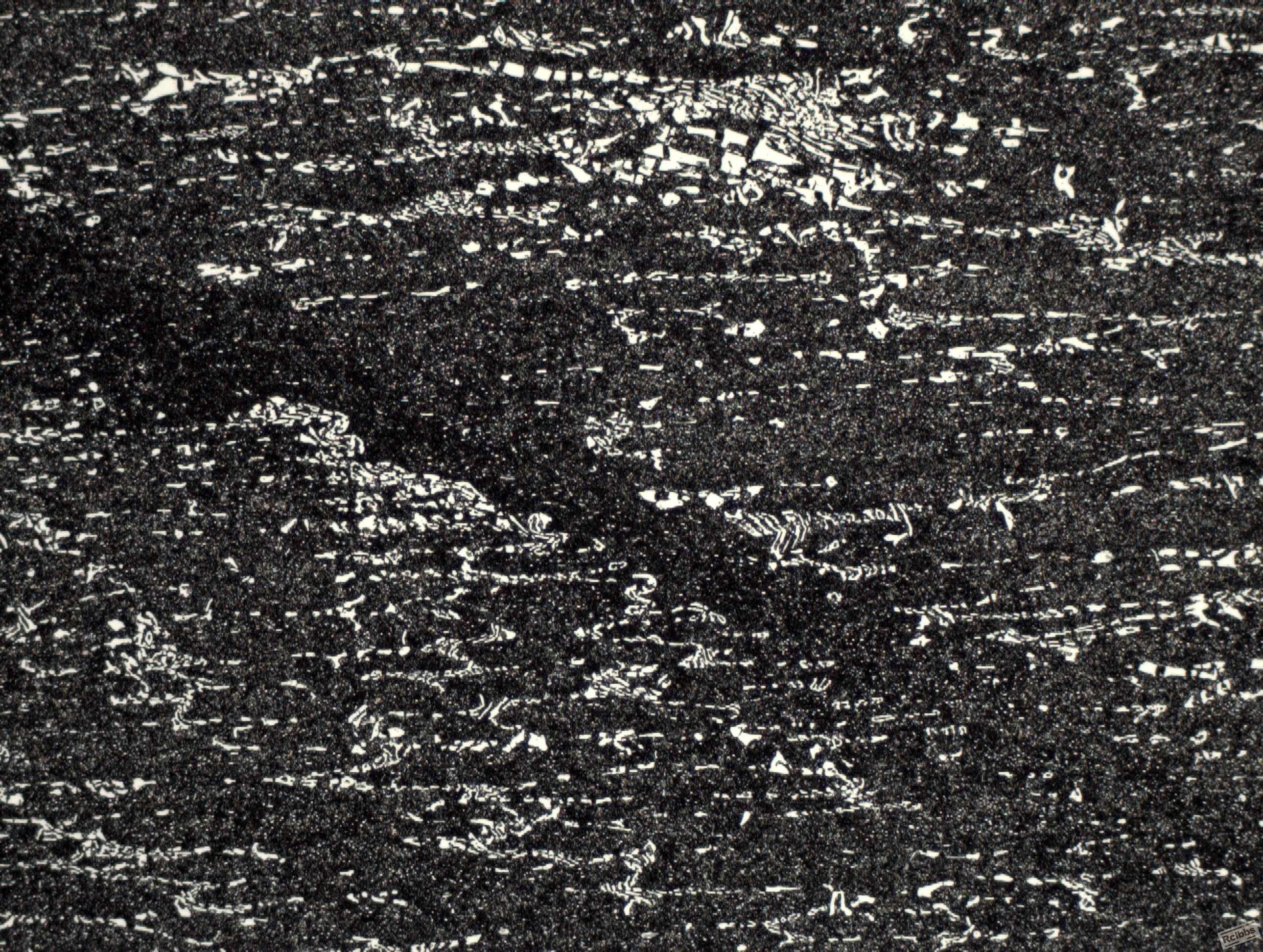

我认为能评5级了,有师傅认为只能4级,还有说3级也差不多的,看看论坛高手的意见,全部为100X。
Material research_000062.jpg Material research_000061.jpg Material research_000060.jpg Material research_000055.jpg Material research_000054.jpg Material research_000053.jpg Material research_000052.jpg

共晶碳化物网状分布非常严重,锻造没有做好;共晶的级别可c以评到5级;

共晶碳化物网状分布, 局部有较大的骨骼状,应该在5级或者以上

建议在照片上加标尺,应在标准视场内评级。

嗯,软件如果生成报告会自动加上标尺,我是直接拷贝的原图。
这个是同学用到一个切板机刀片,试车时多片刀片断裂,让我顺便看一下的,过几天上断口照片。
