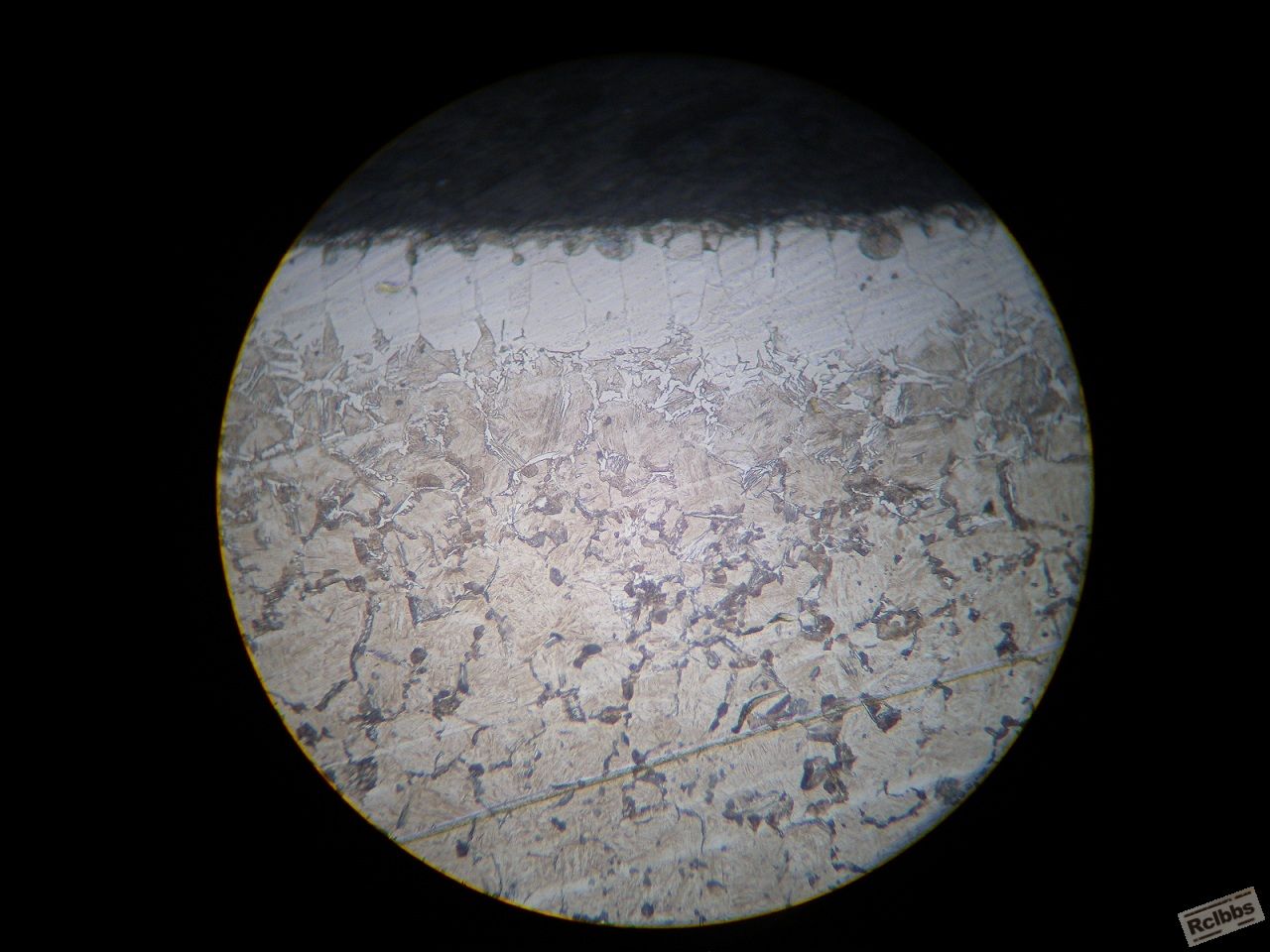

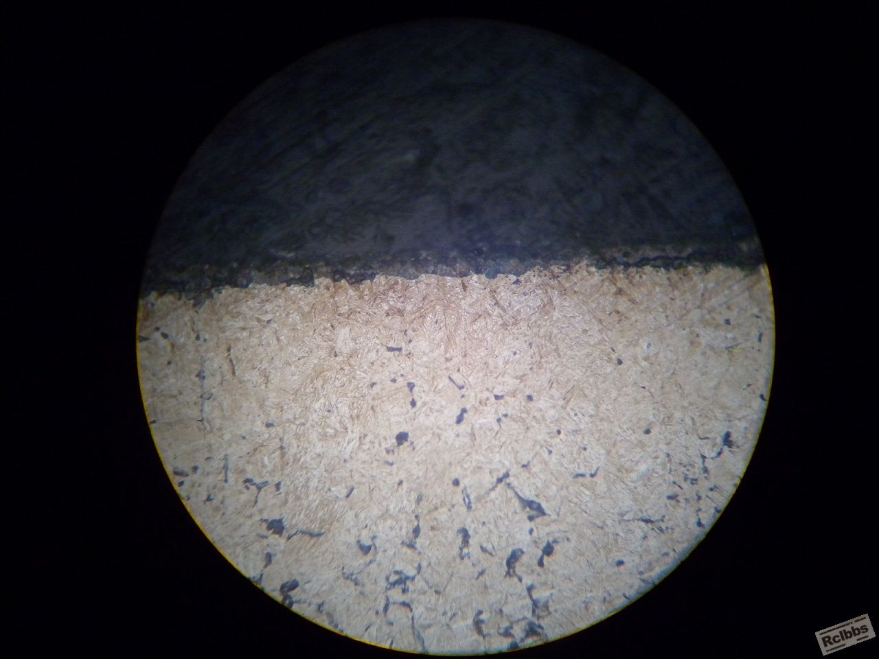

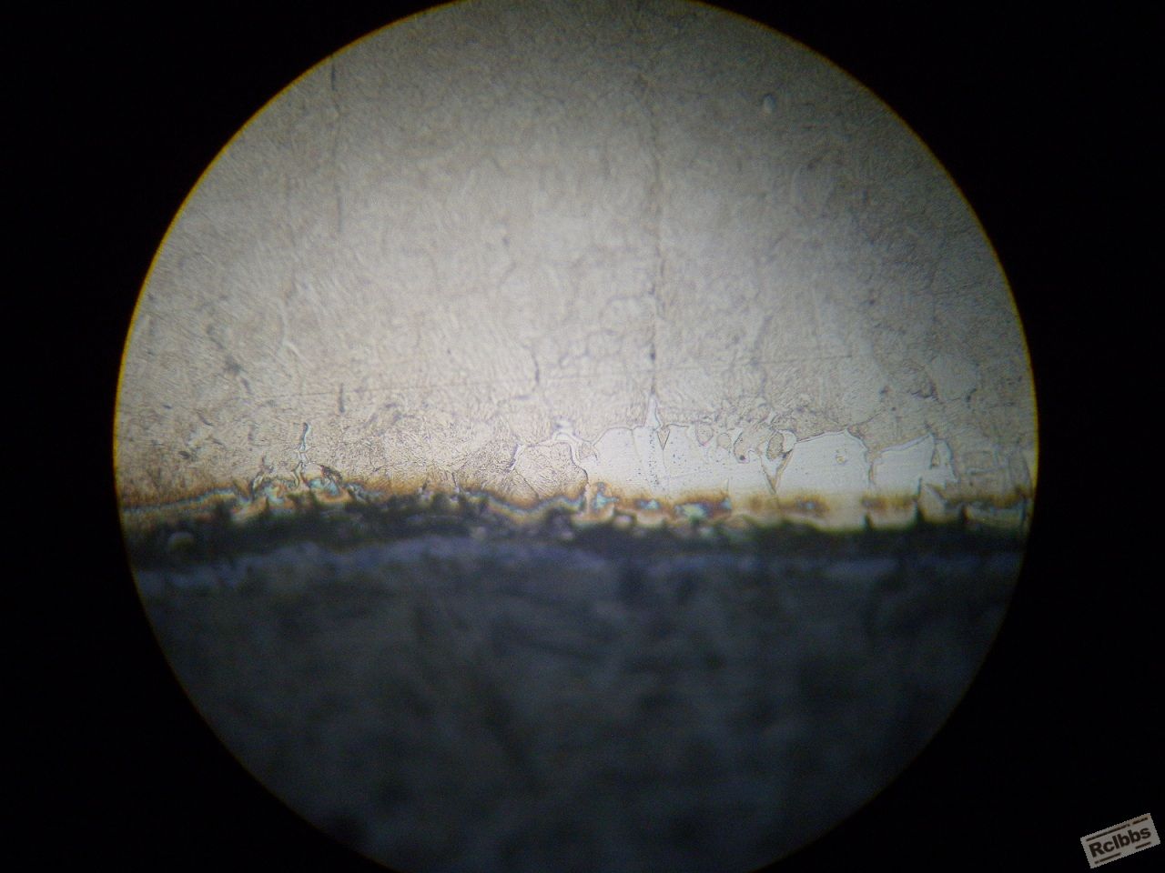

在实验室做了点试验,45钢890度,水淬,气氛为N2保护的马弗炉,通了点C3H8,如金相所示,遍布有些区域为白色的组织,各位有什么看法?什么组织?
DSCN1558.JPG 正常组织
DSCN1553.JPG 白色组织
签到天数: 437 天
发表于 2016-1-5 16:45:23 | 显示全部楼层
第一张图:板条马氏体+屈氏体
第二张图:板条马氏体+少量屈氏体索氏体(有脱碳)
第三张图:板条马氏体+屈氏体+铁素体(图片上边缘脱碳)

组织没有完全转变为马氏体
发表于 2013-11-13 11:07:05 | 显示全部楼层
保温时脱碳严重有没有?

炉内未见保护碳势,严重脱碳。
发表于 2016-10-3 17:06:32 | 显示全部楼层
表面脱碳严重,肯定有白色的组织。腐蚀看的不是很清楚,马氏体和屈氏体都有

脱碳,淬火后有马氏体和托氏体
签到天数: 67 天
发表于 2017-2-22 10:00:15 | 显示全部楼层
好奇怪,如果说是保温过程脱碳,应该整个工件都是这样,为什么部分有脱碳,部分没有呢?
