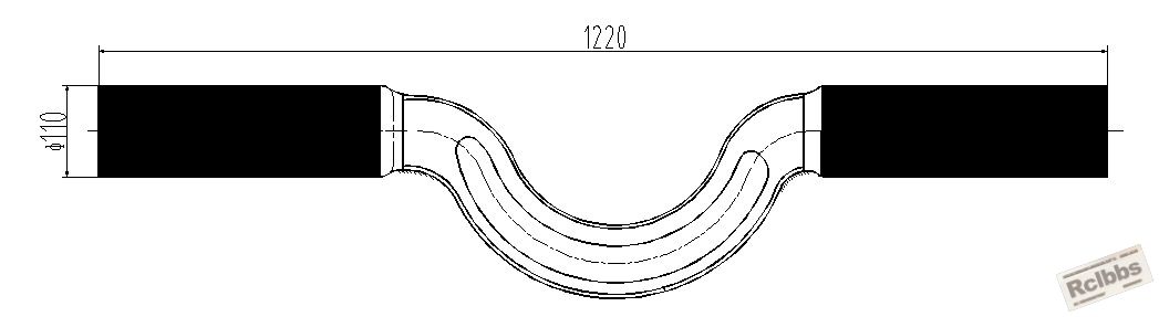

  公司有这样一个产品,材质是40Cr,采用余热淬火,然后高温回火,回火后硬度HRC30,左右。
然后到送客户那里中频淬火,硬度要求HRC50,以上。我厂的中频淬火后硬度只有HRC47左右。可是,同样是这个产品别的厂家也给这个客户供货,调质后硬度还没我厂的高,但是中频淬火后硬度就能达到HRC52。图中阴影部分是中频淬火区。
请教下,各位高手,是什么原因引起的? 跟材料的含碳量有有无关系?
