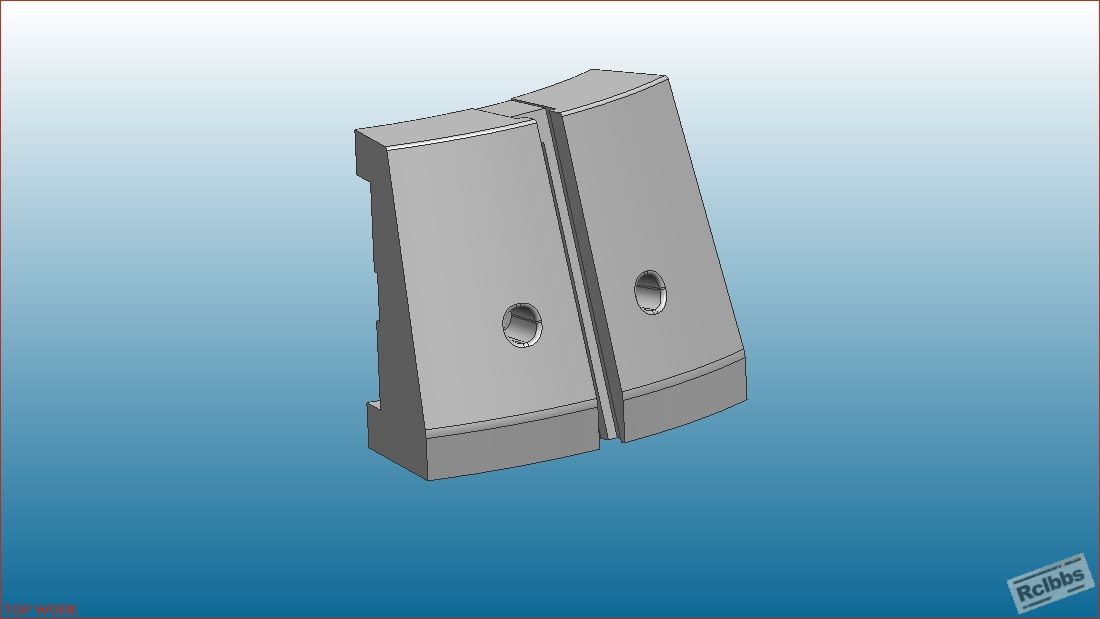

麻烦各位帮忙。
本公司有FCD50(球墨铸铁)材质的成品工艺一件,长度400,高度300左右。现工艺已精加工出来,不能变形,需要将表面的硬度氮化到45HRC以上,表面厚度约0.3~0.5cm。我们这边没有联系到好的热处理公司,麻烦各位帮帮忙,介绍下。
本人对热处理不是太了解,有什么说的不对的地方,请谅解。

 楼主| 发表于 2013-11-4 09:55:24 | 显示全部楼层
你好
氮化要求是50HRC,但是我们可以达到45以上就可以。
0.3~0.5是表面层的厚度要求,全部的表面层氮化达到45HRC以上。
正面表面氮化
正面表面氮化
 楼主| 发表于 2013-11-4 09:58:42 | 显示全部楼层
飘零风尘 发表于 2013-11-4 09:54
老乡的帖子支持一下,氮化层厚度应该是毫米单位,硬度和深度对于氮化来说都不是问题,如果产品形状规则变形 ...
感谢感谢,对,本人不是太懂 意思说错了。
只要能保证我产品不变形的情况下,将表面层氮化到45HRC以上就可以。
东西不是一件,每次氮化的组数不限制,但是一组在9只。以后长期合作。
