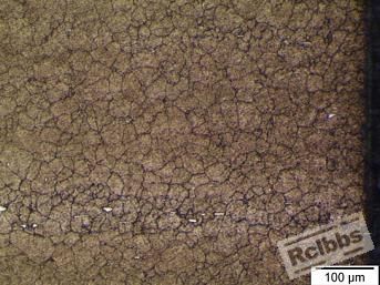

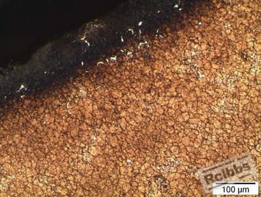

材料为YXR3,热处理工艺不详,但客户反应这批料的寿命仅为以前的1/10。
是否是淬火温度高了,或是淬火保温时间长了!
这是另一个工件的金相,求高手解答!

发表于 2013-10-30 20:47:45 | 显示全部楼层
看第二张图片晶粒不是很均匀,疑似组织偏析

发表于 2013-10-31 09:22:58 | 显示全部楼层
第一张图片脱碳了吧  第二张还可以

发表于 2013-10-31 11:04:41 | 显示全部楼层
做过预备热处理没有?
发表于 2013-11-5 10:01:53 | 显示全部楼层
从组织图分析,材料基体组织正常,为马氏体+少量碳化物;但试样边缘存在异常(黑色处),怀疑做过表面处理(如氮化,氮碳共渗等)。如有表面处理,这就是问题关键。
