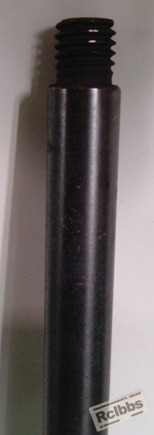

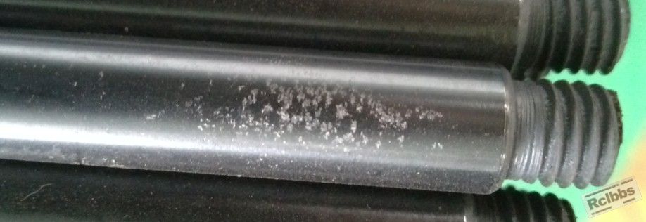

     大家好,请教各位前辈,我做QPQ产品后,产品做盐雾试验完全没问题(48小时),但我把成品放入库房后一个月不到表面就出现锈蚀斑点(自然存放),一开始有一种规律,都是在堆码的下层出现,后来发展到整架都出现,出现锈蚀的成品有时表面还会出现少量的白灰(确认不是残留盐垢)。这些出现锈蚀的成品我做过金相检测,白亮层大约12um,疏松1/2--1/3级。Hv0.1大约550。而这些锈蚀成品我把表面轻微抛光后再次氧化后就没有了,请问是什么原因造成锈蚀????????????谢谢

疏松1/2--1/3级代表检查部位,锈蚀部位可能是疏松等级更高,局部抛光即脱落。

这种情况应该是泛碱,注意清洗和氧化盐的成分配比

白灰很可能是生锈初期的白锈。

看图片不一定能看清楚,我估计是氰根(CN-)高了。
