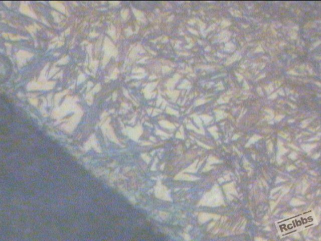

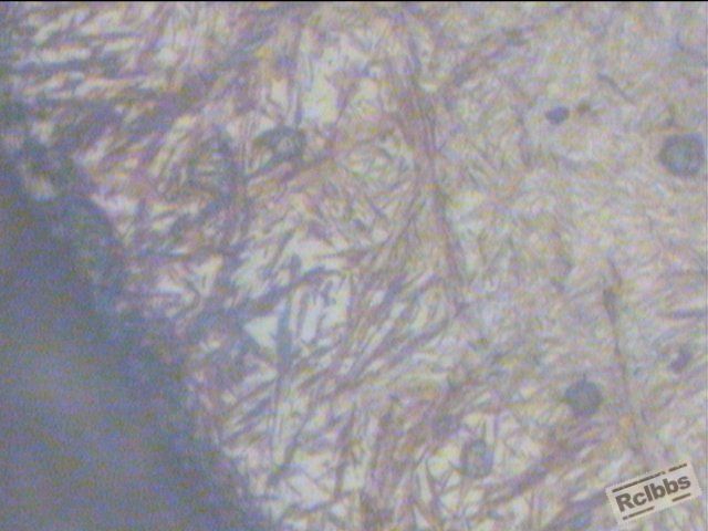

15CRMO,碳氮共渗处理,第一张图片是深度是0.15mm,第二张图片深度是0.30mm,我看2张图片的残奥及马氏体都不是很好啊,我评了6级,不知道对不对??求教,谢谢!!!
400x
400x
400x
400x

是的,都不是太好。能说一说具体的工艺吗?

巻Hの若素ㄨ 发表于 2013-10-10 07:32:02
不好意思,因为这个都是外购件具体工艺我也不知道!!!
你是参照那个标准的?来自: Android客户端
签到天数: 30 天
 楼主| 发表于 2013-10-10 08:58:44 | 显示全部楼层
microsoft 发表于 2013-10-10 08:25
你是参照那个标准的?
QCn 29018-1991汽车碳氮共渗齿轮金相检验
发表于 2013-10-11 06:32:11 | 显示全部楼层
这个马氏体残奥评级都有七级了,不好。
签到天数: 30 天
 楼主| 发表于 2013-10-11 07:36:07 | 显示全部楼层
我爱大自然 发表于 2013-10-11 06:32
这个马氏体残奥评级都有七级了,不好。
嗯,第一张我评了6级,第二张更加差点,有7级了!!
发表于 2013-10-12 21:40:22 | 显示全部楼层
和我感觉是一样的,太差了。
签到天数: 178 天
发表于 2013-10-15 19:13:21 | 显示全部楼层
个人判断是冷却速度快了
