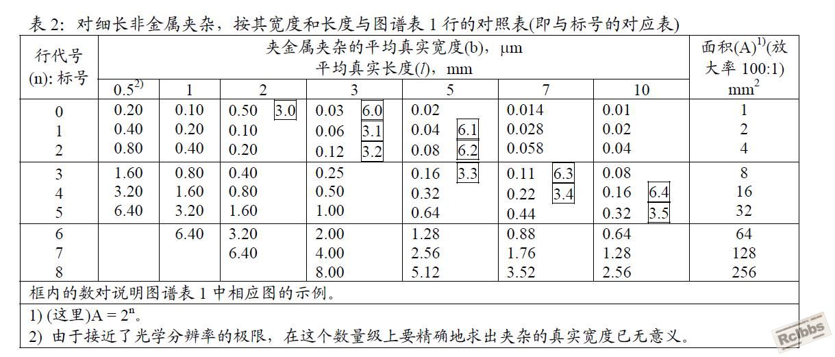

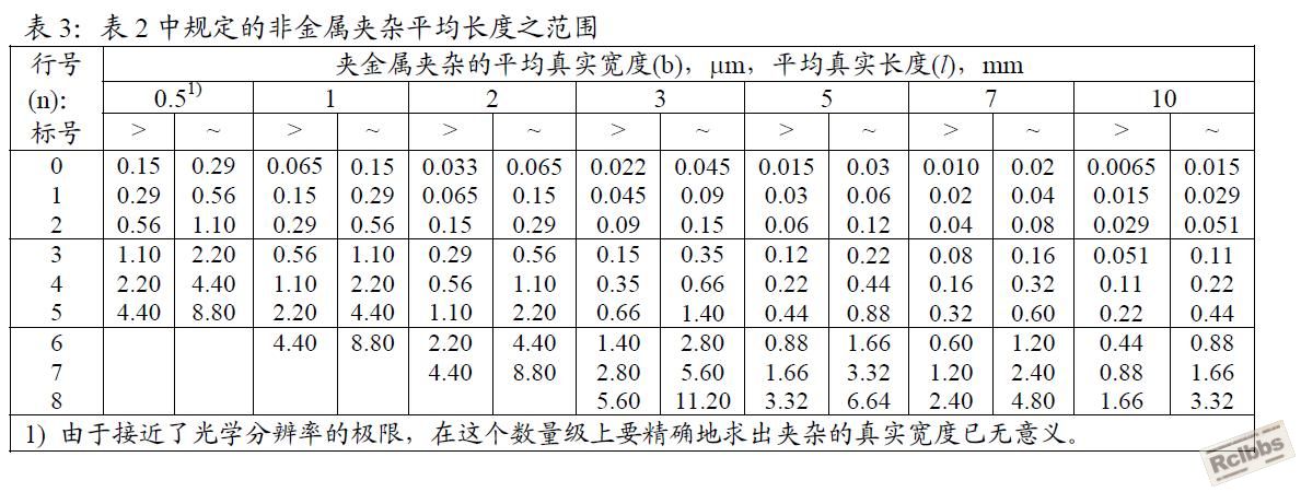

发表于 2013-9-27 15:42:38 | 显示全部楼层 |阅读模式
最近遇到客户要求采用德标DIN50602对轴承钢夹杂物检验,本人愚笨看了几天也不知道咋回事,尤其是表2和表3,就是下面两个图,到底哪个是长度,哪个是宽度,还有标准第二行 0.5、1、2、3、5、7、10,到底代表什么呢,到底是怎么回事呢,表2和表3到底啥关系吗,请各位高手赐教,先拜谢了

0.5,1,2,3,5,7,10代表平均宽度。

DIN的评级是按夹杂物面积来评的。由于标准出台时自动图像分析软件,硬件都跟不上,面积是用夹杂物的平均长,宽度来粗算的。这个标准量起来很费时间,最好是用自动图像分析软件,问题是成本太高,很多单位不会花那么多钱来搞这个。
