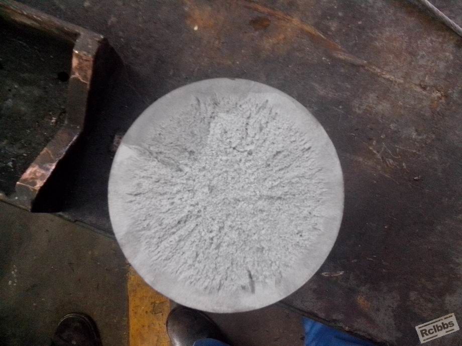

这个零件中频淬火后,就断了,请大家帮我分析下
发表于 2013-9-26 16:02:25 | 显示全部楼层
请说明材料及加工工艺的具体参数,断裂应力应该是由内向外发生的。

查金相和心部硬度,可能心部组织过热、硬度低甚至有显微裂纹。

遇到过经感应淬火的半轴装车0公里断裂现象,经检查确认是原始组织过热和硬度低所致。

该工件使用仿形感应器,一发法做的工件心部为原材料的原始组织,未经过热处理,直接进行机加工,表面淬火后的硬度为60-62HRC

做断裂分析, 除去宏观外, 还要检查纤维组织,才好确认断裂原因

光看宏观断口看不出来是什么原因吗?

初步判断,裂纹源应该在心部,向周边放射扩展,无明显疲劳裂纹,为一次快速脆性断口。
可能性:
1.非金属夹杂以及偏析比较严重
2.组织粗大(加热温度高,保温时间长)
3.氢脆
发表于 2013-9-30 11:46:31 | 显示全部楼层
淬火前正火。断口形貌看属于凝固状态的组织。
发表于 2013-9-30 23:07:09 | 显示全部楼层
从楼主断口看觉得十楼说的有道理,进步检查金相验证组织形态
签到天数: 609 天
发表于 2013-10-1 07:17:03 | 显示全部楼层
    多次遇到这类案例,有中频淬火的,有调质态的(因直径在200或更高,调质层有限),由于心部严重的偏析存在,发生类似从心部开始的断裂。断裂的发生,不需要用多大的外力,或自己“崩”开,或调质后精车,断在车床上,或从车床上下来往工位器具放下受到震动即断。将其线切割后两断面“合”起来,会发现边缘接触而心部有最大间隙。建议检查心部的偏析情况与局部化学成分偏差,或许问题能明了。

另外捎带着测一下氮、铝含量。

其实我个人认为就是一发法整体加热,本身组织应力就很大,然后再快速冷却,造成组织应力进一步加重,造成开裂,当时我把残留温度提高些,就没有断裂的了,谢谢各位专家指导

从断口看,裂纹起源于心部,圆周为最后断裂区。心部呈鹅绒状,边缘为细瓷状。
在中频冷却阶段, 表面淬火得到马氏体, 为压应力,心部为拉应力。另外直径大的零件心部夹杂、宿松等缺陷可能会对裂纹起源提供作用。
建议:1. 原材料控制。
      2.不要等工件冷却就及时回火。

不妨临近断口取样检查低倍组织.
