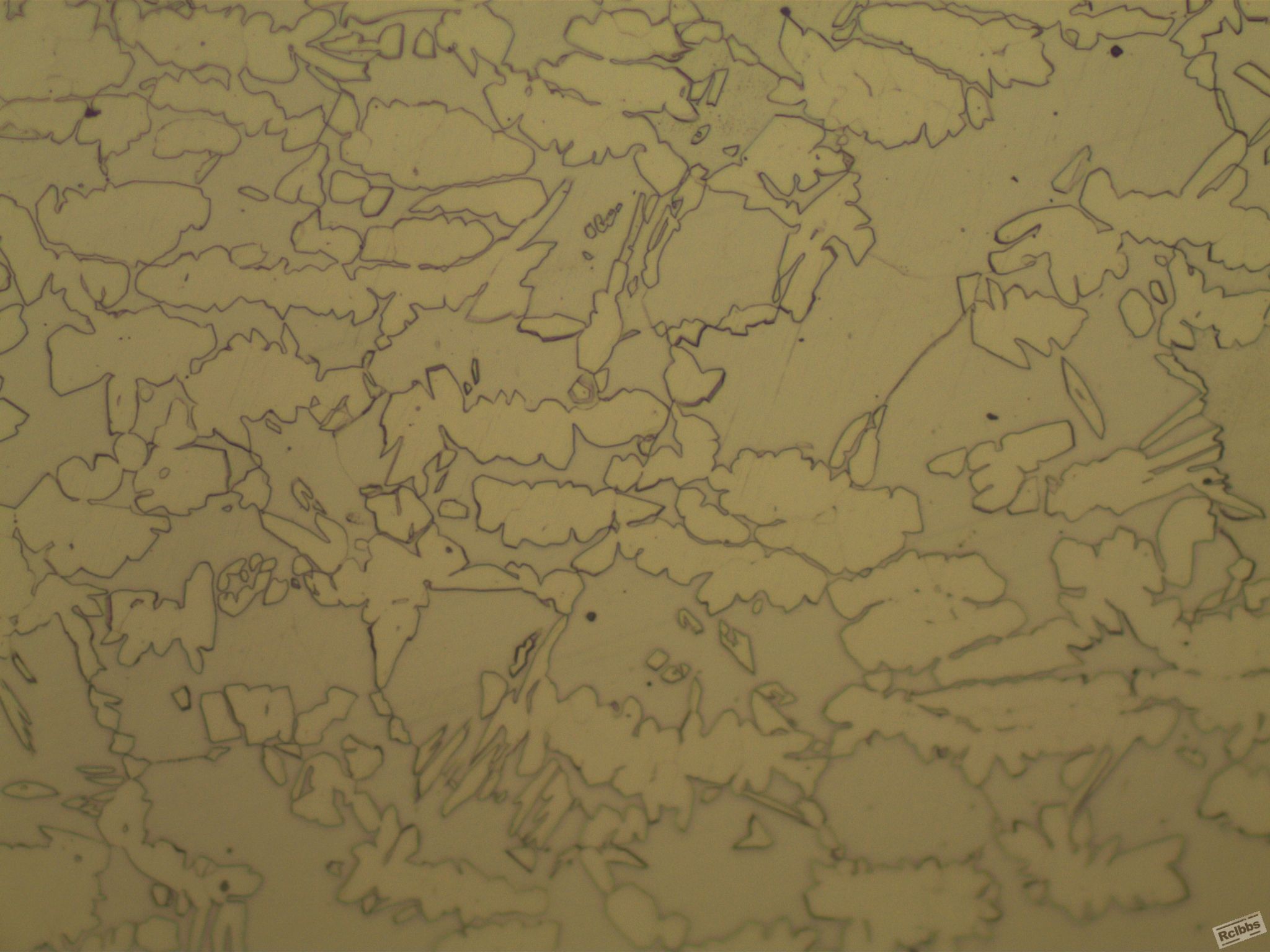

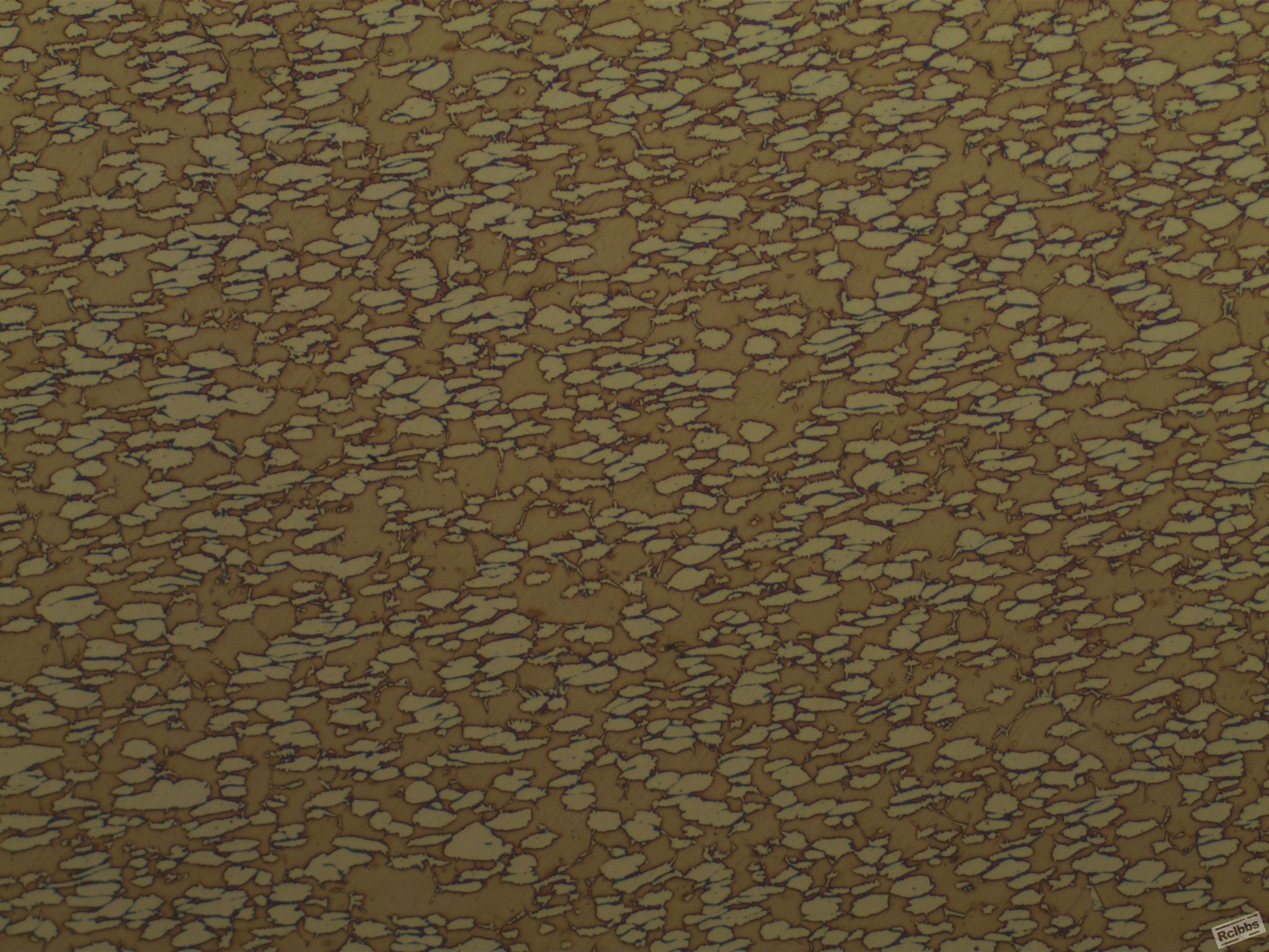

为什么铁素体这么多,且呈现这种状态,有点针状,且含量很高。
发表于 2013-9-27 00:27:12 | 显示全部楼层
暗的奥氏体,亮的铁素体。

发表于 2018-4-15 17:42:53 | 显示全部楼层
这种形势态与材料的碾压成型有关,我们也有遇到过类似情形。铁素体会与碾 压方向一致,这样会严重影响到热后的力学好性能

neuzqx 发表于 2017-10-20 18:19
错,暗的铁素体,亮的奥氏体
呵呵 这你就真错了。暗的是奥氏体。亮的是铁素体。  好好学点吧!
签到天数: 951 天
发表于 2018-4-15 22:38:01 | 显示全部楼层
基体为铁素体一一一一一一一一一一一
发表于 2018-4-16 06:01:55 | 显示全部楼层
哪里有奥氏体基本都是铁素体和少量晶界。
发表于 2018-4-16 06:04:54 | 显示全部楼层
哪里有奥氏体,除了晶界都是铁素体。

发表于 2018-4-19 23:39:15 | 显示全部楼层
热海 发表于 2018-4-16 06:04
哪里有奥氏体,除了晶界都是铁素体。
2205是铁素体奥氏体双相不锈钢一一一一一
