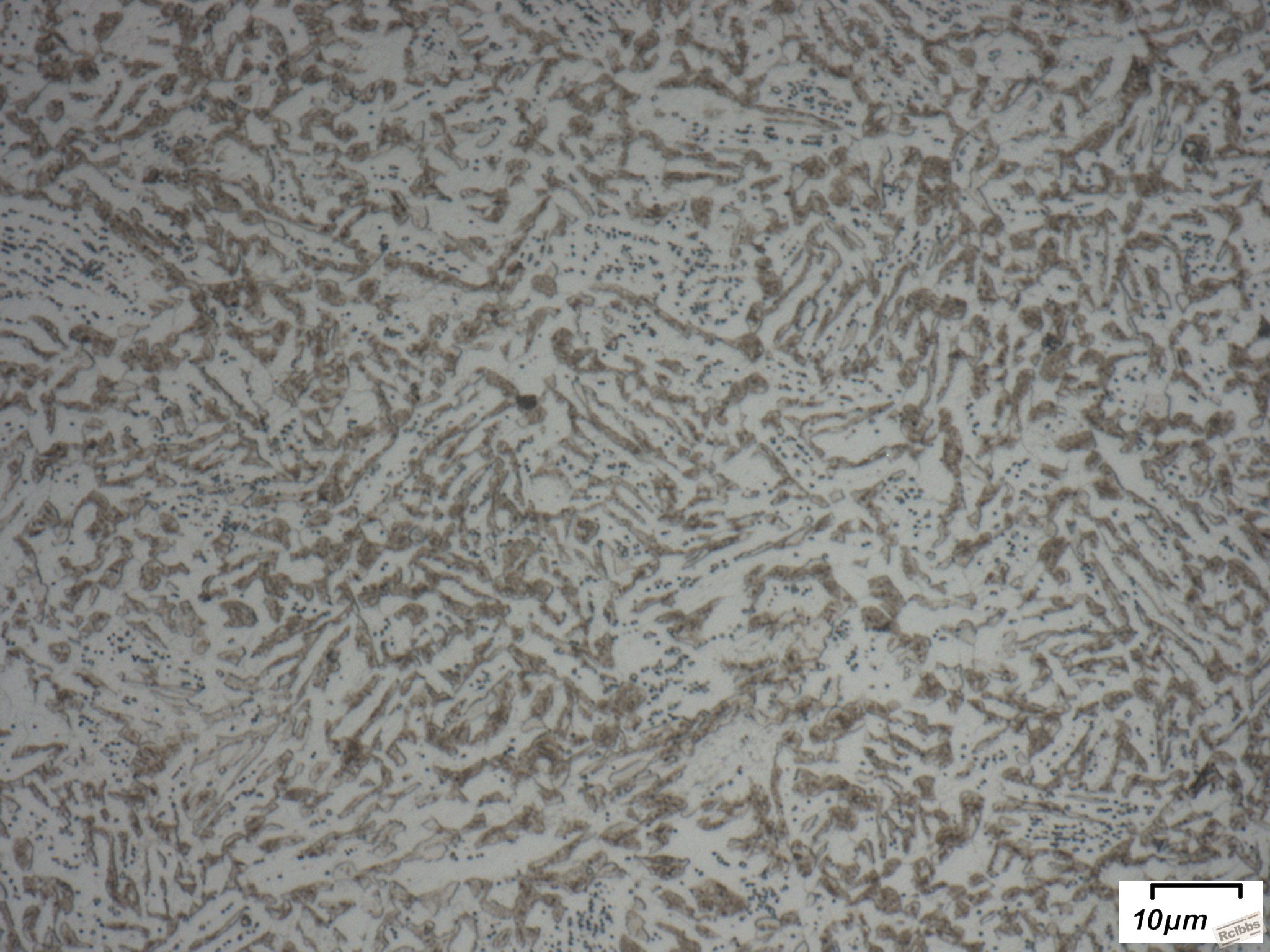

材质:GS24Mn6V
材质:GS24Mn6V
发表于 2013-9-23 11:29:55 | 显示全部楼层
请楼主提供材质及热处理工艺,目测有铁素体且偏多
签到天数: 809 天
发表于 2013-9-23 17:03:32 | 显示全部楼层
什么材料???????????
发表于 2013-9-23 17:21:12 | 显示全部楼层
楼主在图片中标定了材料GS24Mn6V;
    但是看不懂组织:铁素体基体+贝氏体+碳化物?材料是不是经过什么特殊处理?
发表于 2013-9-23 21:05:00 来自手机 | 显示全部楼层
只从表面看是铁素体和马氏体。
发表于 2013-9-24 08:29:54 | 显示全部楼层
贝氏体~~~~~~~~~~~~~~~~
签到天数: 301 天
发表于 2013-9-24 11:11:12 | 显示全部楼层
粒状贝氏体,一般是冷却速度问题
发表于 2013-9-24 18:30:38 | 显示全部楼层
这个是淬火组织还是退火组织呢?
淬火组织:板条马氏体+针状马氏体+残余奥氏体
退火组织:铁素体+珠光体
发表于 2013-9-24 19:56:11 | 显示全部楼层
粒状贝氏体,较为粗大,惭愧只会看组织,不会分析成因,绝对不会是铁素体+珠光体
签到天数: 146 天
发表于 2013-9-24 20:14:34 | 显示全部楼层
一般评定组织要借助工艺及材料和硬综合评就不会出多大问题,单纯从组织评定应该是马氏体+贝氏体+铁素体。
发表于 2013-9-24 20:57:02 | 显示全部楼层
应该是粒贝,某些中碳合金钢热轧出来就是这样子。
发表于 2013-9-26 08:39:01 | 显示全部楼层
提供一下工艺吧,也可以学习学习
发表于 2013-9-26 14:31:47 | 显示全部楼层
在没有参数的情况下,觉得像粒状贝氏体
发表于 2013-9-27 08:27:55 | 显示全部楼层
不知道什么处理方式的
签到天数: 49 天
发表于 2013-9-27 14:40:48 | 显示全部楼层
感觉像粒状贝氏体.....
