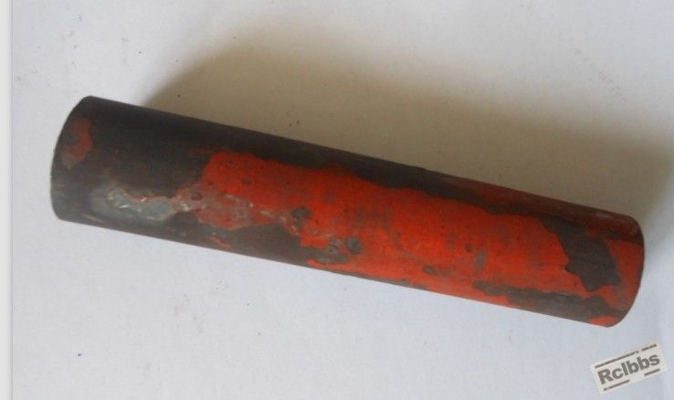

请教一下:
问题描述:一锻件产品经网带炉调质处理后表面存在铁红色,产品材质为40Cr,硬度为HRC28-32,工艺为880淬火,600度回火,淬火后未经清洗进入回火炉,然后水冷(水有加亚销酸钠)产品表面出现铁红色。客户反馈强烈(产品不经酸洗直接发黑)
请问:1、产品出现这种情况是何原因造成的?
   2、是气氛,还是清洗问题?还是其它?
[attachimg]119392

发表于 2013-9-19 13:24:40 | 显示全部楼层
类似情况我们也发生过, 是保护气氛的问题吧,我们那会是换了乙醇才出现的

发表于 2013-9-19 15:47:18 | 显示全部楼层
酒精做保护气氛的辊底炉,换了一家厂,本来淬火后应该是青蓝色,换了后却发现是红色,组织上有一部分的贝氏体转变成了屈氏体

发表于 2013-9-19 22:35:37 | 显示全部楼层
应该是氧化了,氧化色
发表于 2013-9-20 14:03:48 | 显示全部楼层
这是在热处理过程中保护气氛不佳,材料表面被氧化生成Fe2O3(红棕色),故看起来是红色。若回火前清洗会较少表面氧化。

你好!你说的是材料表面是3氧化2铁吗?淬火后若有清洗,也许会好一点是吗?
发表于 2013-9-20 15:29:42 | 显示全部楼层
是三氧化二铁,清洗会好一些,但最重要还是炉中气氛。

气氛应该如何控制才能改善或者彻底解决这个问题呢?

你这看上去是不是没有去除黑皮阿!

看看是不是和这个颜色一样?附图是三氧化二铁的粉末。
 楼主| 发表于 2013-9-20 19:02:20 | 显示全部楼层
是的,颜色一样的,谢谢了兄弟!
