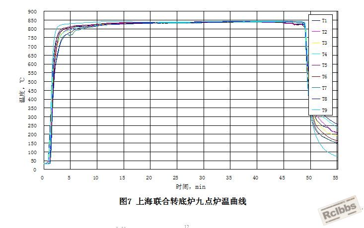

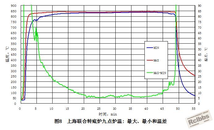

这个是转底炉的一条温度曲线,爱协林的炉子。北京赛维美测试的。
发表于 2013-9-7 08:48:40 | 显示全部楼层
九点温差曲线,爱协林的炉子。
签到天数: 34 天
 楼主| 发表于 2013-9-7 09:16:54 | 显示全部楼层
这个曲线不像是等温正火炉的
