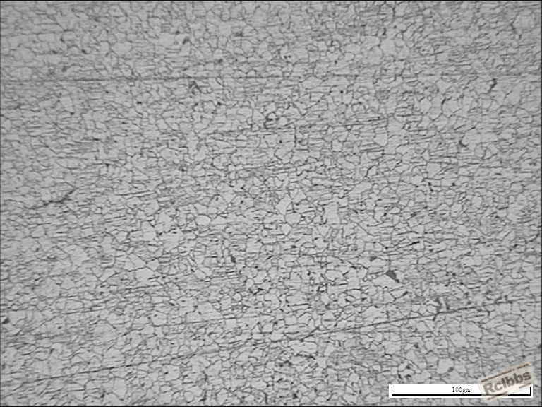

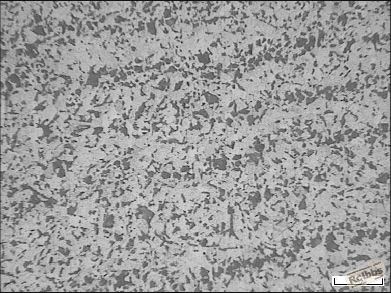

我公司最近生产了一批锻件,材料为A105,锻后做金相检测发现了带状组织。为了验证正火后是否能消除带状组织,把用于检测的金相试样用小型的试验炉重新做了一次正火,正火温度和生产的时候一样的,结果重新正火后的试样完全看不到带状组织了。于是又对这批锻件重新热处理,并延长了保温时间,结果检测了重新热处理的锻件后居然还存在带状组织,很不解。为什么小试样正火后带状组织可以消除而锻件不能消除呢?(锻件重量约90kg)初步怀疑是生产时炉子有问题,但是出炉时用测温枪测了一下温度都在900上下(台车炉,炉膛尺寸3000*2500*2000mm,设定920度,测温枪有正负20度温差是正常的),看来炉子的问题也不大吧,问题究竟出在哪里?
发表于 2013-9-5 17:01:46 | 显示全部楼层
不知道你的具体工艺是什么?
   出现这样的情况还是表明温度或时间不足以消除带状组织。
 楼主| 发表于 2013-9-5 17:02:52 | 显示全部楼层
我查了一些文献,我觉得很有可能是正火冷却不足造成的。
发表于 2013-9-5 17:18:16 | 显示全部楼层
采用常规热处理如退火、正火、淬火、渗碳等,因不能消除带状组织中合金元素偏析,虽然快冷可抑制碳的不均匀分布,不出现或减轻带状组织,但重新加热缓冷时又会形成带状组织。
 楼主| 发表于 2013-9-6 16:47:22 | 显示全部楼层
ljlccy 发表于 2013-9-5 17:18
采用常规热处理如退火、正火、淬火、渗碳等,因不能消除带状组织中合金元素偏析,虽然快冷可抑制碳的不均匀 ...
你说得对。我最后得出的结论也是这样的。

发表于 2013-9-7 18:10:00 | 显示全部楼层
那无带状照片的组织为铁素体,无珠光体。
是否处在脱碳层内?

发表于 2013-9-7 23:23:58 | 显示全部楼层
试样的带状,当时观察是没有了,过了几天你在观察一下,它又出现了,原来有个中国金相技术网,把这个问题说的非常明白。
发表于 2013-9-8 08:40:12 来自手机 | 显示全部楼层
我们也在热轧管中碰到一样的问题,最终的试验结果表明,通过热处理方式解决成本太高,而且带状一般分布于内、外侧表面,可以用机加工的方式消除。

发表于 2023-12-30 21:25:09 来自手机 | 显示全部楼层
十分赞同这个观点,应快冷抑制元素的扩散,
