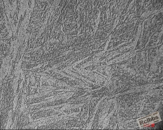

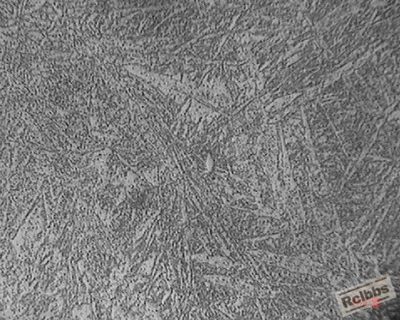

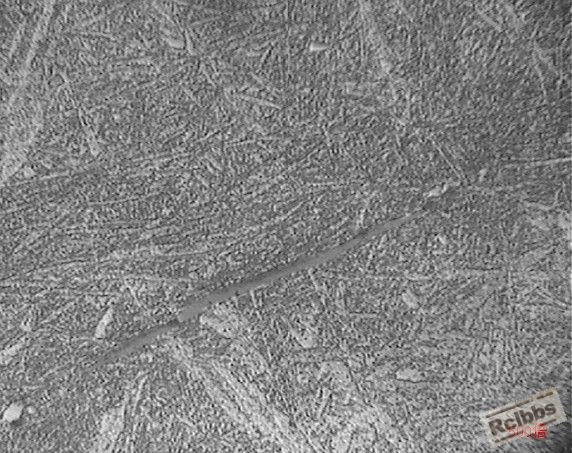

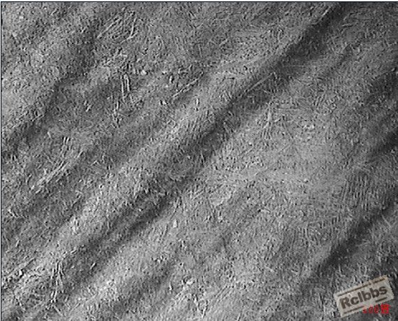

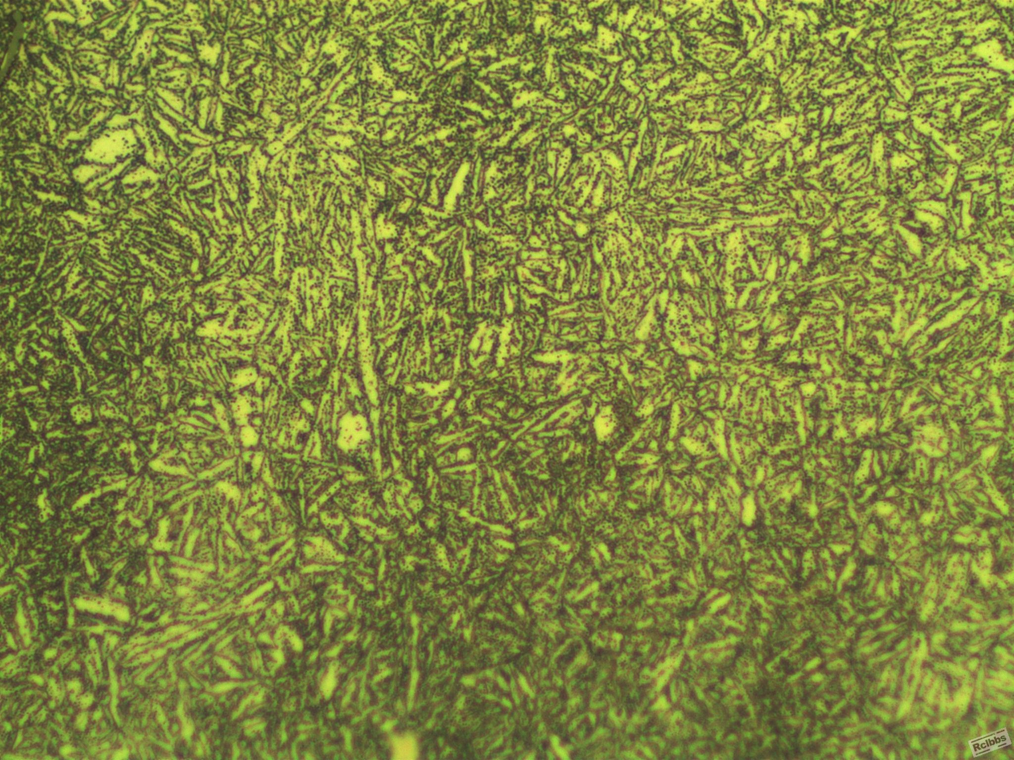

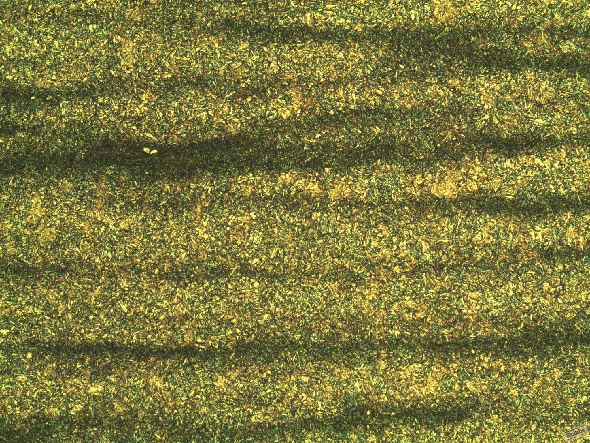

请问这些组织是什么?硬度只有20HRC;带状组织评为多少级?按什么标准评级?用的4%硝酸酒精

 楼主| 发表于 2013-9-4 18:29:03 | 显示全部楼层
从 图片 能看出来 热处理方式吗?
签到天数: 1505 天
发表于 2013-9-4 20:55:38 | 显示全部楼层
退火态的材料。偏析有点严重。
签到天数: 809 天
发表于 2013-9-6 09:52:30 | 显示全部楼层
我认为,此材料没有经过球化退火。组织中保留着大量的贝氏体形态的铁素体,那是锻或轧后冷却时形成的贝氏体,然后经过高温回火,就是温度在Ac1以下回火,就形成了这样的组织。不知对不对。
发表于 2013-9-6 09:54:38 | 显示全部楼层
带状最低3级了!不能再低了

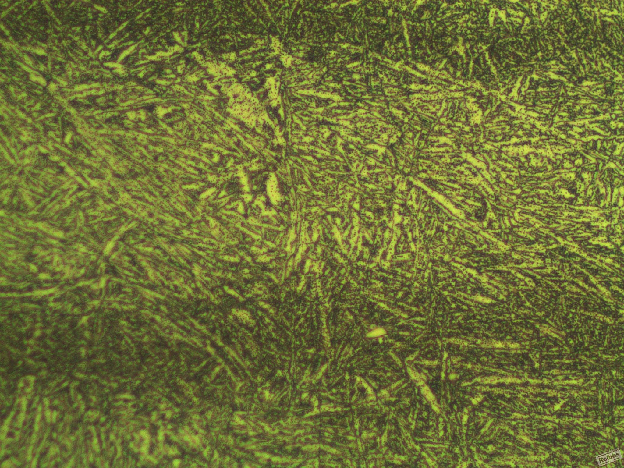

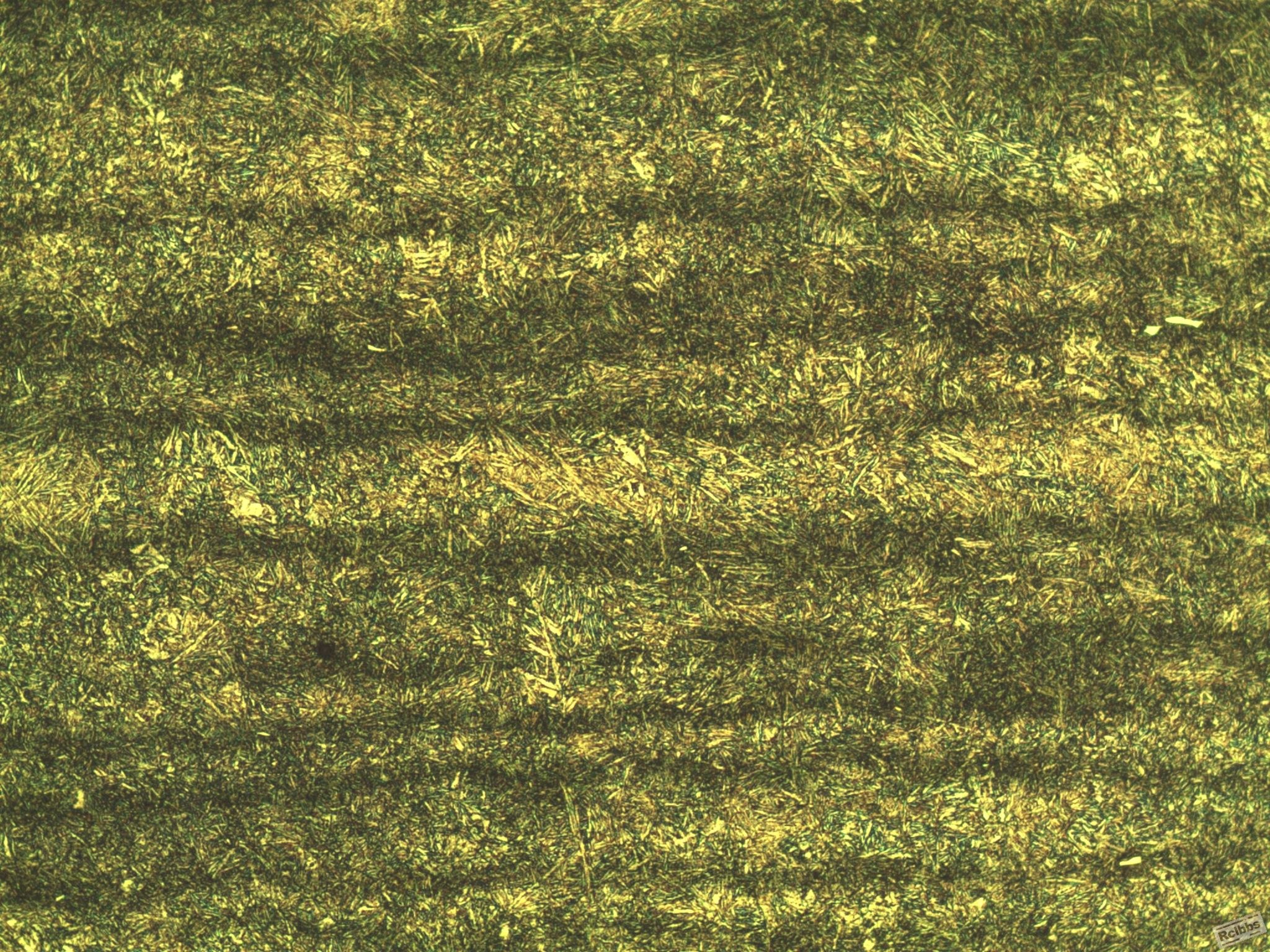

发表于 2013-9-6 15:36:07 | 显示全部楼层
麻烦您看看这个,热作模具钢,素材,组织不良,但不知道如何下结论
图4 500X
图4    500X
图3 500X
图3  500X
图2 500X
图2  500X
图1 100X
图1   100X

发表于 2013-9-6 16:57:35 | 显示全部楼层
图中有很多贝氏体呀。

发表于 2013-9-7 08:38:07 | 显示全部楼层
你可以在论坛里找一下H13退火的图片对比一下。
发表于 2014-10-23 11:10:20 | 显示全部楼层
带状组织严重。轧制的材料吧
