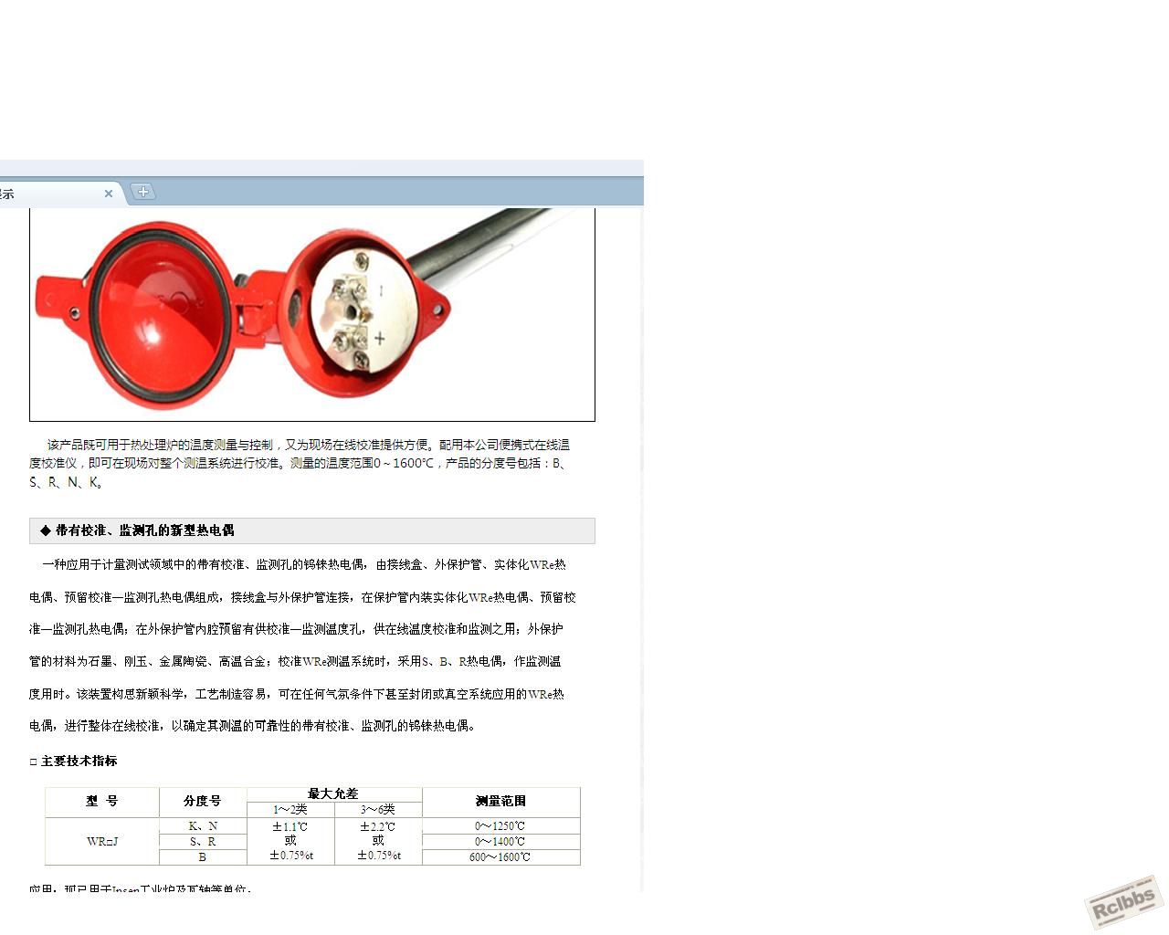

带校准孔热电偶 真空热处理炉专用热电偶
早有生产了,我们的厂商就给我们供应这种热电偶,为什么总有人说真空炉不能用。
