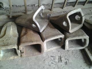

1377668079572.jpg 大家分析下如图斗齿失效原因主要是啥原因?检测硬度40HRC左右
 楼主| 发表于 2013-9-7 16:03:22 | 显示全部楼层
不好意思,您提供的图片知道看不清楚,太模糊了
签到天数: 470 天
发表于 2013-9-7 18:03:40 | 显示全部楼层
用手机照的,是不太清楚
