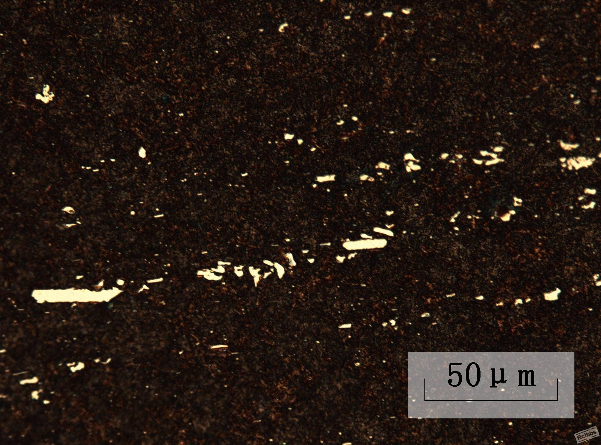

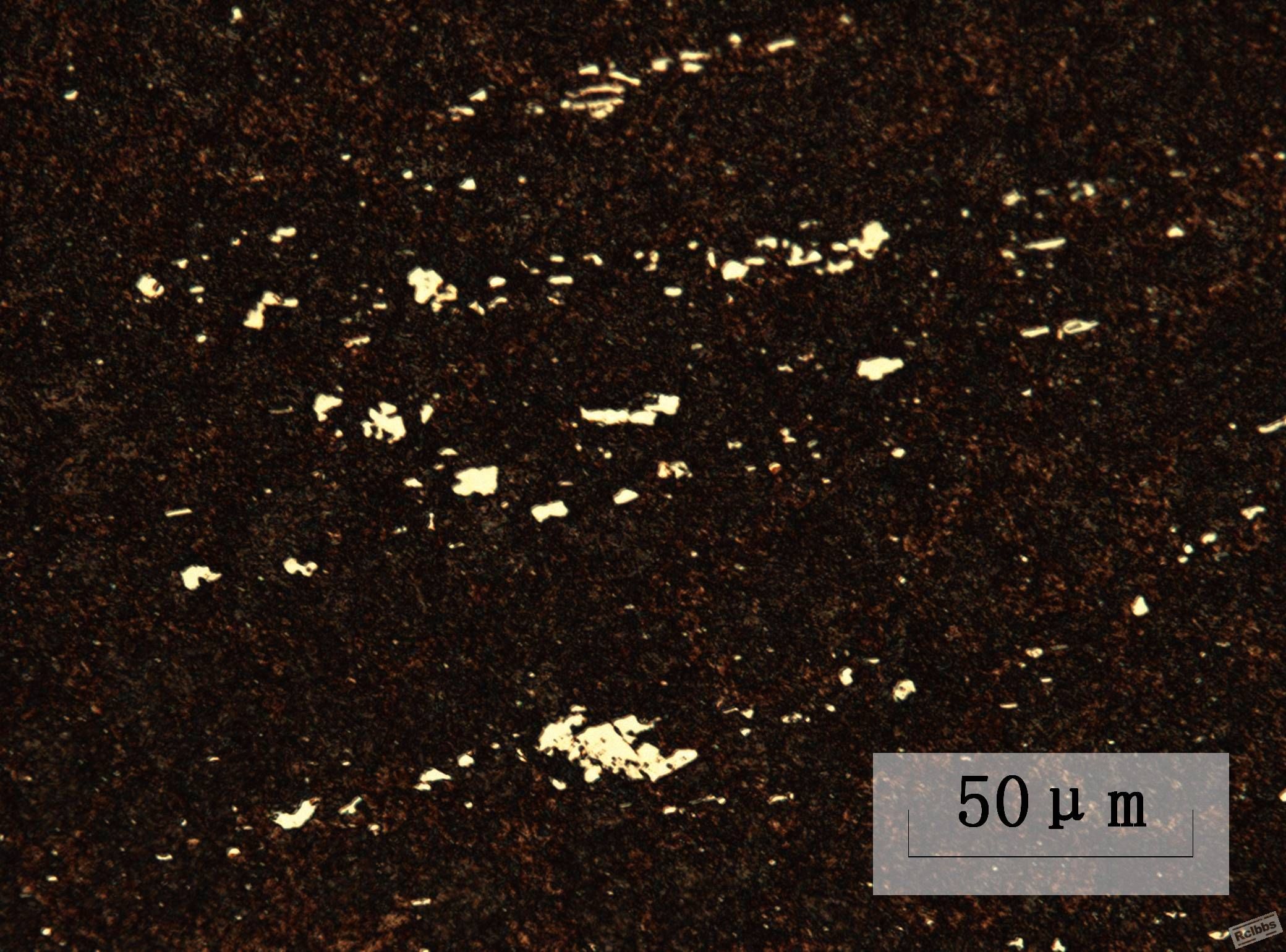

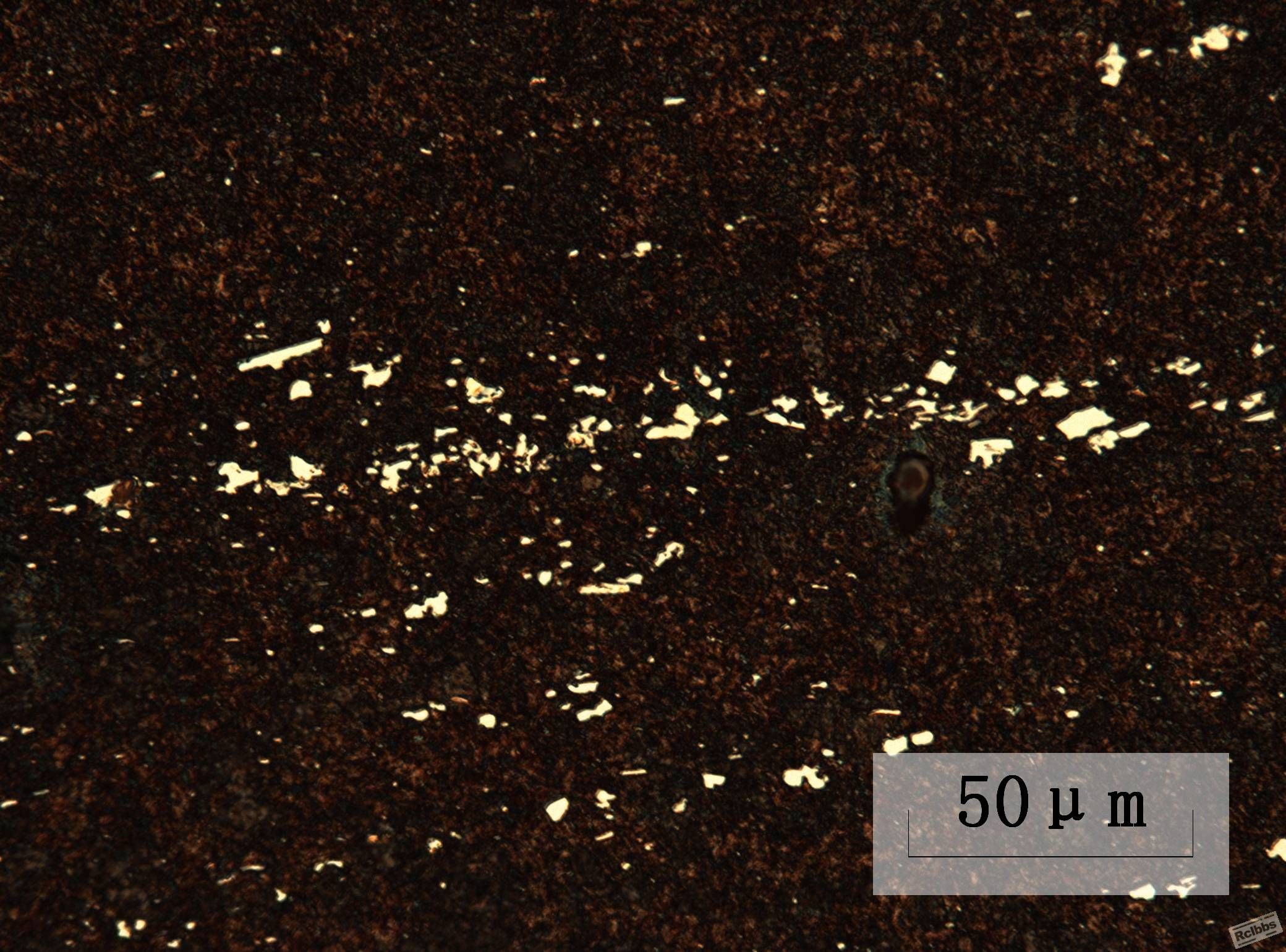

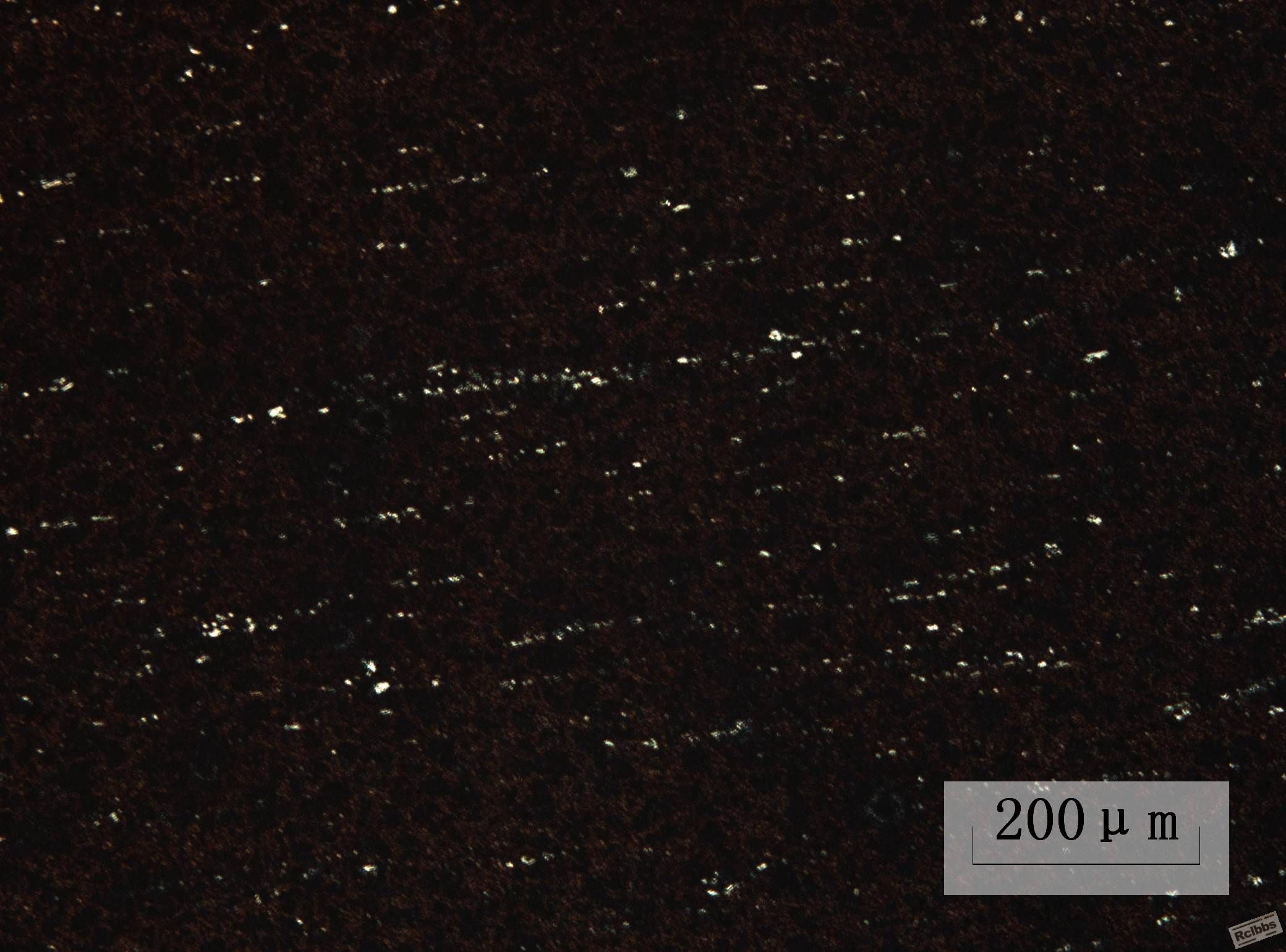

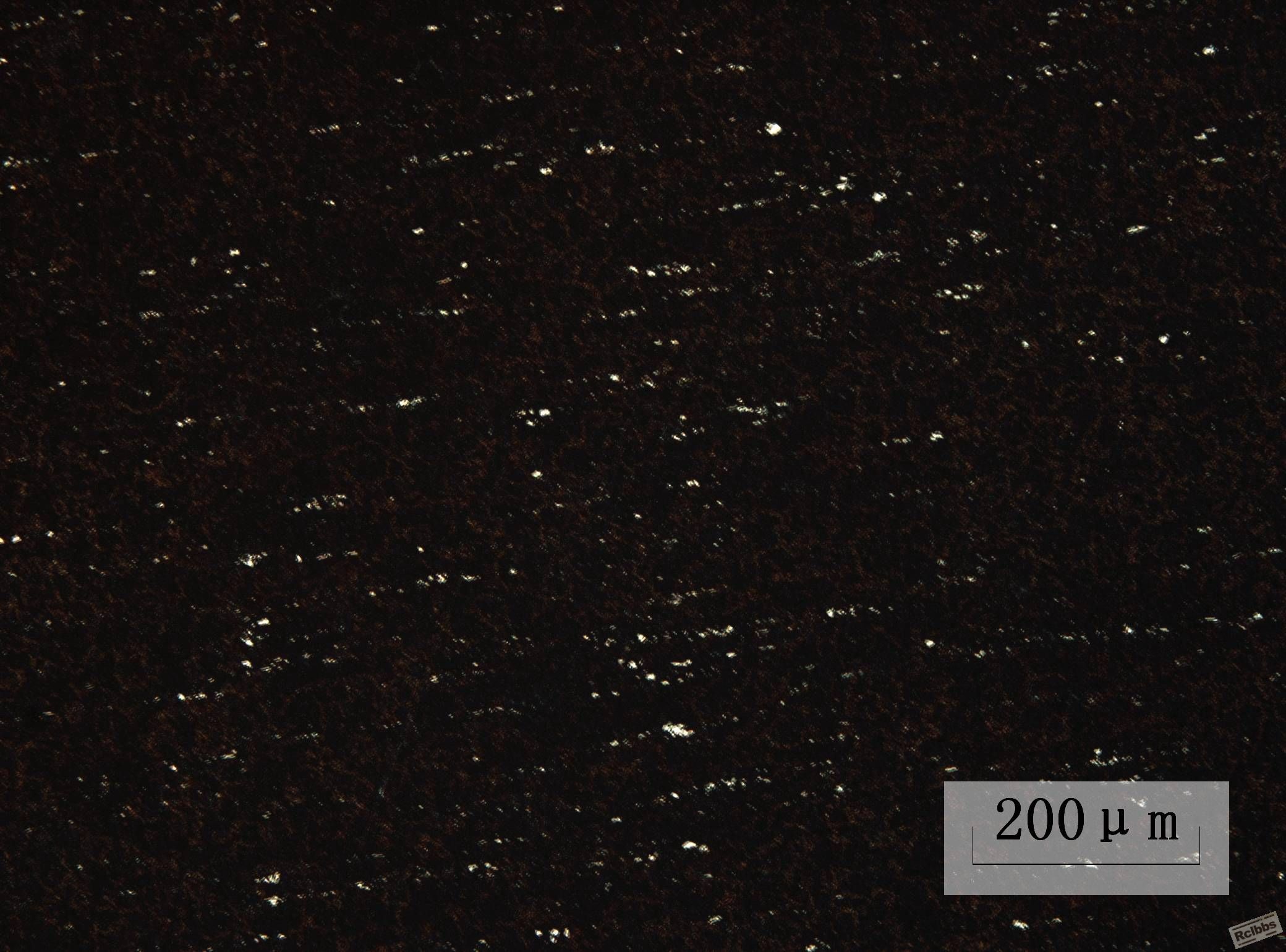

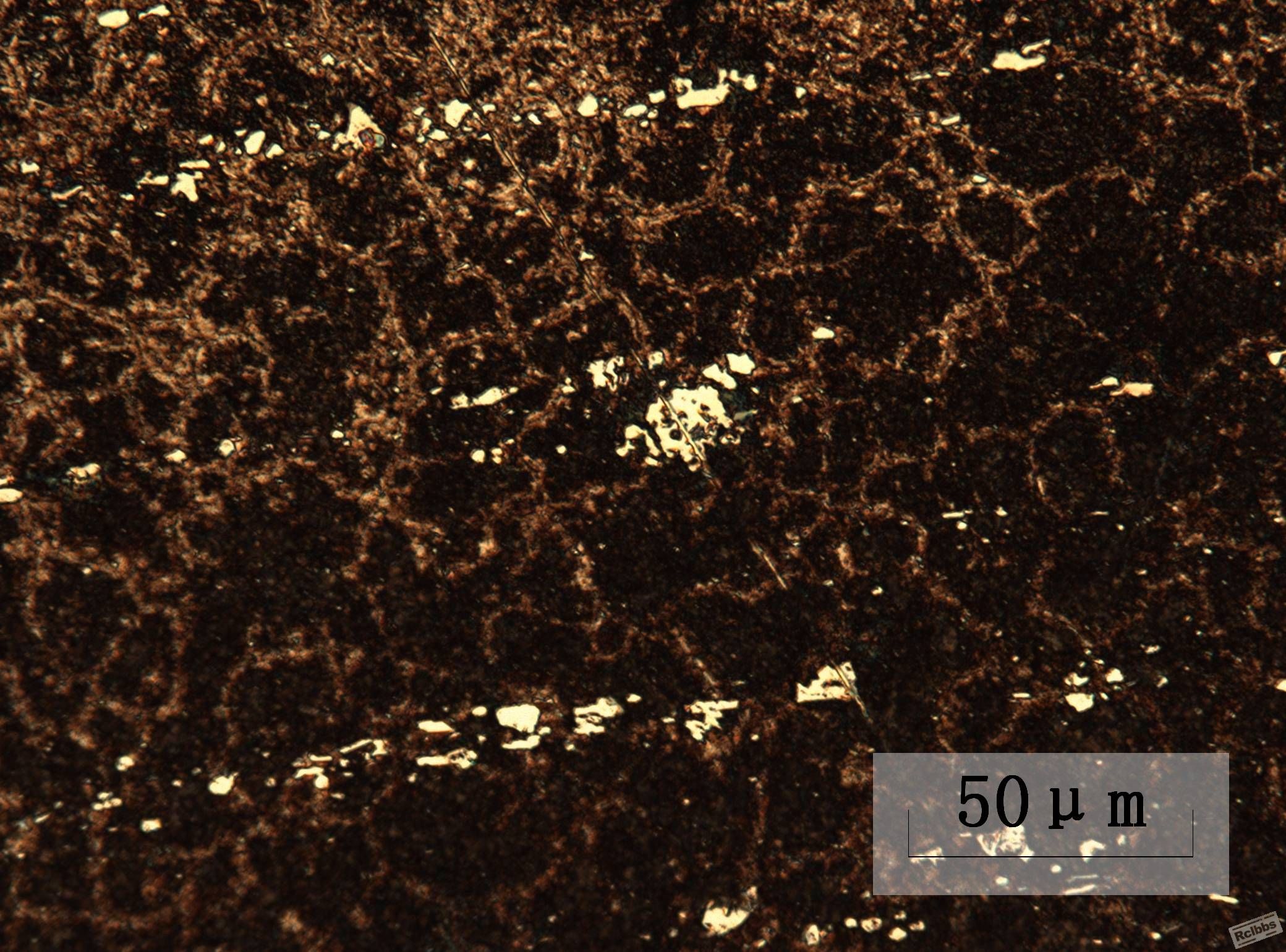

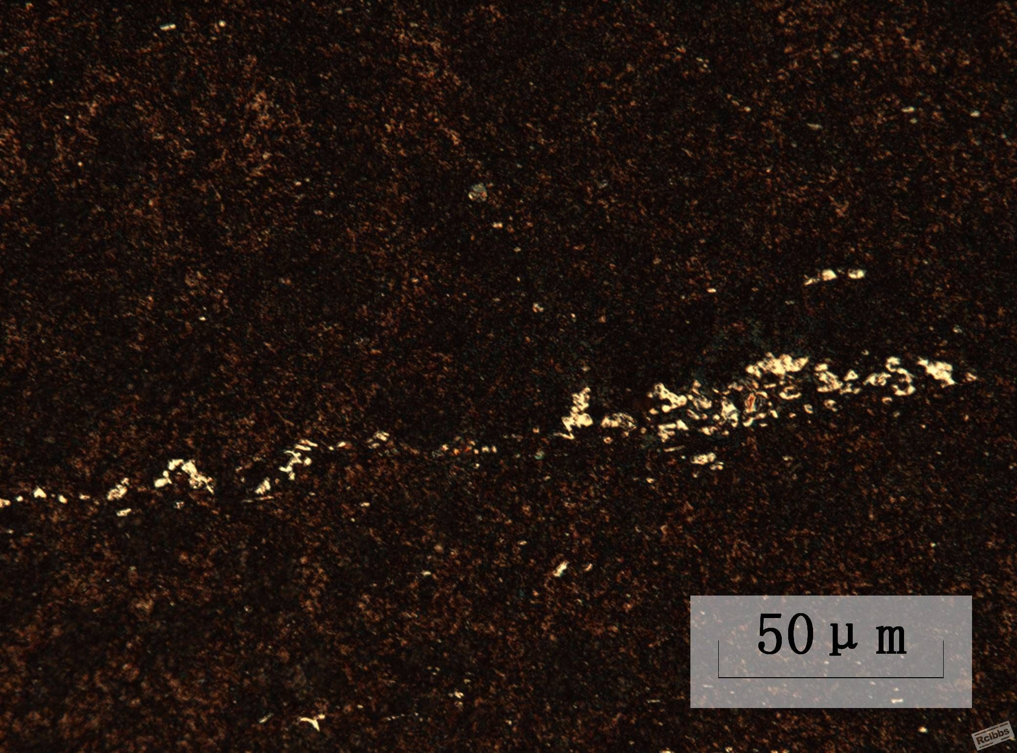

20-100-outer race-ruler.jpg 21-100-outer race-ruler.jpg 22-500-outer race-ruler.jpg 23-500-outer race-ruler.jpg 25-500-outer race-ruler.jpg 27-500-outer race-ruler.jpg 28-500-outer race-ruler.jpg   GB/T18254-2002中关于碳化物液析的评级图中只有图谱,没有文字说明,而且图谱也只有单条碳化物链一种情况,没有说明视场中有多条碳化物链的情况如何评级,以至于不少人认为碳化物液析是根据碳化物颗粒大小来评级的。在“洛阳轴承研究所关于轴承钢的一些解释”一文指出,碳化物液析评级主要根据碳化物条状的数量、分布状态、条块的大小来评定,但也没有给出具体的评定细则。目前网上这方面的资料也很少。因此对于碳化物液析的评级不少人都感到拿不准。希望这方面有经验的同仁参与讨论,发表高见,同时,也请有经验的同仁帮忙评定一下附图所示的碳化物液析级别。附图所示金相组织来自一失效轴承的内圈。
    对于附图中的碳化物液析,我倾向于认为是比较严重的,因为虽然碳化物颗粒较小,但链条比较密集,给予接近3级的评级,不知合适否。欢迎各位发表看法。附图前2张放大倍数为100倍,后几张放大倍数为500倍。图片底边长度为11CM时即为真实的放大倍数。

这种分散分布的碳化物液析要准确评级比较困难。
建议:如果合格范围为不大于0.5级,可评为大于0.5级。
 楼主| 发表于 2013-8-20 10:35:21 | 显示全部楼层
谢谢MYG高工的意见。另外想问一下,轴承内外套圈的碳化物液析合格范围是多少?是参照钢管的范围吗?
签到天数: 950 天
发表于 2013-8-20 16:23:27 | 显示全部楼层
据我所知,合格范围为不大于0.5级。

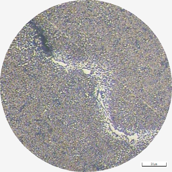

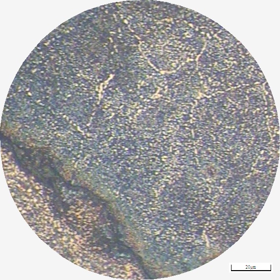

如何判断白色块状物是铁素体还是碳化物?图2明显为共析网状碳化物。图1如何判定?
