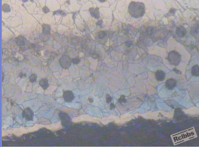

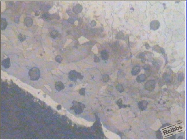

8E7{ZR4L8B8)[STYT%4Q7B6.jpg XY~OD`VUSDVLC}7`ZVXZM7V.jpg 2张都是100倍的,外协厂家拿来的样块,说是QT450-10,表面处理是碳氮共渗,我打了表面的HV硬度,用0.98N的力打的,只有250-300,因为我是第一次接触球铁的碳氮共渗,不知道啦,所以拿出来大家讨论一下!!谢谢

氮碳共渗吧,“用0.98N的力打的,只有250-300”不解?,白亮层深度、渗层总深度都很好的。

不好意思,我没说清楚,我用维氏硬度计,用0.98N力打的,打出来是HV250-HV300!!我用金相法看的深度是有0.20mm,但是呢用硬度法看硬度达不到,HV500都没有。目前在怀疑是不是软氮化!!谢谢

用HV0.025,白层硬度应该大于650HV0.025

碳氮共渗温度那么低,几乎就是渗氮,渗氮的深度0.2MM就可以了。能满足你的使用。
