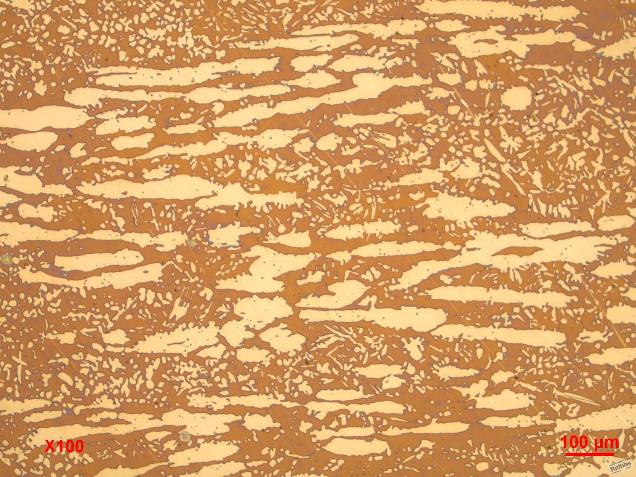

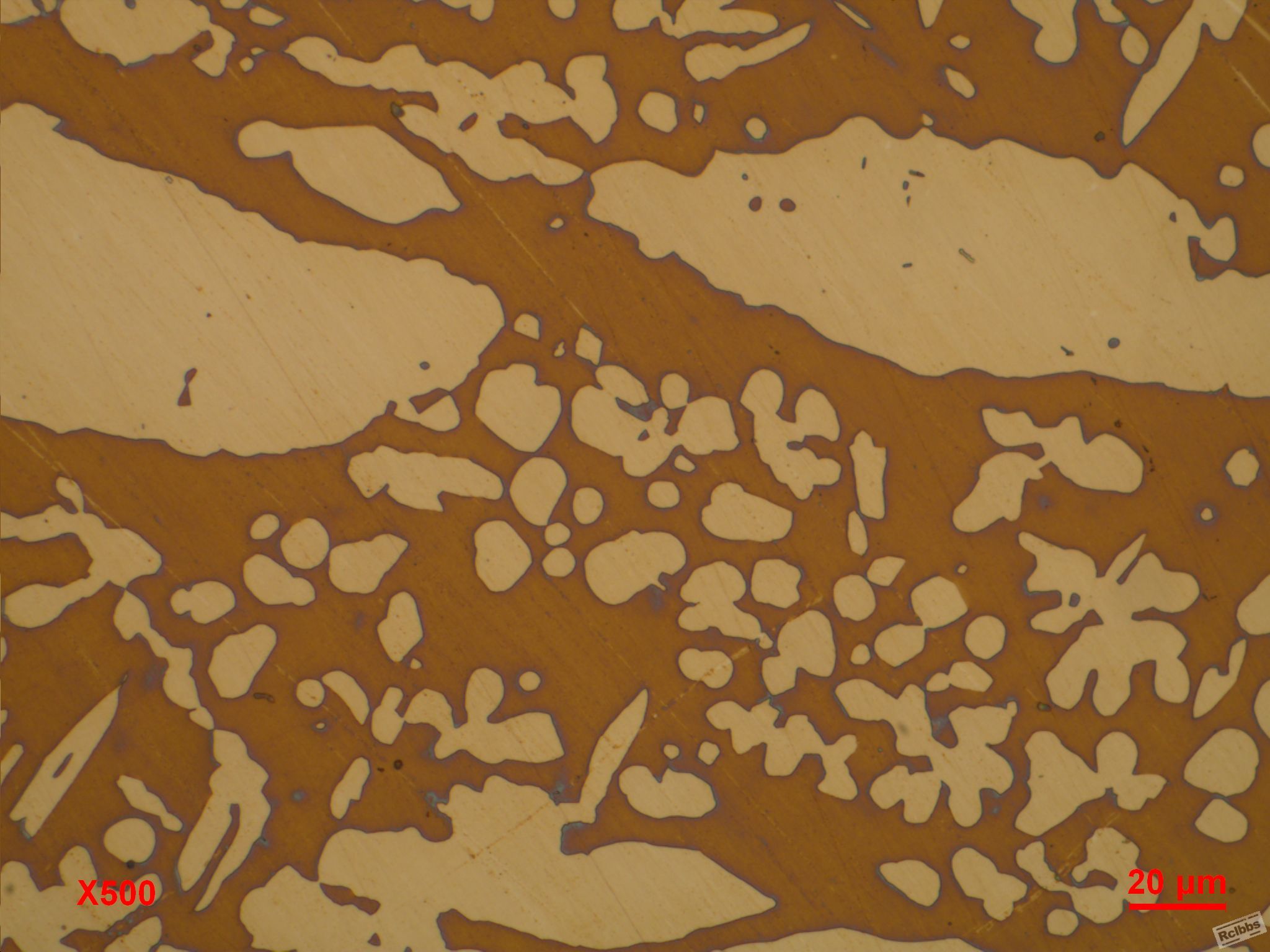

各位资深高工,你们好,我最近做一批2205的固溶处理的零件,零件壁厚35mm,1060C保温1.5h水冷后,低温冲击不超过45J,请各位帮忙分析一下,附金相照片。 ACM-30-X500.JPG ACM-30-X100-1.JPG

白色奥氏体晶粒大小不均
发表于 2013-8-14 11:37:47 | 显示全部楼层
虽然不知道你的工件具体有多大,但根据这种现象建议固溶温度提高到1100度。
发表于 2013-8-14 16:50:10 | 显示全部楼层
保温时间是否过长,一定要快冷,否则容易析出脆性相。

请问楼主:你的这幅图片用的什么腐蚀液?比例是多少啊?
我们厂里也有双相不锈钢,(CE3MN   CE8MN)  如果出现脆性相会是什么颜色的

影响低温冲击的因素,铁素体相比例高,固溶温度不到,保温时间不够,,冷却太慢,都会产生析出相,影响冲击值
发表于 2015-3-30 11:44:11 | 显示全部楼层
据已知条件,应该是冷却速度不足可能性较大。
