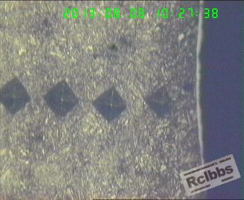

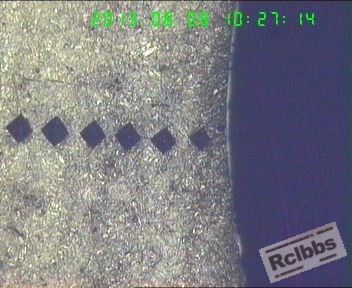

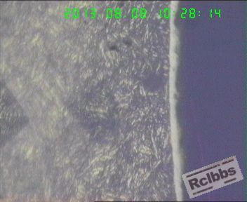

做了几张盐浴氮化的金相,感觉产品氮化质量还不错,上传图片。
氮化层深度0.17DN(370HV0.3)白亮层0.01~0.02mm,表面硬度756HV
X400
X400
X200
X200
X100
X100

测试点之间太近了,最好错开打

貌似制样的时候磨崩边了吧,化合物层一点都不清晰,尤其是放大倍数大的图片表现的尤其明显。表面硬度700多,材料应该是中碳合金钢一类的吧,不知对否。
