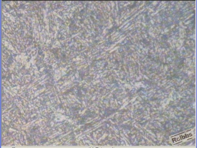

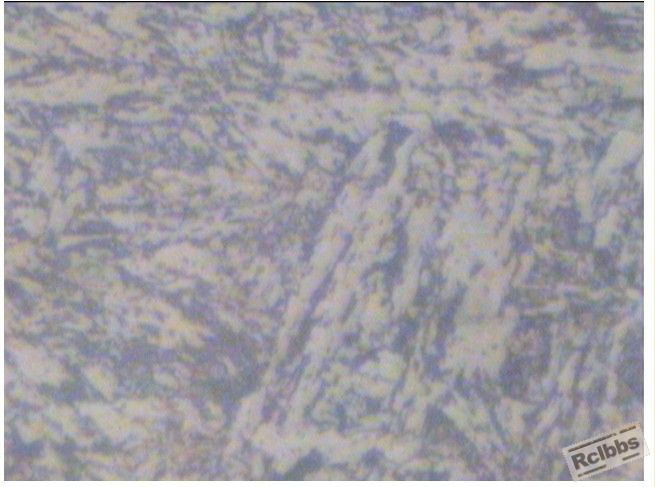

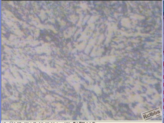

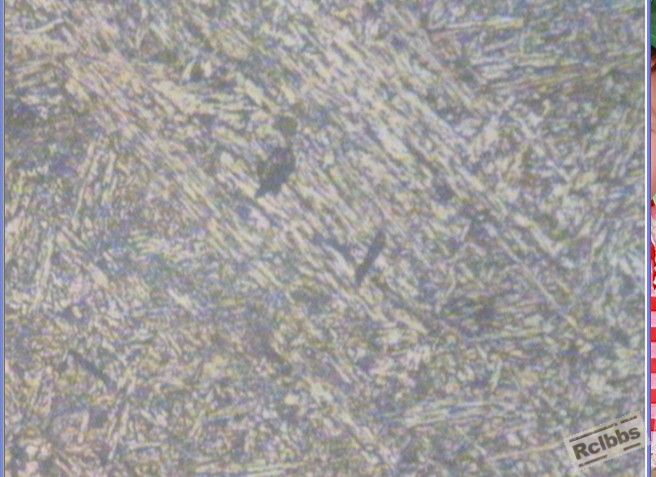

400倍-2.jpg 400倍-1.jpg 100倍-2.jpg 100倍-1.jpg 这个调质处理么,我做出来碳含量为0.208!讨教各位大大,在线等!!前2张是400倍的,后2张是100倍!!

发表于 2013-8-7 15:21:51 | 显示全部楼层
硬度多少啊,我看怎么像是低碳板条马氏体呢

发表于 2013-8-7 15:38:23 | 显示全部楼层
这个没有热处理,组织为粒状B+铁素体。一般热轧件快冷时易出现,特别是CrMo钢。

发表于 2013-8-7 16:15:23 | 显示全部楼层
应该是保温时间不够或者温度过低引起的未融铁素体。

签到天数: 927 天
发表于 2013-8-7 16:34:49 | 显示全部楼层
之间白色棱状的我看像未融铁素体。

所以说应该可以排除调质喽!!

发表于 2013-8-7 16:59:55 | 显示全部楼层
有可能他们就退火或者正火的了。
