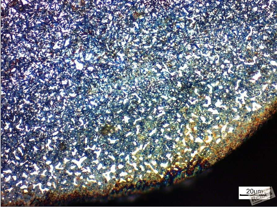

大家看下这个碳化物能判几级
另外想问下网状碳化物和块状碳化物的形成条件有什么不同

4-5级。。。。。。。。。。。。。

4~5级了,这个碳化物有点严重,对于低碳钢渗碳来说,形成的碳化物很少呈网状的,除非是以极慢的冷却速度冷下来的才会有网状,颗粒状的基本上是冷却速度慢了形成的。碳化物形成原因无非就是碳势高了,扩散时间短再加上冷却的问题。

极慢的冷却速度指的是从渗碳温度冷却到淬火温度这一段吗

一般情况下淬火的温度是高于渗碳材料的Ac3温度的,只有当这个淬火温度低于表面组织的Acm时(因为表面渗了碳,材料的含碳量相当于高碳钢的含碳量),缓冷过程中会碳化物会从表面组织的晶界慢慢析出、再长大呈网状。所以淬火后组织呈网状渗碳体说明冷却的问题很严重,而不是渗碳的碳势不合适。当然这种情况很少见,大多数材料的淬火温度不会低于ACm的。我们这边控制产品的碳化物主要是从冷却这方面下手的。

我看不像是冷却不足析出的碳化物,碳化物呈块状,组织中残余奥氏体也非常的多,残余奥氏体也可以评4级了,说明淬火温度不算低,我看是强渗和扩散过程碳势偏高且扩散时间不足

也就是说这些碳化物是在渗碳时没有充分溶解于奥氏体中所残留下来的喽

碳化物至少为5级,  升温段或强渗段碳势过高
