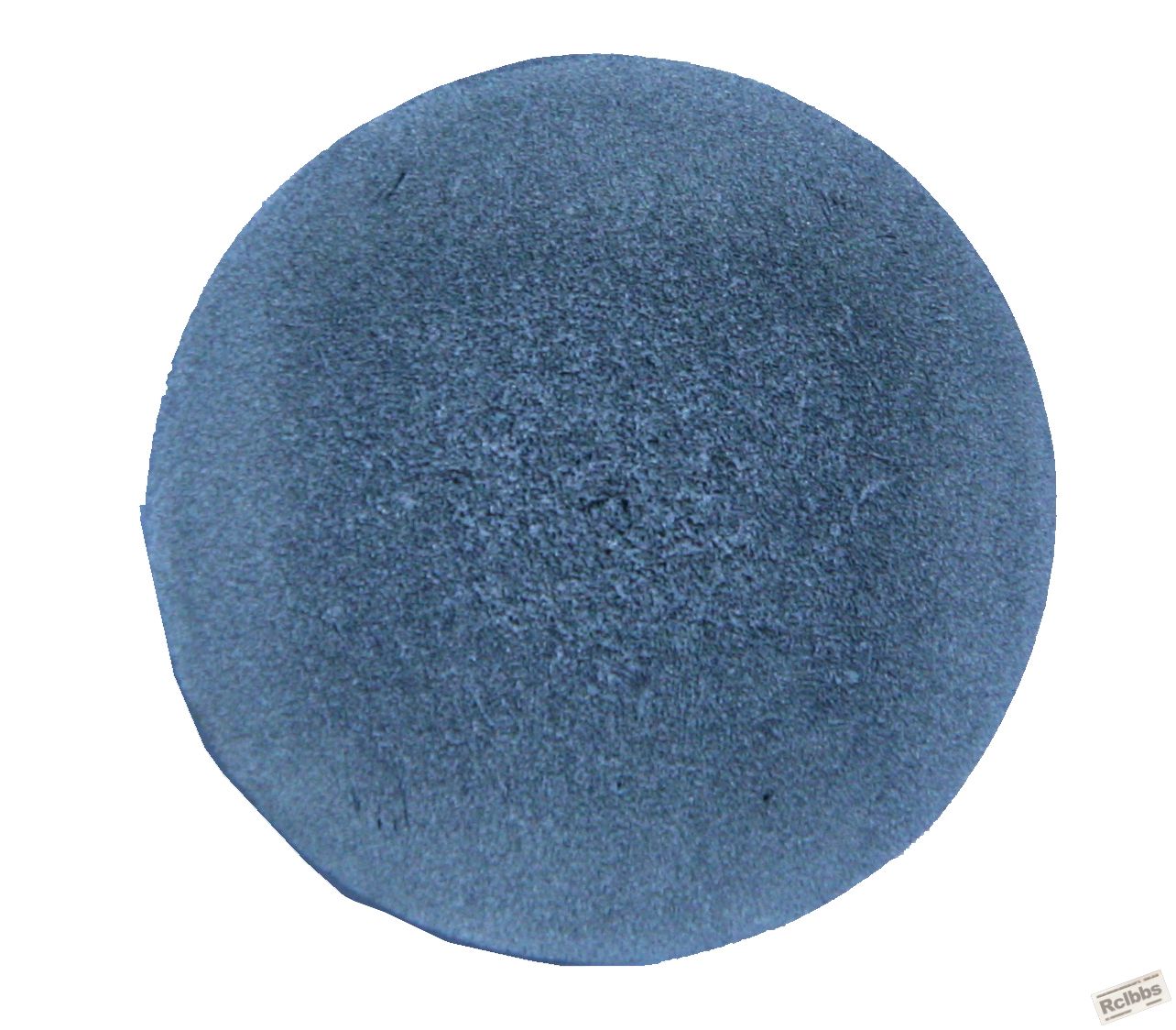

最近做了个45钢的热酸腐蚀,图中深色部分是方形的,但是却没有偏析框带,是否可以认为不是锭型偏析呢?或者认为中心疏松?

偏析、疏松是原材料中的两种性质不同的缺陷状态,故你的照片,既反映了方框锭型偏析,又反映出材料中心疏松孔洞,可参考GB/T1979-2001分别评级。

    在做低倍检查过程,我们往往取一块试样,进行酸洗,总的指导原则是,当这块试样表面已经腐蚀,看不到机械加工的痕迹即可。而在实际操作过程,由于酸的浓度、腐蚀时的温度、以及酸洗工作者的忙碌程度,酸洗后,实际腐蚀程度肯定不能那么严格科学。但这些并不影响我们对原材料的低倍缺陷的确认。
    经腐蚀后的低倍试样面上,呈现锭型偏析,那么,锭型偏析就存在,至于,腐蚀程度,对锭型偏析的判断基本没影响;
    与观察锭型偏析稍有差别,当低倍呈现疏松孔洞,当腐蚀程度较重或较轻时,展现的疏松孔洞的数量及分布应该是一样的,只是,腐蚀重的,单个孔洞表现会稍大,反之,腐蚀轻的孔洞眼会显得小一些。因此,低倍试样腐蚀时,还是尽量要及时观察和控制腐蚀程度,以恰好看不到原始试样面上的磨削加工痕迹消失为好。

谢谢,我重新加工磨削后再腐蚀次看看效果!

楼主的试样腐蚀有点偏重,应该是能够清晰显示低倍组织就可以了,但是不要腐蚀过头了,过头了不好判断

我们算锭型偏析 根据产生原理再结合图谱评定 不一定非得光看图 现在连铸坯多了 以前的铸锭锻轧后形成的框带跟连铸坯不太相同

是不是样子刷的不干净啊,你用酸液再擦一遍吹干净,看看效果

同意大家的观点:方框锭型偏析,中心疏松孔。

应该是锭型偏析没错的啊!

  请问:你的钢锭规格是多大的?从偏析形貌看,似乎属于较小规格的钢锭开坯形成。

直径为50mm的45号钢

感觉你这个形貌和特征确有锭型偏析特征
但是从你腐蚀样品结果看存在腐蚀过重、腐蚀后清洗不及时等问题。
