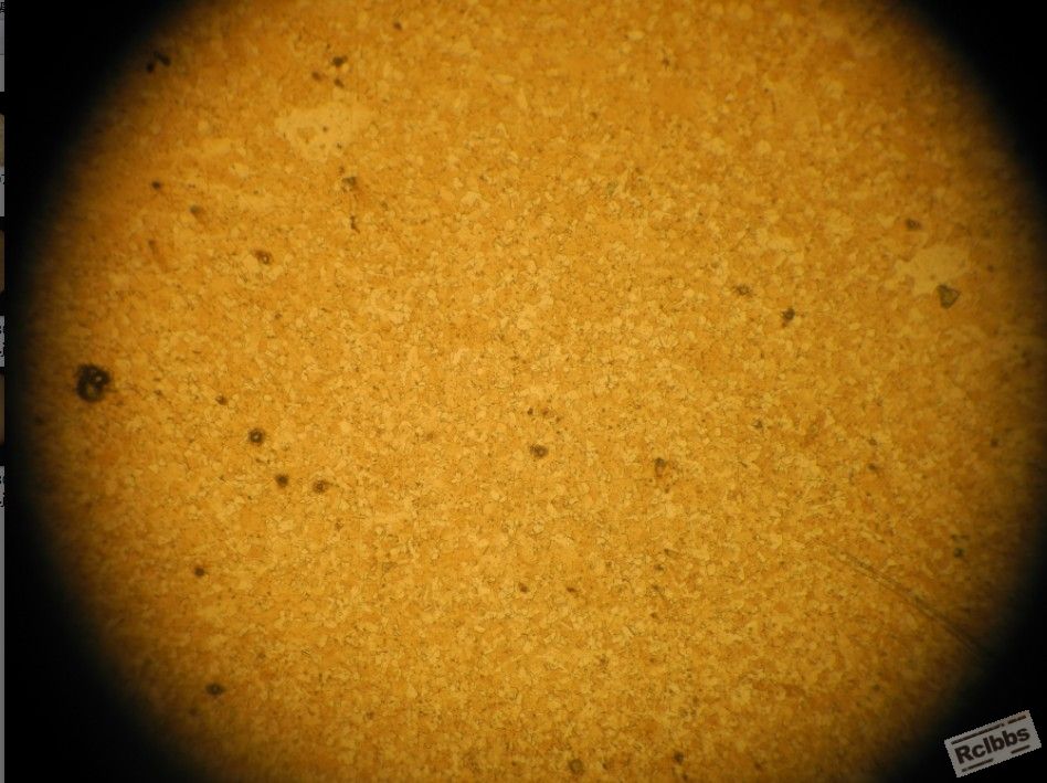

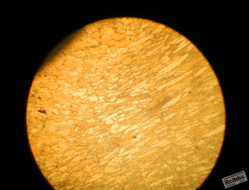

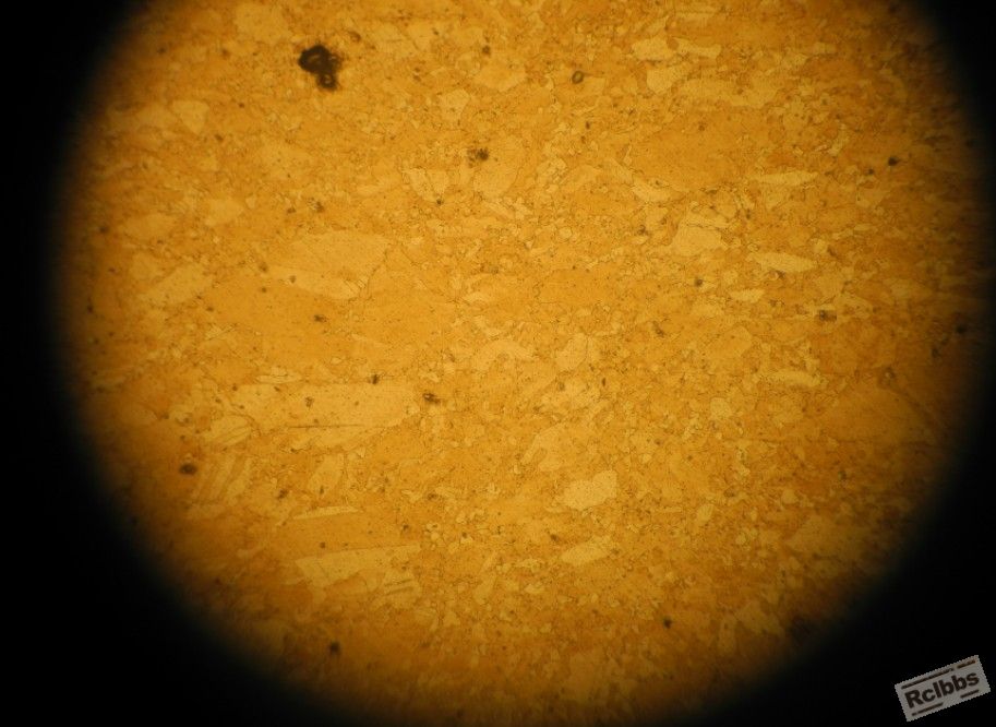

各位前辈,热墩后的晶粒度怎么判别?墩完后的组织千奇百怪,细长的,粗大的,还有很细的晶粒,是以哪里为准?

热镦后主要涉及动态再结晶,变形量大的地方,如果加热时间较长的情况下,出现再结晶现象,晶粒表现为等轴;加热温度及保温时间都满足不了再结晶要求的,晶粒一般表现为破碎或拉长或压扁。而变形量小的地方或者没有变形的地方晶粒度一般保持不变,当然还是和加热温度和保温时间有关,有可能造成晶粒的异常长大。热镦主要涉及两方面的知识:一是动态再结晶另一个是变形量的问题。

g个人认为:热墩后晶粒度肯定会出现了混晶显现,再者热墩后肯定还有相关的热处理,等热处理完了再进行相应的晶粒度评级即可!
发表于 2013-8-1 11:18:44 | 显示全部楼层
同意楼上,热鐓后晶粒度混晶明显,这时候的晶粒度评定也没有什么意义,毕竟你还会做后期热处理,如果非得评一下,最好分开来。

今天把热墩后的固溶零件做了金相   看到的情况和你说的一模一样
