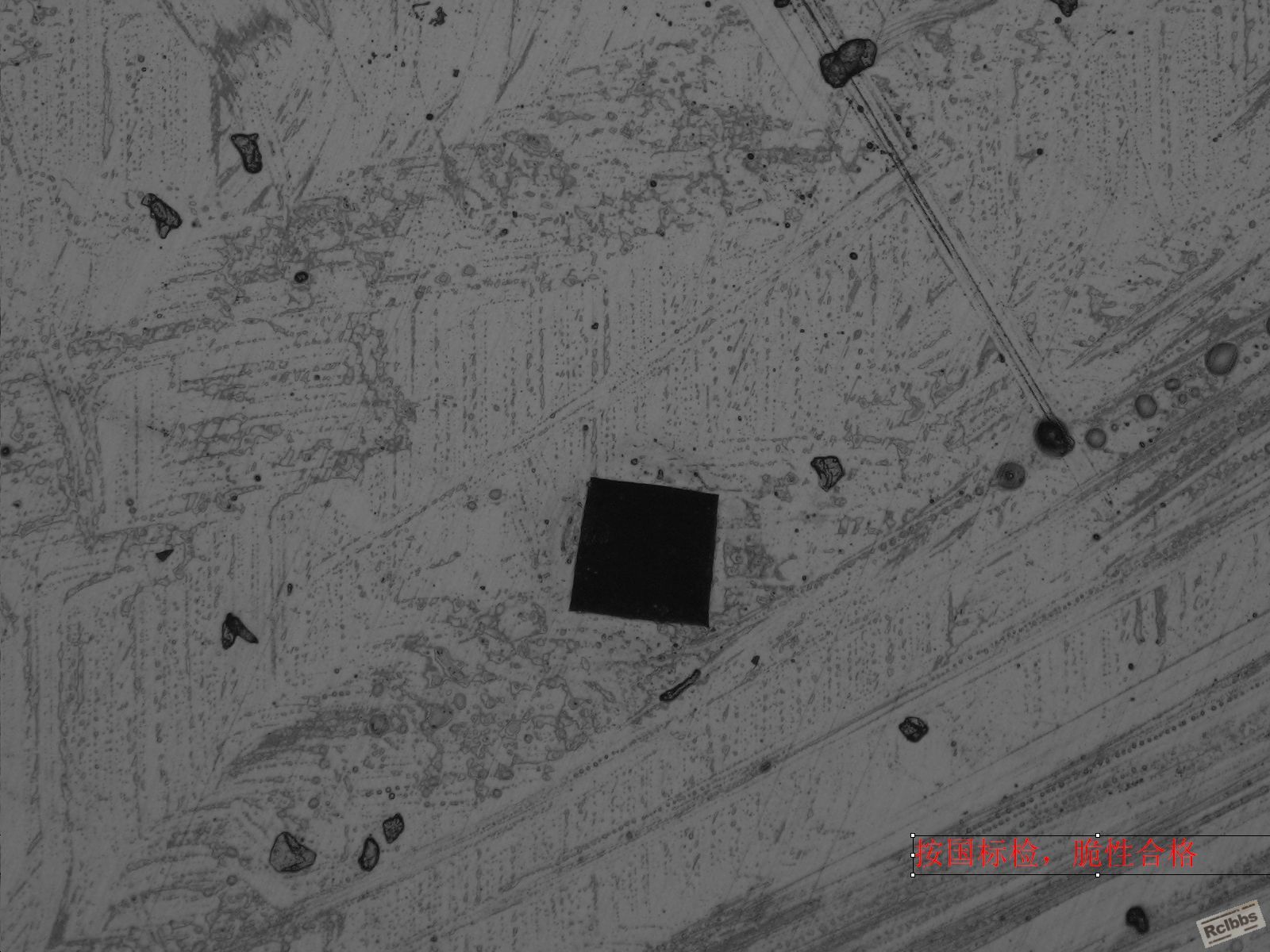

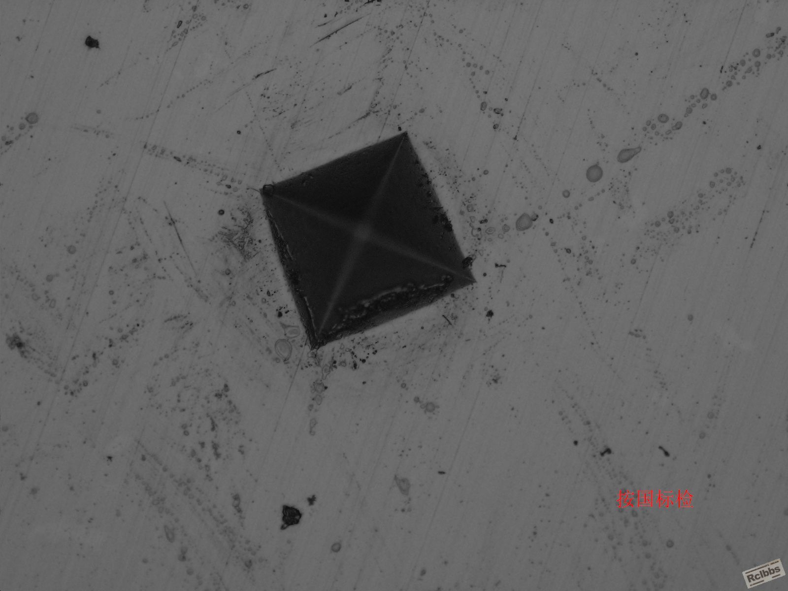

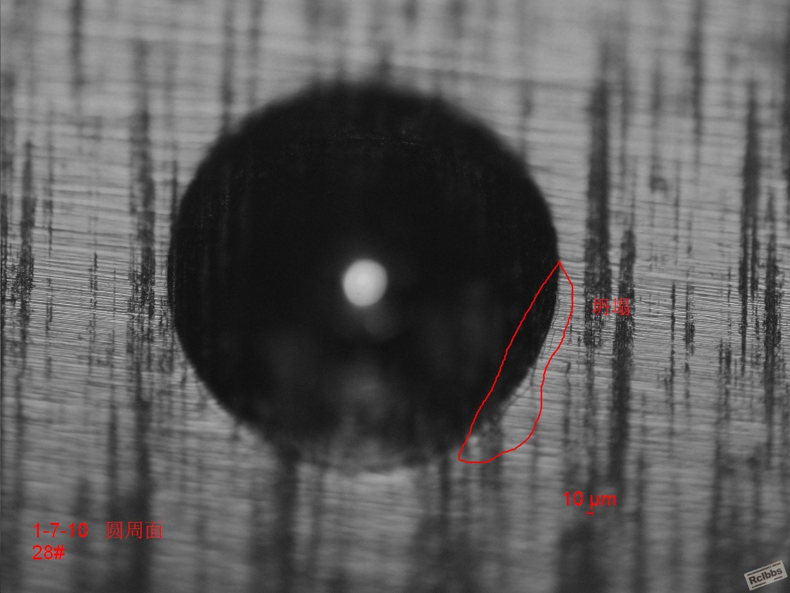

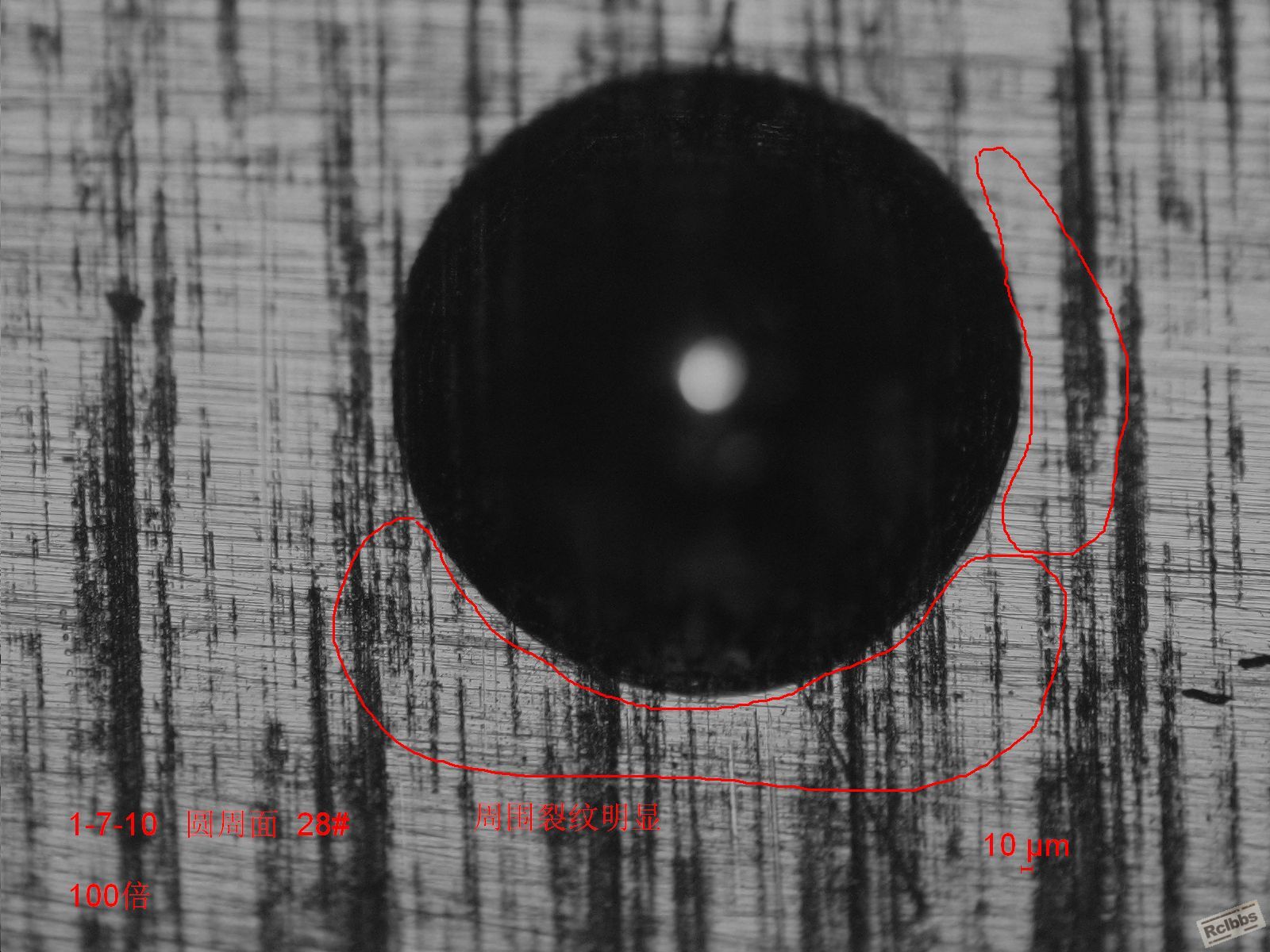

外国公司要求氮化产品的脆性检验用HRC压头(150公斤力),要求压痕周围无剥落或开裂,我们的工艺调整了好多次都无法满足他们的要求,HRC压痕周围总存在放射状的裂纹,但是我们按GB/T 11354对脆性进行检验(10公斤力),脆性可以达到1级。请大家讨论一下,用HRC压痕检验氮化层脆性的合理性?
脆性合格
脆性合格
脆性 1级
脆性 1级
压痕周围裂纹明显
压痕周围裂纹明显
 楼主| 发表于 2013-7-29 10:10:57 | 显示全部楼层
压痕周围放射状裂纹明显
压痕周围放射状裂纹明显
压痕周围放射状裂纹明显

用GB/T 11354合理一些,HRC载荷太大了。容易打穿渗氮层深,用HRA可以吗?
