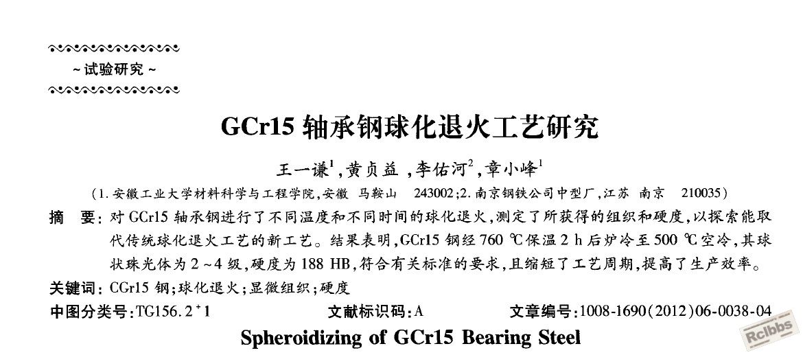

这是普通的一个退火工艺,组织能到2-4级,硬度只有188HB,这是一个“神”的技术。。。。

           研究与实际生产活动差距有时很大!

不可信-----------------------------------------

你做炉子也做热处理,这个根本就不算个问题,很多论文都是应付评职称用的!不用那么较真!
现在中国的技术,个人觉得只停留在在1979年以前。
现在有好的技术,大家都是有一些自我保护的。
现在有一些好的技术,是用来投机取巧的!呵

这个问题呢其实是不同的状态,不同的设备,不同的环境所致。他的样品、设备、产品的锻造情况和实际生产有很大的差异。

退火的概念他诠释的不清晰!可能有所保留 吧!
