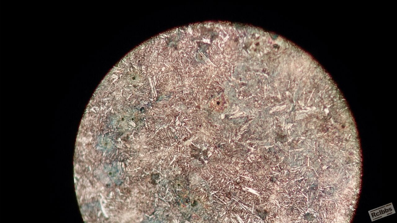

60Si2CrA 直径70mm的棒材淬火回火后魏氏体和上贝都有该怎么办

查下热处理工艺过程中的温度是否均匀

你那材料。截面这么大。用什么冷却的。。
一看应该是冷却不足

1. 魏氏组织、上贝对性能不是很好。
2. 试一下高温正火(860度左右),先把魏氏组织消除掉,再重新淬火。如类上所言,冷却速度要快点。
