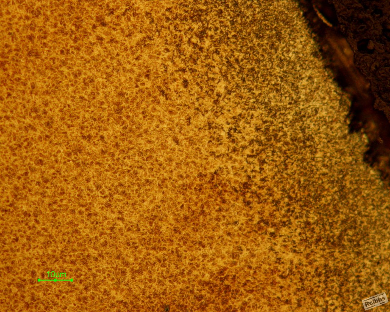

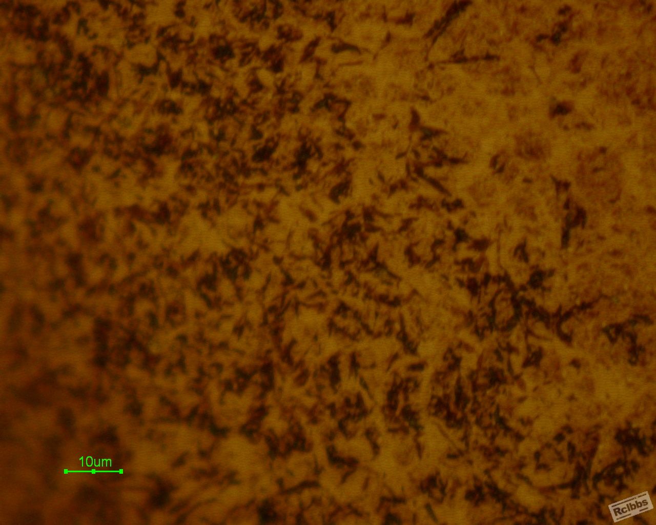

最近我们在测试GCr15 用PAG淬火,保护气氛为氮气。 问题只有有些区域出现以下组织,不知道那个干过这样那个的处理。怎样才能避免。
200X
200X
1000X
1000X

高温区域冷却速度太慢哦。。

感觉表面有点脱碳了,个人观点

我看像表层屈氏体,你的PAG冷速不够吧,加水看看

这个我认为有屈氏体和贝氏体, 我们钢球只有一个区域有这些非马氏体。其它是正常啊。 如果冷速出现问题,心部该出现屈氏体,但是心部是好的

要不冷却液高温区域冷速慢,要不就是加热后进入冷却液的速度慢了,表层降温了。

表面脱碳,问问供应商PAG冷却曲线有问题了。

这种情况最有可能还是表面脱碳造成的。

我看了表面的碳化物没有减少啊!再说我们的炉子使旋转炉,气氛不会只出现在某个区域呢

不知道那位遇到这种情况没有,对于我来说可能表层开始冷速快,后心部传热后,表层出现这种组织。因为我们钢球只有一些区域是好的,其它区域出现这个问题

表面脱碳,同样的工艺,会出现表面冷却不足。
类似渗碳表面出现“非马”组织一样的道理吧

表面我们没有发现脱碳现象。 如你说。 不会只出现在某些区域。谢谢,不知道你们有这个经验
