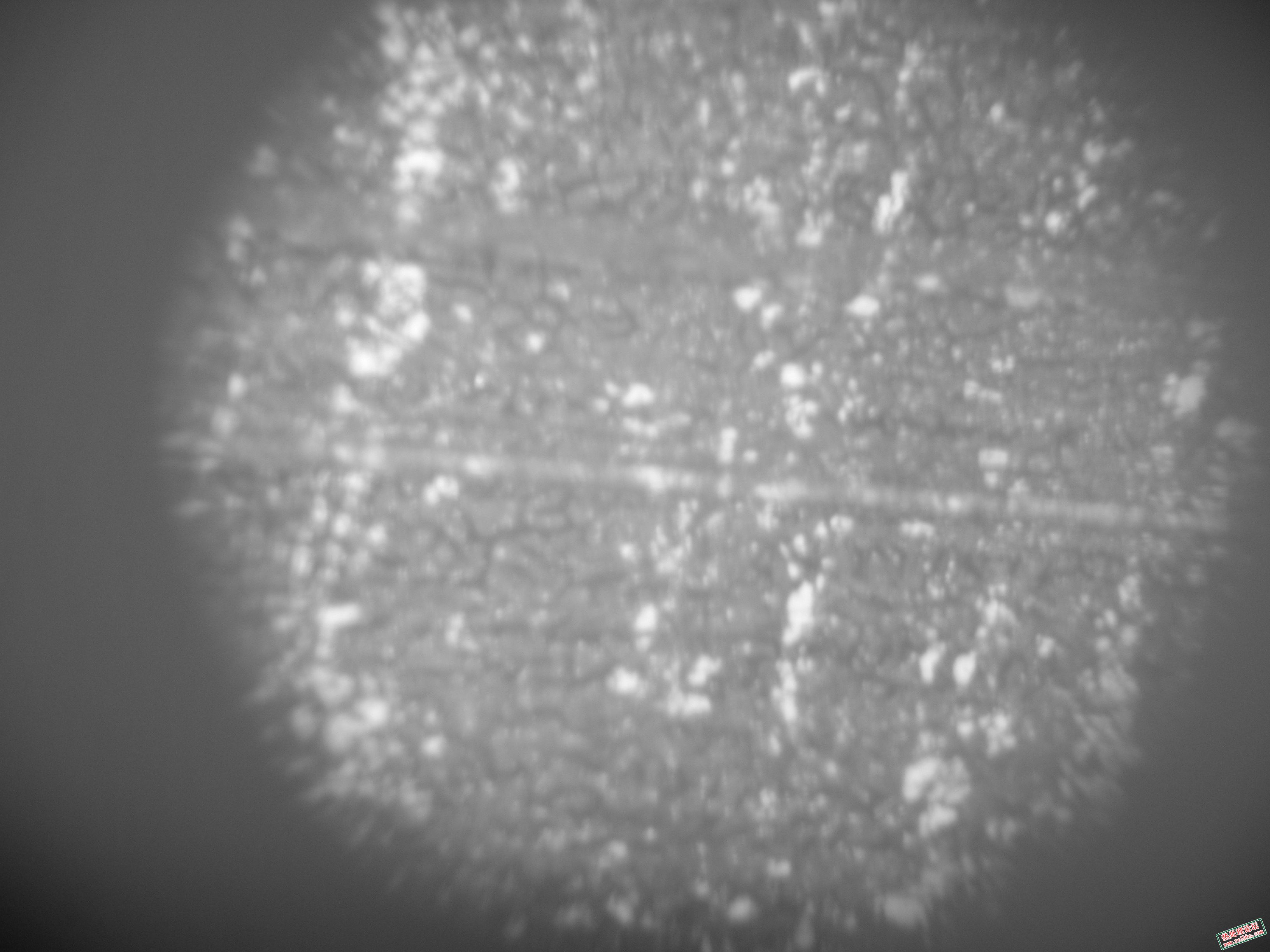

在高速钢热处理完后,发现碳分布有带状,想对热处理前的高速钢做个碳分布鉴定,谁知道怎么做??
补充一点,我说的热处理是淬火回火,原始态是退火。
这张照片是热处理完后拍的,不是太清楚,大家帮分析下

这个控制原材料碳化物分布就可以,存在国家标准的
发表于 2008-2-29 08:22:50 | 显示全部楼层
原位分析仪可以做C的分布,不过对你说的热处理高速钢就不知道能做不》?

原材料是买来的,我们没法控制,就是想做个检测
