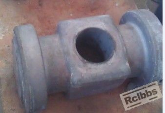

我们以前做过一些45钢 40Cr等中碳钢的调质,还真没做过16Mn的调质。我觉得16Mn属于结构钢,调质的意义也不大。最近接触一批锻件,见图,要求调质处理,硬度小于HRC23,于是开始研究16Mn的调质。初步选定温度910水冷,600度回火,再次向大家请教,能否达到要求?如果不能温度选择多少合适?谢谢。零件直径150mm重75kg。 QQ图片20130717102947.jpg

调质意义不大,用910℃正火应该就够了吧。

你的工件看上去较厚,对于16Mn调质没太大意义。
发表于 2013-7-17 20:55:55 | 显示全部楼层
你可以看看NB/T47008-2010标准,你的产品是压力容器锻件,一般尺寸小的用正火加回火,尺寸大的要调质。你这个可能是锻造厂外加工产品,淬火选900,回火选630试试

调质意义其实蛮大的,也许你淬不到马氏体,也许你得不到回火索氏体,但是得到的细珠光体,部分回火索氏体,对性能及使用会很好………

不客气,关于淬火温度,我可能说错了,应该可以达到920
