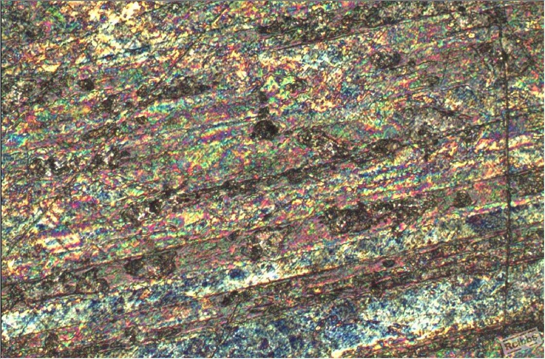

我们这边有一批ZG310-570的产品,要先退火,再中频,请问这种退火组织正常吗?我不是做金相检验的,这是第一次,还请各位大神口下留情。

没有办法看,要重新制样。我们ZG310-570都是正火处理。
发表于 2013-7-12 17:53:20 | 显示全部楼层
这个试样抛光了吗?
签到天数: 264 天
发表于 2013-7-14 21:26:49 | 显示全部楼层
首先是试样不合格。。
签到天数: 144 天
发表于 2013-7-15 01:26:24 | 显示全部楼层
这个确实什么也看不到
签到天数: 528 天
发表于 2013-7-15 09:42:27 | 显示全部楼层
重新做个试样再看吧,注意抛光腐蚀
 楼主| 发表于 2013-7-17 07:56:14 | 显示全部楼层
嗯,确实是,因为没用到水砂纸和5#,6#金相砂纸,所以比较粗,他们也是说组织看不到。。。等东西买回来重新做。
 楼主| 发表于 2013-7-17 07:58:22 | 显示全部楼层
原先我们也是正火的,可是这里的热处理师傅手艺不是很好,温度掌握不好,冷却时间掌握的也不是太好,每次都跟退火差不多,有时候甚至还不如退火,直接就是铸态组织,所以不要求正火,只要求退火了,另外因此害得我们因此赔偿了很多RMB。
