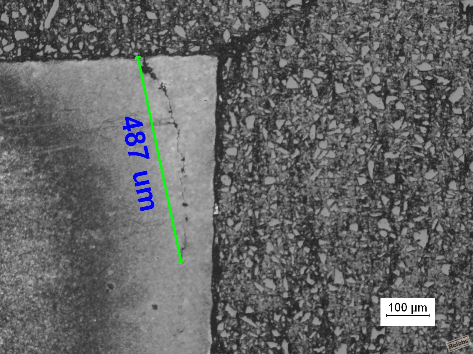

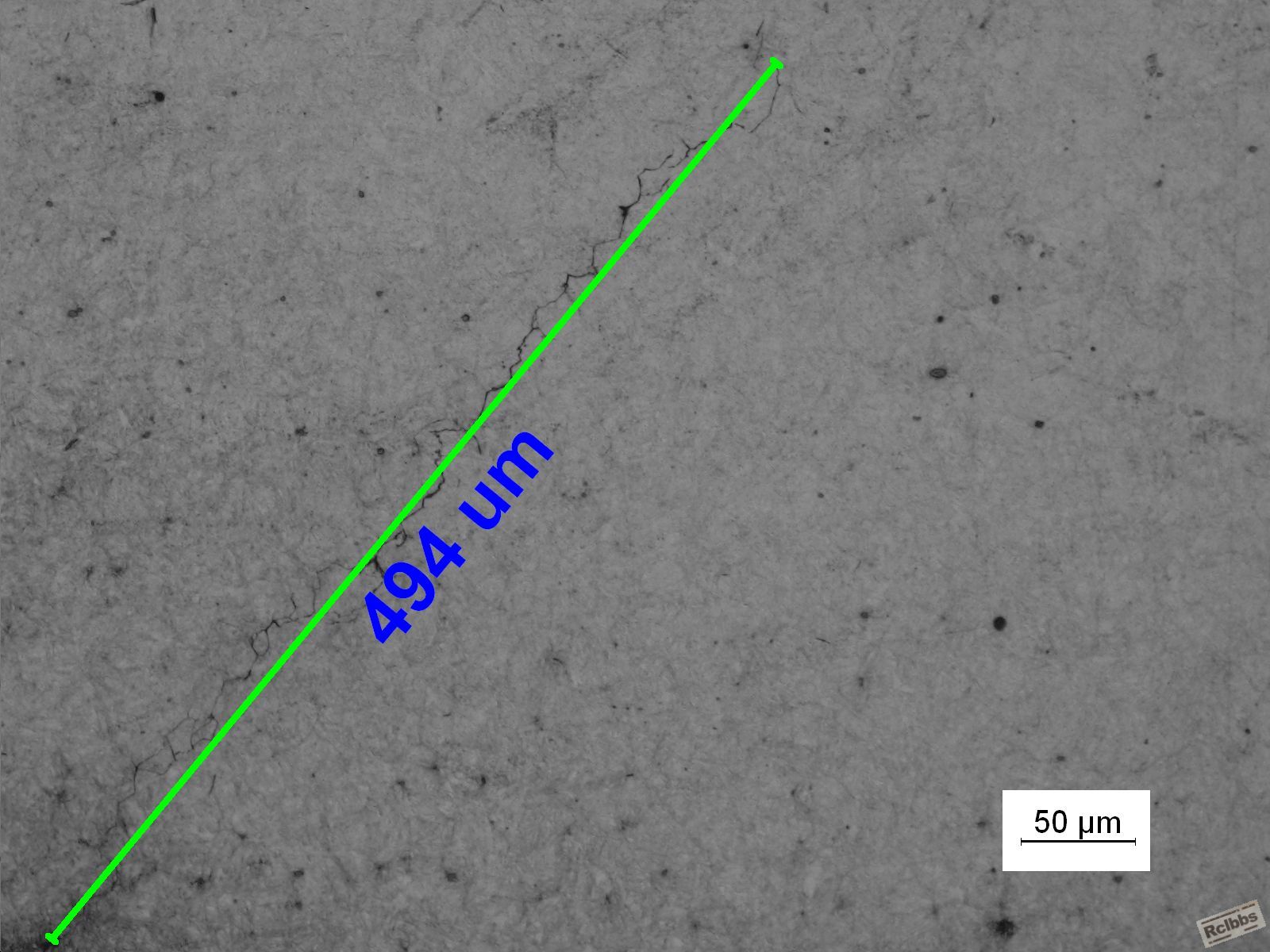

花键轴渗碳淬火并回火(渗碳清洗完成后马上回火)后,检测金相,发现花键和光轴位置都出现了裂纹,具体情况如照片所示,请大家讨论一下这些裂纹是怎么产生的?
 楼主| 发表于 2013-7-12 16:03:08 | 显示全部楼层
 楼主| 发表于 2013-7-12 16:03:56 | 显示全部楼层
 楼主| 发表于 2013-7-12 16:13:33 | 显示全部楼层
针对以上这种情况,我们进行了分析,觉得裂纹可能是由以下几种原因造成的:
(1)毛坯本身问题;
(2)机加造成的;
(3)淬火裂纹;
具体是怎样形成的,请各位专家指导指导……

发表于 2013-7-17 22:14:14 | 显示全部楼层
这个情况比较复杂,材料、锻造及热处理都有可能造成
发表于 2013-7-18 21:45:59 | 显示全部楼层
基本和渗碳淬火没什么关系,检查原材料材质及原材料是否正火或退火到位
发表于 2013-7-19 15:56:18 | 显示全部楼层
个人觉得还是先从原材料入手检查
发表于 2013-7-19 18:53:00 | 显示全部楼层
 楼主| 发表于 2013-7-22 11:32:03 | 显示全部楼层
ZX771 发表于 2013-7-19 18:53
是在花键轴渗碳淬火并回火零件上发现裂纹还是在检测金相的试块上有裂纹?
零件上的裂纹,还不知道什么原因造成的,刚开始怀疑是线切割造成的,但是用其他切割方式也有裂纹……
签到天数: 264 天
发表于 2013-7-22 16:21:54 | 显示全部楼层
渗碳后切割?  切割后产生裂纹?
发表于 2013-7-22 20:41:41 | 显示全部楼层
   如果是线切割或其它方法取样以后才出现裂纹是试样上的裂纹,此前未剖切时候发现的裂纹才算是零件上的裂纹。
签到天数: 6 天
发表于 2013-7-24 14:12:42 | 显示全部楼层
淬火裂纹,看 一下金相组织
发表于 2013-7-24 20:47:44 | 显示全部楼层
你是什么材料嘛?是不是含铬的材料淬水了?
发表于 2013-7-31 10:20:38 | 显示全部楼层
热处理完后是否经过了硬化层磨削?
签到天数: 32 天
发表于 2013-7-31 11:06:44 | 显示全部楼层
见意你切一个热前的同一批次的产品,如果有裂纹,就证明和渗碳淬火,冷加工都没有关系啦!
签到天数: 82 天
发表于 2013-8-4 20:59:41 | 显示全部楼层
建议:将你的渗碳淬火后的零件进行磁粉探伤,然后在检验金相,观察裂纹的形态,在判断是什么原因造成的。
