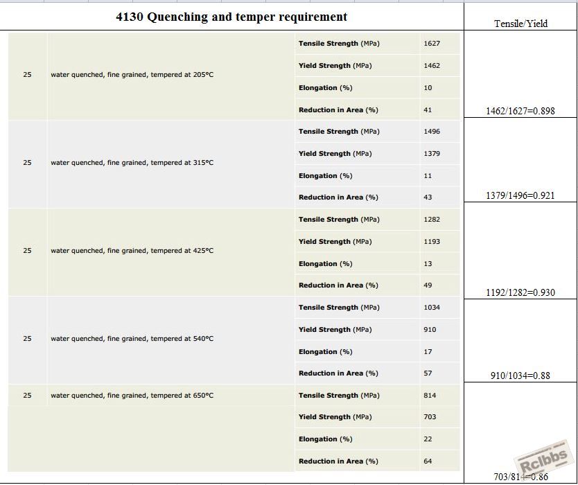

大家好,最近有个问题,关于回火温度对屈强比的影响,我理解的是回火温度越高屈强比越低,不知道这个是不是正确的。
    关于我的理解,比如45 40Cr 35CrMo 42CrMo 这些中碳调质钢, 选择其中一种材料作为实验样本-42CrMo  淬火860度+油冷+回火440度/530度/580度/630度/680度这个几个温度回火后440度的屈强比最高,680度的屈强比最低。
下面是我找的一张图片  材料是4130 ==国内的30CrMo
温度越高T/Y越低,但是要过了中温回火区,中温回火的最高。我说的是调质一般回火都大于500度

 楼主| 发表于 2013-7-12 15:51:11 | 显示全部楼层
我主要是根据弹簧在中温回火这个理论推导出来的,弹簧中温回火能达到高的屈强比。

 楼主| 发表于 2013-7-15 12:21:00 | 显示全部楼层
我是这么理解的,就是同种材料一次淬火后,不同温度回火,温度约高屈强比约低,我认为有这个趋势的,比如弹簧钢在中问回火屈强比最大,回火温度升高后屈强比下降了,这个是我的一个理解,没有实际操作。

 楼主| 发表于 2013-7-15 12:28:40 | 显示全部楼层
superggp 发表于 2013-7-14 15:16
楼上与楼主说的不是一回事。
为什么我提出这个问题呢,我们现在产品是4140约等于42CrMo    产品设计(国外的)屈/强=0.85   我看了设计 有的抗拉强度800-900MP  有的强度600-700Mp  这些产品设计屈/强=0.85(其实我认为这个设计要求还是很严格, 我看了好多设计要求调质屈/强=0.80 )  现在产品在800-900Mp的能够做到0.85,而且好做到,但是 600-700的就很难做到屈/强到0.85  。
我认为会很温度越高比如42CrMo 700-720度回火后是不是就如退火一样 屈/强一样很低。。。。。
个人观点,希望大侠指点。
